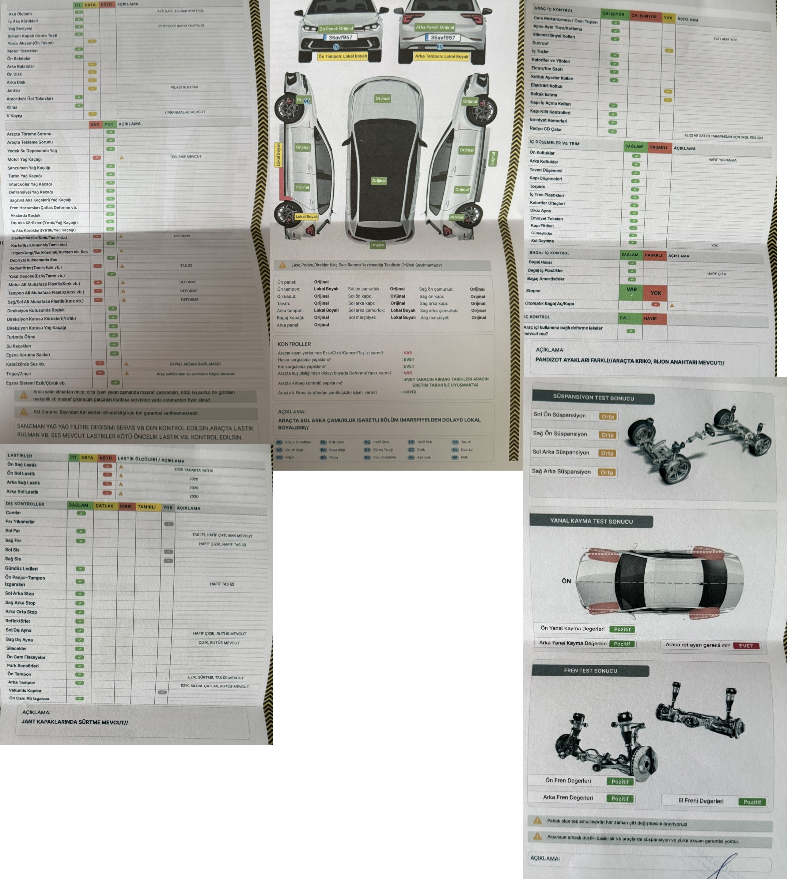

    Aracımı bugün aldım Tarcanlar Oto Ekspertiz'de eksperimi yaptırdım sonuçlar şöyle. Araç bakımı için 1-2 ay daha beklersem sorun olmayacağını söylediler bende biraz bekleyeyim dedim. Eksper tarafından aciliyeti olan bir durum uyarısı yapılmadı açıkcası.
    En son bakım Mayıs 2024'te yapılmış. 23000km'de.
    Şu sonuçlardan yola çıkarsak aciliyeti olan bir şeyim varmı ne düşünürsünüz? Rot ayarı uyarısı verilmiş onunla ilgileneceğim ve lastikler çatlakmış araç çok kullanılmadığı için ama 1 sene daha idare eder dediler oturduğum yerde kar mar yok izmir'deyim ve uzun yola gitmeyeceğim onu 1 sene idare ederim. Süspansiyon Orta olması sizce ne demektir onu bilemedim?
    Genel olarak değerli düşüncelerinizi paylaşır mısınız raporum için?
    Araç 2020 Clio 1.3 Tce Touch paket. 31.000km.

    Bu tür firmalar risk almamak için araç sıfır değilse alt takım ve hareket aksamlarına orta yazar. Araçta sanırım ufak terleme var ona bile yağ kaçağı yazmışlar. Ciddi bir durum olsa zaten sözlü olarak söylerler aracınız cok yeni güle güle binin çok takılmayın şu rapora.

    bencede birşeyi yok gibi, 2020 benim araç, bende orjinal lastikleri kullanıyorum, az sertleşme çok az kılcal çatlak var, normal yani, bu sene sonu değişirim artık, terleme dediği üst kapak silikon contadan yaptığı nemdir bence, zaten normlade başka kaçak yapacak yeride yok aracın, aslında oda kaçak değil terleme, ana sebebte RN17 yağ kullanılmaması ve Maks ı geçecek şekilde fazla yağ kullanılması olabilir,o zaman contada kabarcıklanma şeklinde görürsün, hatta benzin pompasının dibinde azıcık yağda görebilirsin, yağ kaçağı gibi değil ama, aracın yağı eksilmez, yağına rn17 ve seviye olarak üstte yazdığım gibi dikkat et yeter.
    Süspansiyona takılma, arakadaşta yazmış, kendilerini garantiye almak için oyle yazmışlardır, amortisörlerde yağ kaçağı yoksa sorun yoktur, onun dışında performansını falan ölçemezlerzaten, dyno testiyle motor sağlığını ölçmek gibi, öyle olmaz o iş...
    Rot işinede kendin bak, arabayı sürerken çekme varmı ilk buna bak, fren yapmadan çekme varmı o şekilde, fren yapınca çekme varsa sorun frenlerden olur genelde bilgin olsun, sonra ön lastiklere gözle bak, aşınması eşitmi, içten dıştan yeme yoksa rotun iyidir muhtemelen, lastik basınçlarınıda kapıda yazan şekilde ayarlamayı unutma, sorun yoksa ellemene gerek yok, lastik değiştiğinde baktırırsın artık.
    Not: şanzıman yağını bir ara değiştir kafanda şanzımanında rahat etsin, nasıl kullanıldığınıda bilmiyorsun zaten, normal değişim aralığı maks (o kadar beklemek tavsiye edilmez) 120.000 km/6 yıl hangisi önce dolarsa, ideal ve maksimum koruma için 60.000km/3 yıl hangisi önce dolarsa, ben 35 bin gibi 4 yaşında değiştirdim pamuk gibi oldu, bundan sora 3 senede bir kesin değişirim... aldığı 4 lt yağ ve litresi 450 tl gibi birşey, para değil, manuel şanzımanla aynıdır değişimi bilgin olsun, boşalt tapayı tak-yandaki plastik kelebek seviye kontrol tapasını elle aç, doldur tapadan taştı tamam, kalibrasyon falan yoktur, direk bin devam et, korkacak uzmanlık gerektirecek bir yanı yok, 8mm tork lokma olsun yeter :) ben hepsini kendim yapıyorum, gayet basittir bakım işi.
