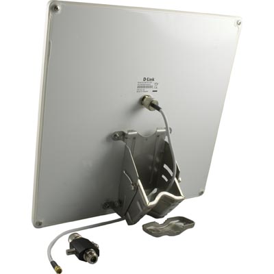

  • 12 KM WIRELESS Network Kurulumu için
    D-LINK DWL-2700AP B1V ACCESS POINT
    D-LINK ANT24-2100 Outdoor 21dBi Gain Directional Anten
    D-Link ANT24-1800 Directional 18dBi Anten
    kULLANILdı.

    Sorularım şu olacak
    - Acces pointin 2 adet anten çıkışı var ben bunların ikisinide kullanınca sanırım sinyal yarıya düşüyor yani ikiye bölünüyor acces pointin sinyal çıkışı 23 db olduguna göre sag antene = 11,5db sol antene 11,5 db bu dogrumudur ?
    - Tek Ant24-2100 Anten ile şuan GPS cihazımın ölçümlerine göre 7,63 Km de 11 Mbits baglanabiliyorum.( hava kapalıyken bu deger en son 13,2km ölçüldü fakat kötü hava şartları yüzünden daha ileri gidemedim )
    - Anten şuan 8 Katlı bulundugum binanın Çatısında 2 Mt yükseklikteki bir profile montaj edilmiş durumda ve sormak istedigim şuki en uzaga sinyal göndere bilmek için anteni 90derece yere paralelmi yönlendirmeliyim ? yoksa anten yüksekte oldugu için 5-10 derece yere hafif egmelimiyim?

  • Aklımdayken ekliyeyim 2 anten baglı ve Aktif iken Enson 3,7 Km de 11Mbit Sinyal alabildim.Daha uzak mesafede sinyal var vakat baglantı kurulamıyor.
    Tek ant24-2100 anten ile 54 Mbits sinyali 2,9 km ye kadar alabildim.

  • slm arkadaşlar daha dün ben airties ap400 accses point aldım yanındada 7dbi anten verdiler acaba bunu dama koysam kaç metreden alabilirim bi bilginiz olan varmı ?
  • Merhaba,
    anten kablosunun kalitesine göre sinyal seviyesi metrede 0.5 ila 1.5 dbm arasında kayıp verir.
    Airties'in çıkış gücü 17dbm ise ve çatıya çekeceğin en iyi kabloya göre (LMR400 metresi 4 Euro falan)kablo 10 metreyse hesap şöyledir;
    10*0.5=5Dbm, Airties çıkış gücü 17dbm-5dbm = 12dbm buda mevcut cihazın sinyalini mesafeye bağlı olarak en az bir kat AZALTMIŞSIN demektir.
    Bu durumda ÇATIYA ÇEKMEKLE UĞRAŞMA!! Onun yerine Airtiesi çatıya MONTE ET!!...:)
