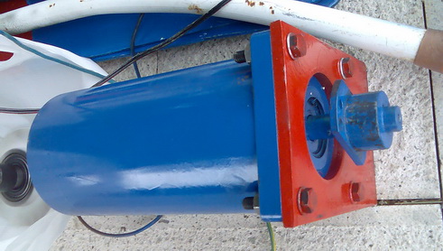

  • Bunlarda kanatlar ve ortadaki kanatların monte edileceği flanş tabir ettiğimiz parçası.Bu flanş aynı zamanda step yada servo motorun miline uygun olmalı yani adapte olmalı.Başarmanız dileklerimle.Kolay gelsin.

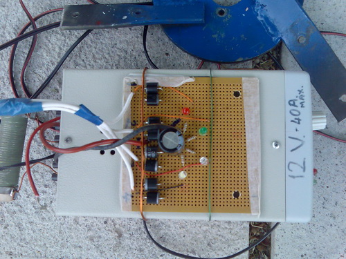

    Şimdi kardeş;100W küçük bir sistemi çok ucuza kimseye muhtaç olmadan yapabilirsiniz.R.T bölümünde bir arkadaşımız yardım istemiş ve benimle görüşmesinde ona bitirme tezi olarak resmini ekleyeceğim modeli yapmıştık.Yani bunları detaili paylaşıyorum ki,sizlerde kendiniz yapın ucuza mal edin,bizlerde bir nebze kendi çapımızda yani milli bütçemize katkıda bulunmuş olalım.
    Evet konuya döneyim;Önemli=devamlı alternatör tavsiye ederim ama 100-200W sistemlerede gerek yok,dc motor,step,servo motor olabilir.
    İşte;heen bir step yada servo motor bulun,sonra resimdeki gibi hem doğrultma hemde şarj kontrolu sağlayan ünite ve motor miline çıkışına uygun flanş(daha açıkça resimdekinin aynısı)ve aliminyum kompozitden 3 adet kanat...Bu saydıklarım bir sistemin % 90'ı demektir.Geriye direk,aktarma fırça takımı ve motorun montaj yapılacağı döner sistem(platform)kalır.Ama bir sistemin bel kemiği,herkesin yapamayacağı işleri,yerleri bu resimdeki bölümlerdir.
    Vaktim olursa resimdeki sistemin toplanmış çalışırken çektiğim videodan bir görüntü işleyip burada paylaşırım inş.Haa unutmadan bu resimdeki komple sistemi 140 tl.ye yapmıştım,biraz maddi bolca manevi değer kazandım inş.Aynısından banada yap demeyin,çünkü elimde bir step motor var,onunda bobinlerini sökmüştüm.Sarmak uzun zamanımı alır.Hurdadan 15-20 tl.ye rahat bulursunuz.Kanatları zaten herkes yapar,iş Şarj ünitesi ve diyot bağlantılarına kalsın onunda ayrıntılı resimlerini buradan paylaşırım.
