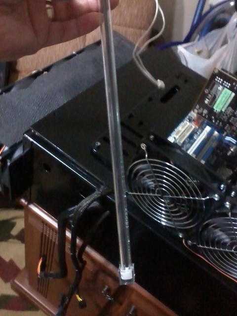

    Gelen pm lerden dolayı sistemde kullandığım sıvı soğutma parçalarını da buraya ekliyorum..
    Cpu bloğu : Ek supreme HF Nickel
    Gpu blokları : 2xEk FC-6870 Nickel
    Radyatör : XSPC RX480 Quad Radiator
    Pompa : Swiftech MCP655 12v DC Pump - with Speed Controller
    Hazne : Swiftec Micro rez.v2
    Fanlar : 8xScythe "slip Stream" 1900rpm 110cfm
    Katotlar : 2xRevoltec cold light cathode twin kit UV - 30cm
    Sıvı : Feser one yellow uv
    Hortum : Tygon R3603 1/2 İD,3/4 OD
    Hortum yön vericiler:Phobya angled clip 90° for 19/13mm tubing - black
    Rakorlar : Bitspower G 1/4 Matte Black 1/2in. ID Barb
    C.fire rakor : Phobya SLI/Crossfire VID connection nipple G1/4' - 2 Slot

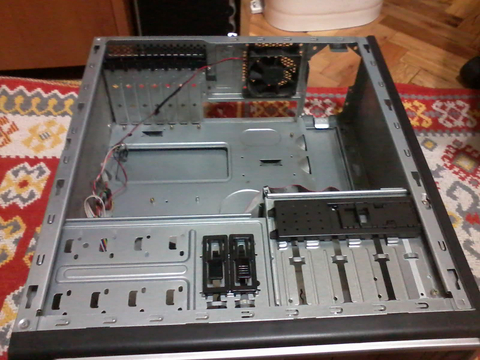

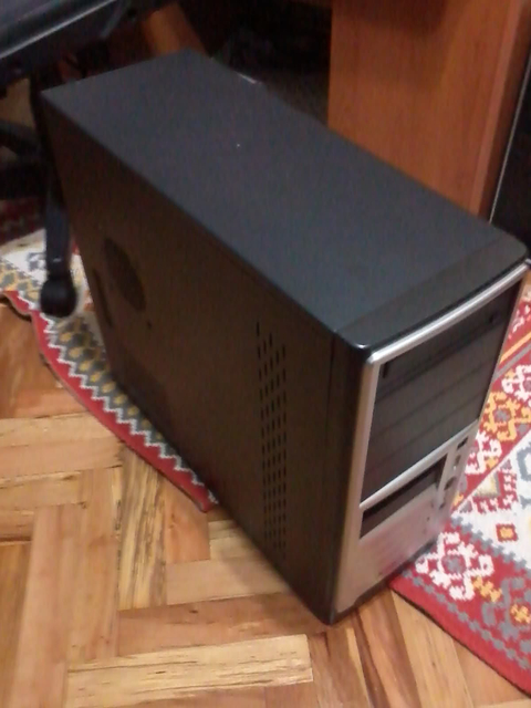

    Kullanacağımız kasamız bu..Tek fark kasayı normal haliyle değil yan olarak kullanacağız..

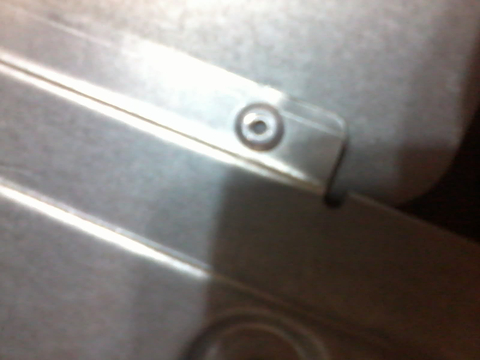

    Kasanın perçinleri biraz uğraştırdı ..Ayrıca birkac kilit noktayı söktükten sonra kasa iyice dağıldı ..:)Fakat bu doğal aslında bu tarz kasalardan fazla birşey beklememek lazım

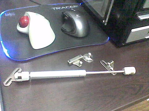

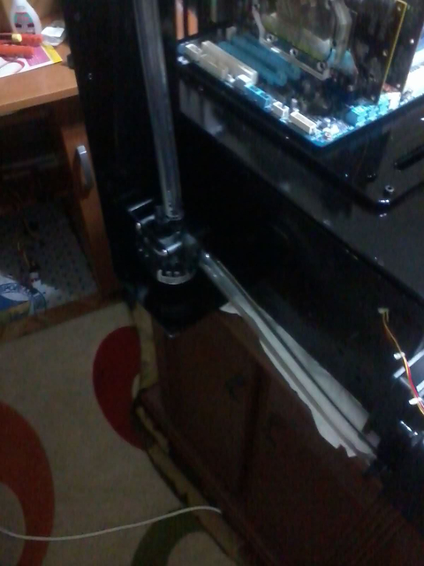

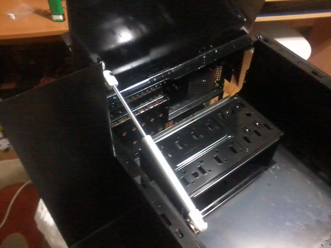

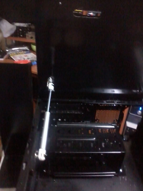

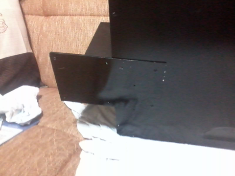

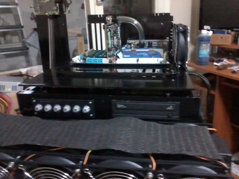

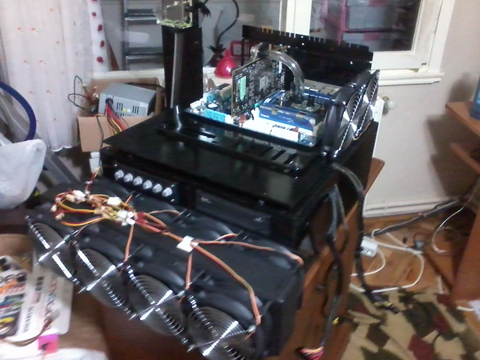

  • Elimizde ki kasa standart 30$ lık midi atx kasalardan oldugu için hıdrolık ilk aşamada sorun cıkarttı.
    şöyle ki açılıp kapanırken kasa nın yan kapaklarını kasmaktaydı..bunu yine arg-ist abim hidroliğin kasa içine
    temas ettiği noktaya sağlam bir parça yerleştirek çözdü..
    aynı zamanda üst kapak da yan konumlandırılıp üzerine birkac parca kondugunda esneme yapıyordu..bu sorunu da
    arg-ist abim kapağı değiştirip yerine 5mm aleminyum kapak takarak çözdü,,

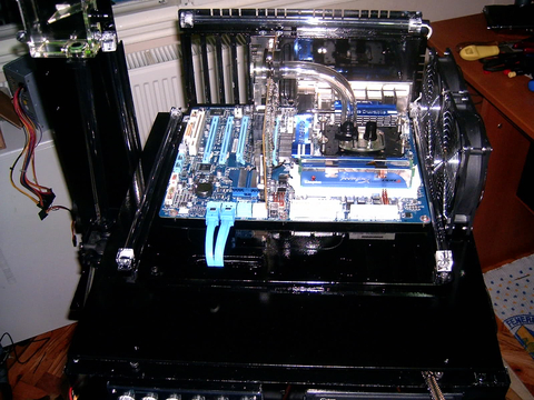

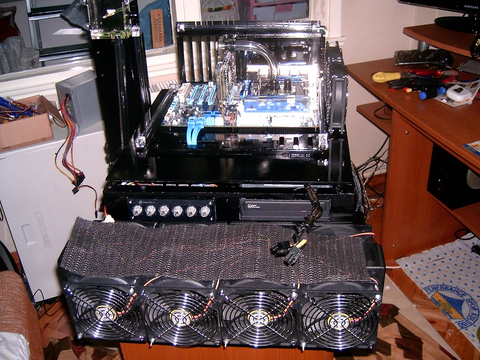

  • kasanın çıplak olarak son hali belirlendikten sonra bir de dedik ki biz bunu bir güzel boyayalım.
    şahsen 1-2 sprey boya ile bu işi halledebilirim diye düşünüyordum ama arg-ist abim bu iş için
    önce zımpara daha sonra astar ve en sona sağlam bir boyama gerektiğini söyleyınce yanıldıgımı anladım.
    ve zımnpara ,astar ve kalıtelı boya işlemcilerinin maliyetleri fazla oldugundan bu işi iptal ettik..
    kasayı araba boyaması yapan bir atölye de araba boyası ile boyattık..tam istedigimiz gibi olmasa da fena da olmadı.
    montaj esnasında biröok varyasyon denedıgımden dolayı zemınde ve kapakda bırcok çiziğe imza attım ama
    elimde ki sprey boyayla hepsini kapatabildim..

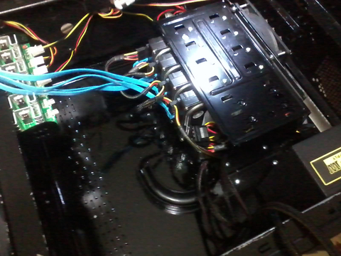

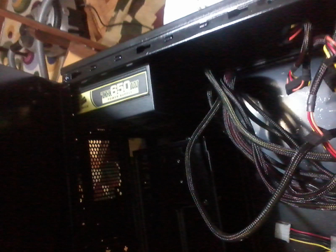

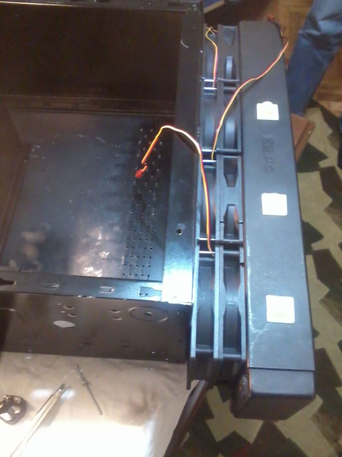

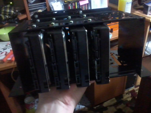

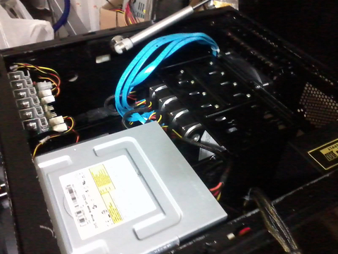

  • hdd slotu
    harddisk slotu olarak yine kasadan söktüğümüz orjınal parçayı kullandık..ilk resimde ki 5.25 lerin altında hdd yeri olarak
    duran kısımları 5.25 lerden ayırınca elimizde 2 adet parca kalmıs oldu..bu parçalarında sağına ve soluna arg-ist abim
    alemınyum parça ekleyince böyle birşey ortaya çıktı.
    bu hdd slotu boyadan gelince 120mm lık bır fan ıle takvıye edeyım dedim ve yaptım da..tam hdd lere havayı üfleyecek
    şekilde bir de fan yerleştirdim..(110cfm sycthe sağolsun:)

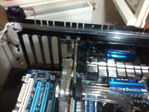

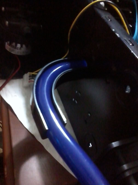

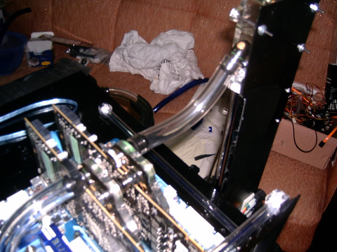

  • hortum yön vericiler
    bu hortum yön vericiler benim çok hosuma gitti..hortumu tamamen destekleyerek kavis vermesı cok iyi bana kalırsa..bu sekılde
    45 derecelık bır kavıs ıcın ya cok sağlam bir hortum kullanmanız lazım veya varolan hortumu spirallerle güçlendirmenız lazım
    yoksa uzun vadede kısmı ıncelme ve kıvrılmalar olabılıyor..

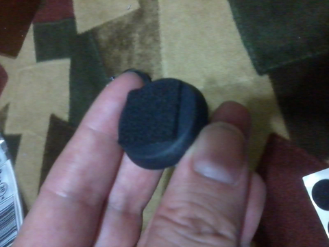

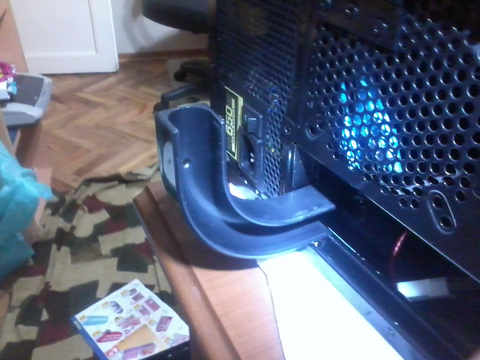

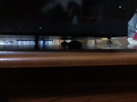

  • kasa ayakları
    kasa içinde hdd slotu ve dvd rom plexisi için kullandıgımız vidalar tamamen ince ve zayıf olan alt kapaktan
    dısarı cıkmıştı bu bir sorundu ve kasanın hafifce havada durması da extra getirisi olan birşeydi..ayrıca kasanın
    alt yani zemin kapagını da esnemeye karşıbu ayaklarla destekleyebilecektık..bu nedenle kasanın altını 6 yerden ayaklarla
    destekledik..

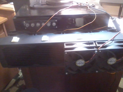

  • plexi dvd
    yine made in Arg-ist yapımı olan :) bir kısımdayız..dvd ve fan kontrolcü için ön panelde slotlar açtık..fakat fan kontrolcü
    sorun olmasa da dvd rom un arka kısmını havada destekleyebilecek bır parcaya ıhtıyacımız vardı..bu parçayı da plexi den
    yaptık ortaya şöyle birşey cıktı

  • hazır sökmüşken radyatör ıcın davlumbaz da yapmaya karar verdim..bunun için dandik 120mm lık fanlar kullandım..motor kısımlarını
    kesip cercevelerı iyice törpüleyip fanların altına yerleştırdım..radyatör haliyle kalın oldu ama buna değer:)
    radyatörü ters takmıs olsaydım veya fanları kabloların hepsi altta kalıcak görüntü kırliliği oluşturmayacaktı fakat bu sefer de başka dezavantajları
    olacaktı..en iyisi gözümün önünde olsunlar istedim..ilerde slave ya da benzerı bir yöntemle bu kabloları halledeceğim.

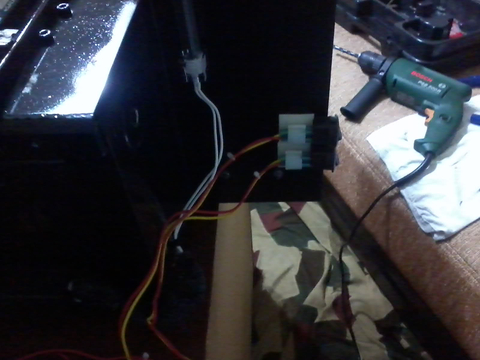

  • kasa yavaş yavaş şekilleniyor..

  • kullandıgım sıvı feser one sarı uv,hortumlar tygon .elimde de daha önceden aldığım uv katotlar olunca
    dedim ki fırsat bu fırsat ne varsa tak:)
    resimlerde anlaşılmıyor aslında fakat loş ısık altında uv katot lar ve uv lı sıvı büyük bir uyum içerisindeler..gerçekten göze hoş geliyor..

  • YAVAŞ YAVAŞ ŞEKİLLENİYOR...
    son aşamaya geldik nerdeyse...sıvı testi başladı..
    Bu hortum yön verici parçalar gerçekten çok işe yarıyor...estetik olarak rakora göre biraz kötü fakat bir rakordan daha fazlasını veriyor her acıdan..
     BENCHTABLE MOD :)Standart bir Midi tower kasadan neler yapılabilir?

  • FİNAL
    bunlar da sonuç olarak elde ettiğim sıcaklıklar...
    sistemin bulunduğu bölüm test esnasında 20 derece idi..
    İşlemci ve ekran kartları masaüstü sıcaklıkları
    İşlemci yük altında sıcaklıkları
    Ekran kartları yük altında sıcaklıkları
