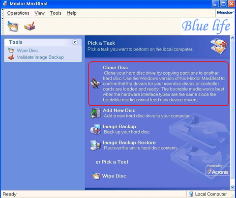

    Şimdi yukarıdaki karşımıza gelen Menü hakkında kısa bilgi vermek istiyorum ...
    1 ile işaretli olan; Normal başlangıçtır. Biz burdan devam edeceğiz ...
    2 ile işaretli olan; eğer diskimizi sisteme tanıtmadan bilgisayar görmüyor ise bunu seçeceksiniz. Lakin dedeğim gibi burda sadece Segeate ve Maxtor için sürücüler mevcuttur.
    3 ile işaretli olan ise bilgisayarımızı birinci sıradaki diskimizden başlatır....
     MaxtBlast5 (Low Level Format Ve Daha Fazlası) Resimli Anlatım...
    Şimdi karşımıza gelen yukarıdaki menü hakında kısa bilgiler vermek istiyorum..
    1 ile işaretli olan; diskimizi başka bir diske kopyalamak için kullanacağımız seçenektir. Bu seçenek aynı özelliklere sahip bilgisayara sahip kafelerde veya ofislerde işe yarayabilir.
    2 ile işaretli olan; Diskimizi bölümleme gibi ilemler yapabileceğimiz seçenek.
    3 ile işaretli olan; Sistemimizin bekabını almak için kullanacağımız seçenek.
    4 ile işaretli olan daha önceden aldığımız bekabımızı geri yüklemek için kullanacağımız seçenek.
    5 ile işaretli olan ise benim için en önemli seçene yani, diskimize Low Format atabileceğimiz gerekli tuş.
    Burdaki tuşu eğer diskimizde bad sector var ise, yada herangi bir mantıksal sorun var ise kullanacağız. Unutmayın burdan diskimize format attığımızda diskteki tüm bilgiler gider...

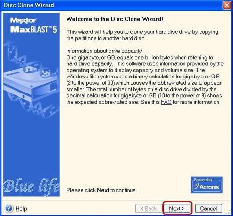

    Clone Disk
    Şimdi Clone Diski seçiyorum. Resimleri inceleyiniz...
    Gördüğünüz gibi burdan devam edemedik. Daha önce burdaki menü için ne demiştik. Bir diski başka bir diske kopyalamak için bu şeçeniği kullanıyoruz. Yani bu seçeneği kullanmak için bilgisyarımızda en az 2 disk olmak zorunda. Bu resimleri hazırladığım bilgisayarda 2 disk olmadığı için burdan edemiyorum... :)

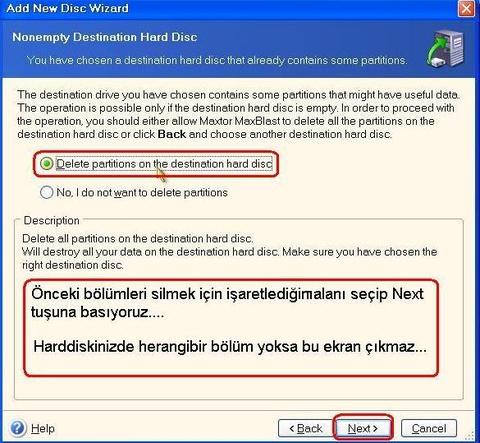

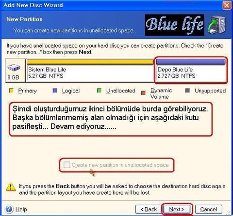

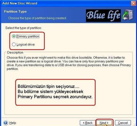

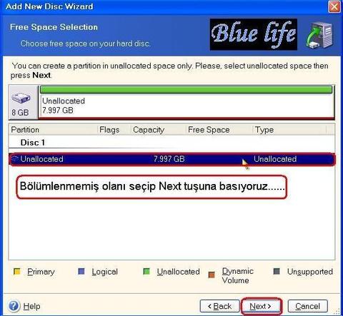

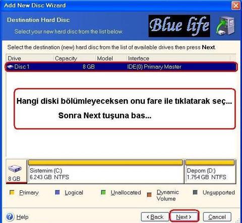

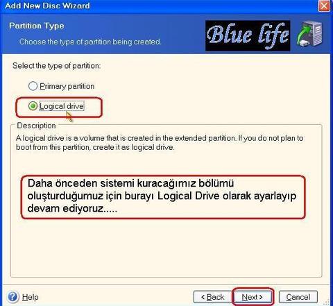

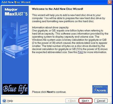

    Add New Disk

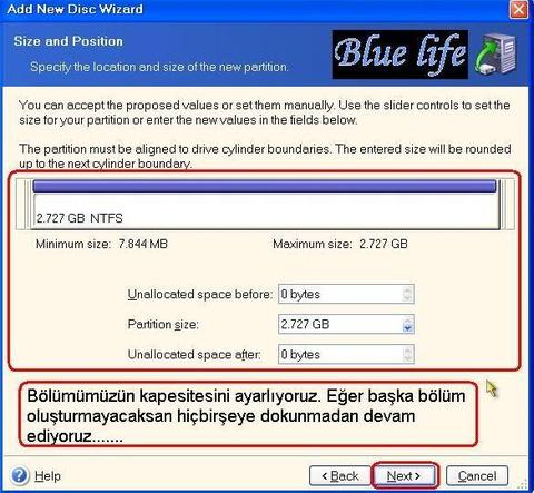

    Add New Disk seçeneğini kullanarak nasıl bölümleme işlemlerini yapacağımızı göstermek istiyorum. Resimleri inceleyiniz ..... Add New Disk seçiyorum.....
    Gördüğünüz gibi basit bir şekilde bölümleme işlemini yaptık. Ok tuşuna basarak çıkıyoruz. Eğer programla başka bir işiniz yoksa sağ köşedeki kapatma tuşundan programı kapatabilirsiniz...

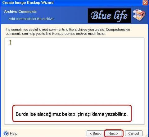

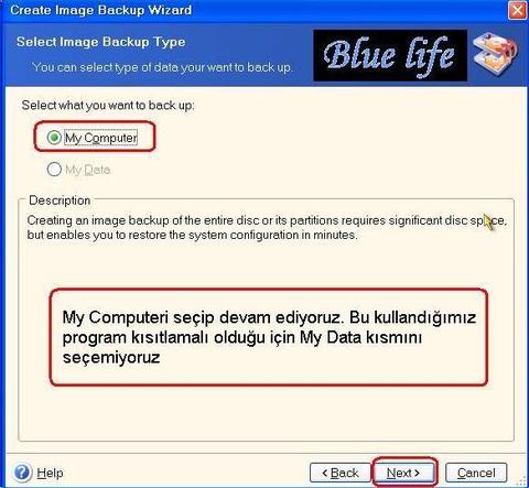

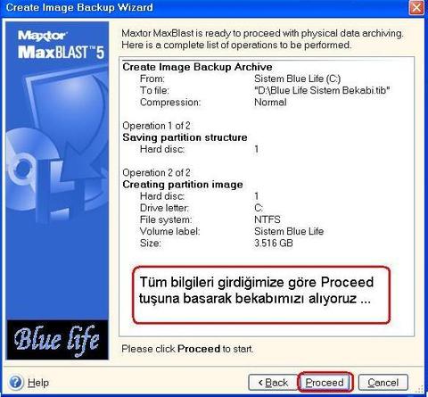

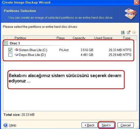

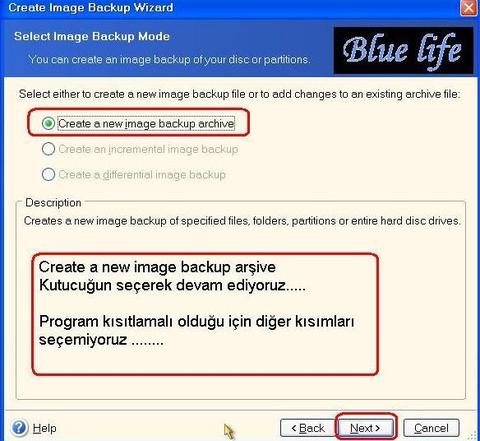

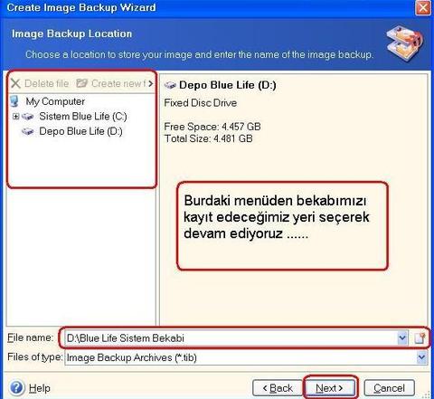

    Image Backup
    Sistemimin bekabını almak için şimdi Image Backup seçeneğini seçiyorum. Resimleri inceleyiniz .....
    Gördüğünüz gibi basit bir şekilde bekabımızı aldık. Ok tuşuna basarak çıkıyoruz. Eğer programla başka bir işiniz yoksa sağ üst köşedeki kapatma tuşundan programı kapatabilirsiniz.

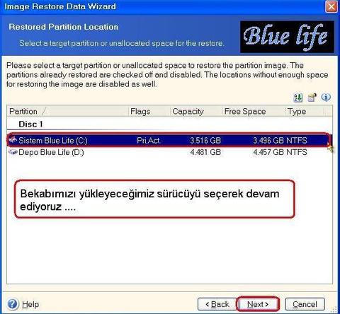

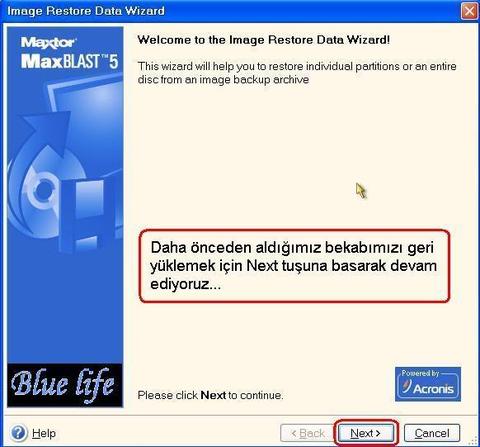

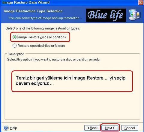

    Image Backup Restore
    Daha önceden aldığımız bekabımızı gei yüklemek için Image Backup Restore seçeneğini kullanacağız. Image Backup Restoreyi seçeneğini seçiyorum. Resimleri inceleyiniz .....
    Gördüğünüz gibi basit bir şekilde daha önceden almış olduğumuz bekabımızı geri yükledik. Ok tuşuna basarak çıkıyoruz. Eğer programla başka bir işiniz yoksa sağ üst köşedeki kapatma tuşundan programı kapatabilirsiniz.

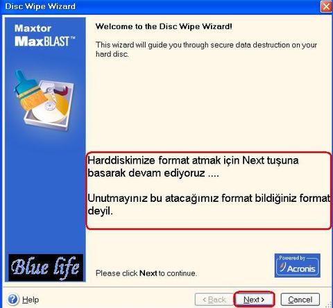

    Wipe Disk
    Dediğim gibi en güzel seçeneği bu aslında. Burdan sorunlu harddiskimize low level format atabiliriz.
    Low level format ile diskimizdeki bir çok mantıksal sorundan kurtulabiliriz. Bozuk sandığınız harddiski belkide hayata döndürebilrisiniz....
    Ayrıca elimizden çıkaracağımız harddiskimiz için kişisel dosyalarımızı tam anlamıyla silmek içinde bu seçeneği kullanabiliriz..
    Wipe Disk seçeneğini seçiyorum. Resimleri inceleyiniz .....
    Kişisel bilgilerinizi temizlemek için Normal seçeneğini seçmekte fayda var.......
