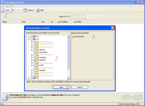

     Bilgisayarımızdaki Aynı Dosyaları Silelim (MP3 Temizliği) Resimli Anl....
    Program açılınca yukarıdaki ekranın karşınıza gelmiş olması lazım.
    1 ile işaretlediğim yerde bulunan Scan tuşuna basıyoruz.
    Karşımıza gelen ekranda;
    2 ile işaretlediğm alanda arama yapacağımız klasörleri seçiyoruz.
    Seçtiğimiz klasörler 3 ile işaretlediğim alanda görünmelidir.
    Klasörlerimizi seçtikten sonra Start tuşuna basıyoruz......
    Ben MUSIC klasörünü seçtim ve Start tuşuna basıyorum.......

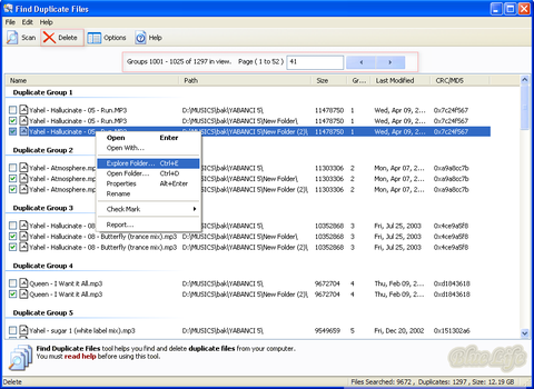

    Arama bitince benzer dosyaları gösteren yukarıdaki ekran karşınıza gelecektir.....
    Benzer simek istediğiniz dosyaları işaretleyip Delete tuşuna basarsanız, seçtiğiniz dosyalar Geri Dönüşüm Kutusuna gönderilecektir. Daha sonra Geri Dönüşüm Kutusunu boşaltabilirsiniz.
    Burda programın bazı özelliklerinden bahsetmek istiyorum. Grups 1001 ile başlayan kısımdaki ileri geri tuşlarıyıla bir sonraki sayfaya ve bir önceki sayfaya geçebilirsiniz. Ama sayfa değiştirmeden önce seçtiğiniz dosyaları silmelisiniz. Yoksa en baştan seçmek zorunda kalacaksınız. Aynı kısımda hangi sayfada olduğumuzu ve hangi dosya aralığında olduğumuzu görebiliriz.
    Programda karşımıza gelen dosyalara çift tıklatarak dosyayla ilişkili uygulamayı çalıştırabiliriz. Bende winamp yüklü olduğu için ekrandaki herangi mp3 dosyasına çift tıklarsam wimamp ile açılıyor.
    Ayırıca istediğiniz dosyaya sağ tıklatınca açılan menünden dosyayı farklı bir program ile açabilir, dosyanın bulunduğu konuma gidebilir, dosya özelliklerini görüntüleyebilir veya dosya ismini program üzerinden değiştirebilirsiniz.
    Yine sağ tıkladığınızda açılan menüde bulunan Check Mark tuşuyla toplu işaretlemeler yapabilirsiniz.
