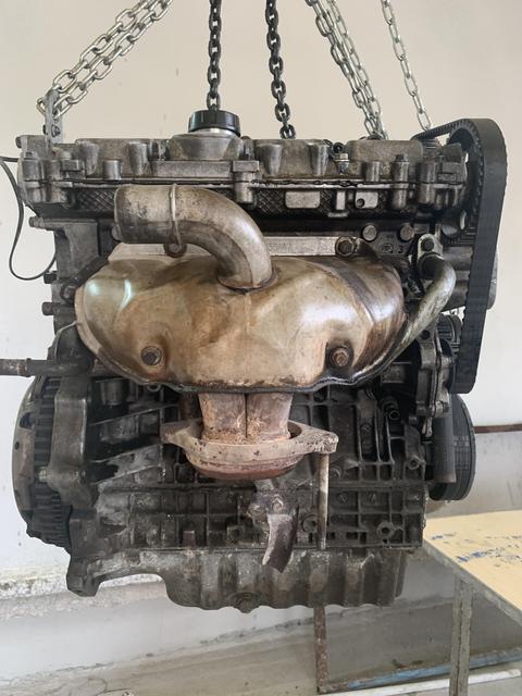

Merhaba dostlar. Aynı yazıyı Volvo S40 I grubumuzda da paylaştım ancak genel olarak kendi aracını yapmak isteyen ustalardan bıkmış kişilere de ilham olabilmek adına yeni konuda paylaşmak istedim.
Araç Volvo V40 1.8 atmosferik motor 115 HP 1998 model.
Geçtiğimiz aylarda benim aracın rektefiye işlemlerini yazacak vakit bulamamıştım. Şimdi biraz toparlayıp fotoğrafları paylaşayım.

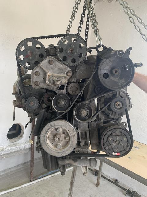

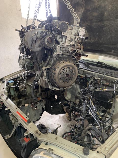

Öncelikle evimizin garajında söküm işlemlerine başladık. Motoru calaskar ile sabitleyip bağlantılarını söktük.
Şanzıman ve motoru yere indirip şanzımanı yerde ayırdık. daha sonra motoru üstten aldık.

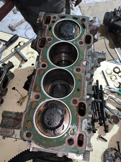

Külbütör kapağını açtık buradan sonra aşama aşama söktük. Üstteki vida diplerinden yağ geliyordu buji yuva oringleri artık vazifesini yerine getiremiyordu.
Üst kapağı da açtık pistonlar aşağıya indi
Buradaki ilk izlenim önceki sahipleri tarafından antifriz kullanılmamış. Üst kapakta su kanallarında çürümeler vardı.

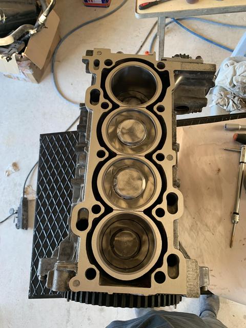

Pistonlar aşırı derece boşluk yapmıştı. Bu şekilde elle yokladığımızda silindir içerisinde sağa sola oynama vardı. Pistonlar üzerindeki kurumlardan da anlaşılacağı gibi aşırı şekilde yağ yakma vardı araçta.
Lokomotif gibi geziyorduk :)

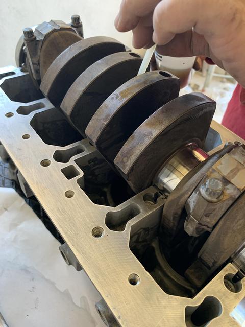

Karteri de sökerek kranka ulaştık.
üzerinden çıkan yataklar fabrikada takılan orjinal yatakalr idi. Motor daha önce kasaplar tarafından kurcalanmasına rağmen yatakları değiştirmemişler.
Çok ufak çizikler dışında yataklar ve krank iyi durumdaydı. 300bin km de olmasına rağmen daha iyi bakılsa daha da fazla kmleri görebilirdi.

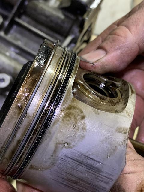

Piston ve segmanın durumu bu şekilde. Segmanlar önceden ters takılmış yada yanlış segman kullanmışlar. Segmanlar hem ince hem de çapı kurtarmıyordu.
Kompresyon segmanları bitik vaziyetteydi. Boşluktan dolayı da piston eteği silindir duvarlarına çarptığı için çizikler meydana gelmiş.
Pistonların sıfırını bulamadığımız ve serviste de olmadığı için aynı pistonlara segman atarak tekrar kullandık. Rektefiyeci tarafından pistonlara göre özel gömlek çakıldı.

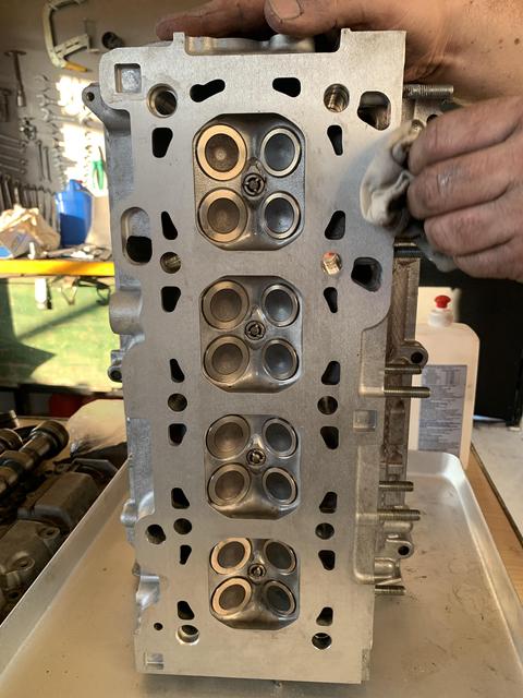

Segmanları 950 gibi bir fiyata aldıktan sonra rektefiyeciye teslim ettik. Eklemeyi unuttuğum üst kapakta egzantrik tarafında bir eğiklik olduğunu üst kapağın değişeceğini söylediler. Çıkma olarak komple egzantrikler dahil 2250 gibi fiyata üst kapağı aldık. Ürün muhtemelen yurtdışından gelmişti çok çok temizdi şansımıza. Ülkemizde çıplak kapağı o fiyattan satıyorlar normalde.

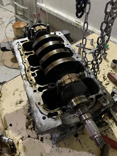

Pistonlar ve krank rektefiyecide toplandı. Kendimiz de toplayabilirdik ancak bu şekilde gelince dokunmadık.
Yatakları güzelce yağladık ince ince yavaş yavaş topladık.

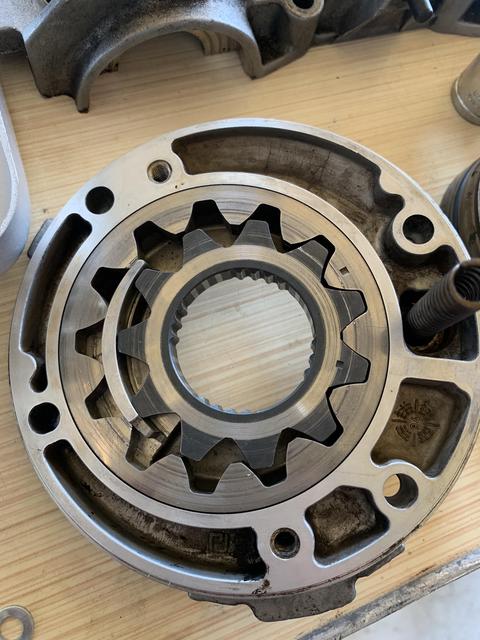

Yağ pompasının içi. Yayı bir miktar kısalmıştı altını pul ile besledik. İçinden oldukça çamur çıktı iyi ki sökmüşüz. Pompanın da yenisi olmadığı için bunu da değiştiremedik maalesef.
Ancak aracı yağ yaktığından dolayı söktüğümüz için herhangi bir sıkıntı olmayacağını düşündük. Sonuçta yatak sarmamıştı.

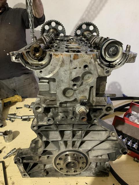

Taşlanmış yeni subaplar takılmış çıkma aldığımız üst kapak.
Volanı da sökmüşken taşlattık. Yanıklar fln vardı üzerinde. Baskı balata da yenilendi.

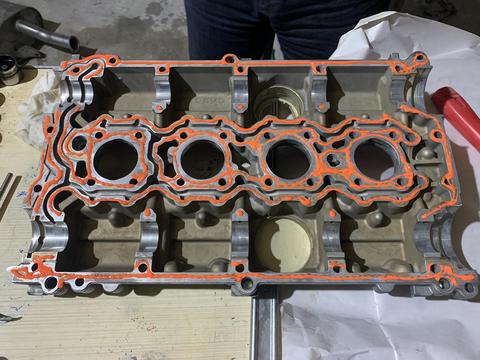

Anaerobik Sıvı Conta ile topladık tüm aksamı. Bazı yerlerde normal sıvı conta da kullandık. Blok birleşimleri sadece turuncu conta ile yaptık.
Üst kapak ve egzoz manifoldu takıldıktan sonra.
Şanzımanı yine yerde birleştirdik ve yukarıya kaldırarak motor takozlarını taktık. Bu aşamadan sonra kablolar sensörler gaz teli gibi aksamları taktık. Debriyaj hidroliğinin havasını aldık.
Parça eksikliği gibi nedenlerden dolayı toplama işi 3.güne sarktı. 3. günün akşamında Enjektör kütüğünün havasını alarak marşa bastık. 5-6snlik marşta motor çalıştı. eksilen suyunu fln takviye ederek deneme sürüşüne çıktık. yağını suyunu kontrol ettikten sonra yaz ayının gece serinliğinde 130km yol yaptık. motoru yenilemimizden bugüne yaklaşık 3bin km yol yaptım. 1900km civarında ilk yağını değiştirdik ki bu süre çok önemliydi. İlk yağ içerisinden çapaklar ve metal tozu bolca çıktı. Yağ olarak ilk yağı petrol ofisi 10-40 sonraki yağı ise liqui moly 10-40 kullandım.
