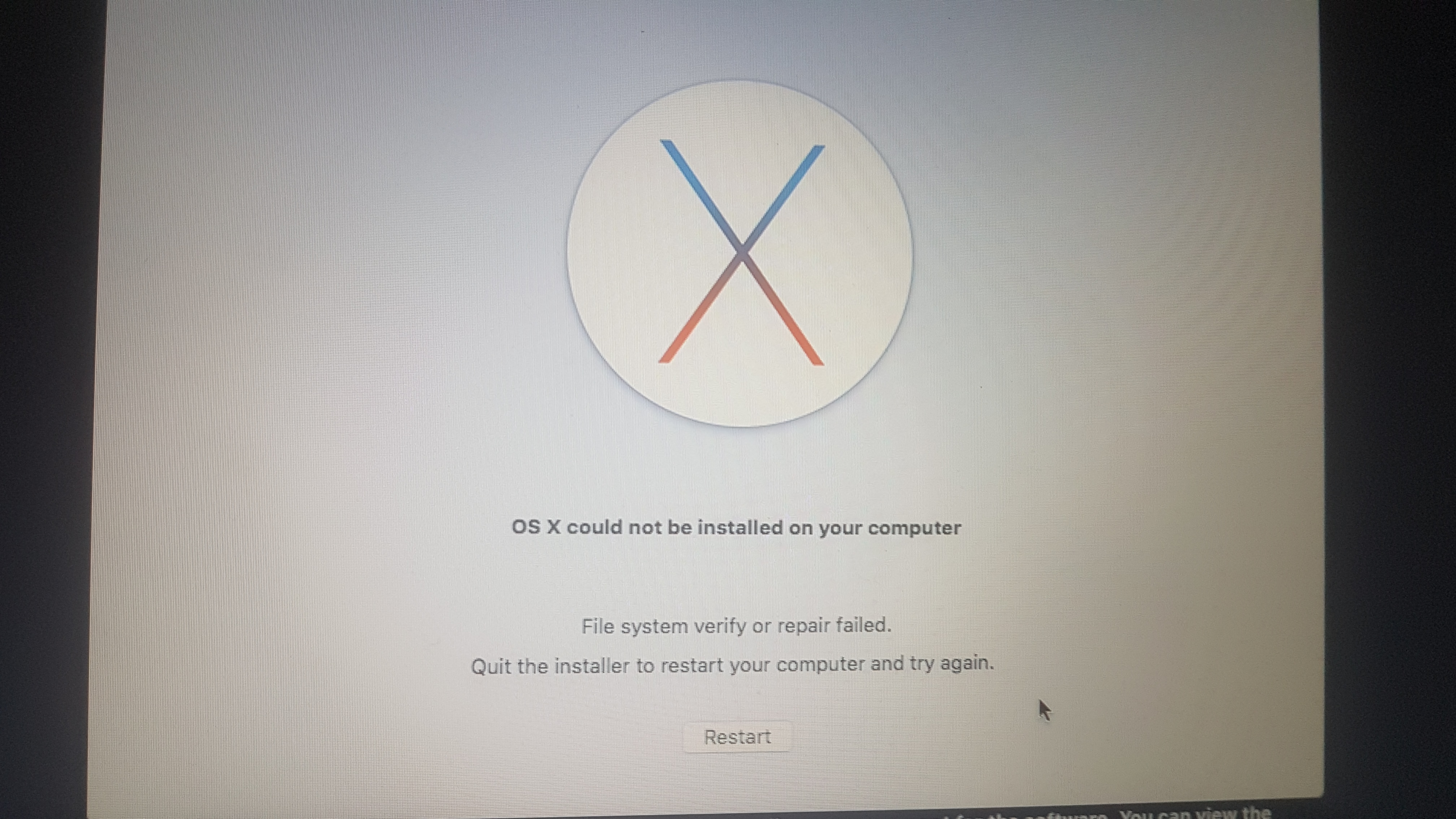

Macbook Air A1369 upgrade yaparken çıkan sorun
Herkese merhaba hali hazırda windows kullanıcısıyım bu aralar işlerim dolayısıyla bir bilgisayara daha ihtiyacım oldu ablamdan kullanmadıkları bir bilgisayar istedim macbook air a1369 varmış onu verdi yalnız 1 sene kadar önce sürümü güncellerken bir hata olmuş sanırım ve pc şuan çalışmıyor bir yıldırda öyle yatıyor.
diski silmeye çalıştım olmadı unmount yapmama izin vermiyor silmeme de izin vermiyor cmd +option+ r tuşu ile açtığımda disk utility e girmiyor donuyor orda
internet recovery çalışmıyor time machine çalışmıyor ssd üzerinde herhangi bir işlem yaptırmıyor first aid yapamıyorum ama diskin içindeki dosyaları görebiliyorum.
terminal den
eraseDisk
repairDisk
unmountDisk
force
conv=noerror,sync
komutları işe yaramadı
ama image alamıyorum silemiyorum ne yapacağım şaşırdım tek çözüm diski değişmek mi ? başka yöntem yok mu yardım ederseniz sevinirm.
Aldığım hata bu
