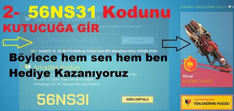

Arkadaşlar ayrıca oyuna DAVET EDEN ve DAVET EDİLEN yani her iki kişide oyunda HEDİYE PUAN ve SİLAH SKİNİ KAZANIYOR
Resimlerde anlattığım gibi 56NS31 Kodunu girerek hem kendinize hem de bana hediye puan kazandırabilirsiniz.
