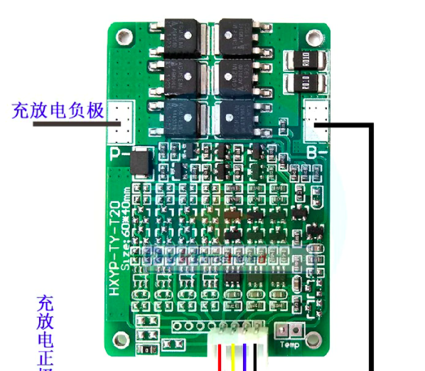

Merhabalar.
Elimde linkteki 5S BMS devrelerinden var.
Resimlerde de görülebileceği gibi BMS üzerinde sağ alt köşese "temp" yazan ve ısı sensörünün bağlanabileceği yerler var.
Ancak nasıl ararsam arayayım buraya hangi tip ve hangi değerde ısı sönsörünün nasıl bağlanabileceğine dair bilgi bulamadım.
Yani NTC mi bağlamak lazım yoksa PTC mi?
10k mı bağlamak lazım yoksa başka değerde mi?
Sensörü direkt bağladığımızda işlevsel oluyor mu yoksa sensörü bağladıktan sonra çalışması için kart üzerinde farklı bir modifikasyon da yapmak lazım mı?
Bu soruların yanıtlarını arıyorum.
Başka model bir BMS kartının açıklama resimlerinde bu bilgiler veriliyor.
Resim şöyle:
Gördüğünüz gibi bu kart için uygulamanın nasıl yapılacağı açıkça anlatılmış.
10K değerinde bir NTC sensörü takıldıktan sonra hangi direncin kaldırılması gerektiği gösterilmiş.
Benim elimdeki kart için ise bu bilgilere ulaşamıyorum.
Resimdeki kartla benzer mantıkla gidip "temp" yazan kısma 10K NTC bağlasam bile muhtemelen çalışması için bir yerdeki direnci kaldırmam lazım. Bu da muhtemelen yine 10K değerinde bir direnç. Ancak kart üzerinde 10K'lık direnç 1 tane olmayabilir. Varsa bile resimdeki kartla aynı mantıkla, aynı değerlende çalışmıyor da olabilir benim elimdeki kart.
Bu konuda bilgisi olan varsa, aydınlatabilirse çok sevinirim.
Şimdiden teşekküler.
