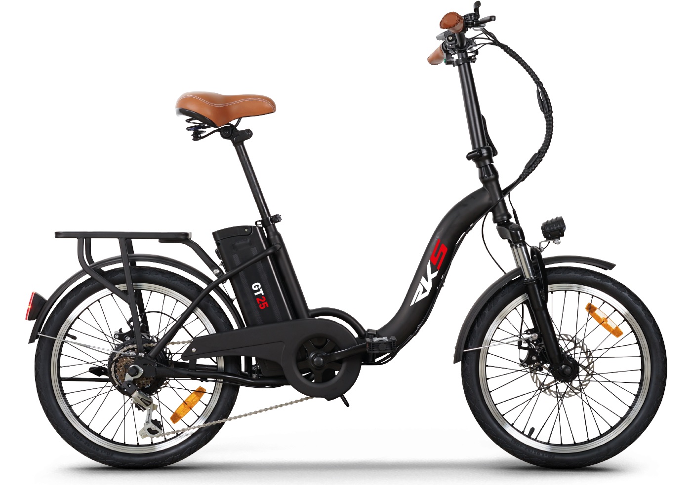

RKS GT25 Katlanır Elektrikli Bisikleti bir süredir kullanıyorum. Almayı düşünenler için bilgi mahiyetinde deneyimlerimi aktarmak istedim.
Genel Özellikler:
Dijital Göstergeli
Batarya destekli Korna, Fren Lambası, Ön Far
Önden Kilitsiz Amortisörlü
250 Watt Arka Teker Montajlı Motor
36V 7.8 A Batarya
Shimano 6 Vites Aktarıcı
40t Aynakol 152mm pedal uzunluğu
Ön ve Arka Mekanik Disk Fren
20" Kenda Lastik
22 Kg Ağırlık "Batarya Dahil"

Diğer modellerinden ayrılan özellikleri ve tercih nedenleri;
22 kg olmasıyla elde taşıması nispeten kolay. Kısa süreli taşımalarda sizi çok zorlamıyor.
Kadro yapısı dolayısıyla iniş binişi kolay. “Diğer kardeş modeli olan MX25 de kadroda üst boru daha yüksekte.”
Arka ışık, korna, far bataryaya bağlı. Sizi ek külfetten kurtarıyor.
Katlandığında diğer fat bike modellere göre daha az yer kaplıyor.
Benzer ağırlıktaki modellere göre amortisörlü olması sürüş konforunu artırıyor.
Fiyat nispeten uygun. Normal bisikletlere takılması için satılan dönüşüm kitleri kadar. "Hatta daha bile ucuza geldi bana. Yanında bisikleti hediye ediyorlarmış gibi oluyor."
Elektrikli bisiklet almayı düşünüyorsanız, giriş seviyesi fiyat performans ürünü gibi düşünebilirsiniz. Her şeyden biraz var.

- Biraz eski teknoloji kullanılmış gibi. Yani günümüz bisikletlerindeki kadro ve sürüş elemanlarındaki vida somun vb gibi bağlantı şekilleri daha farklı.. Örneklerle açıklamaya çalışayım; Günümüz bisikletlerinde pedal bağlantı somunları normalde 8 alyan olur. Bu bisiklette 14 düz somun kullanılmış. 14 lokma veya kovan anahtarı gerekiyor.
- Tekerlerin kadro bağlantısında yuvalar olur. Oraya yerleştirdiğinizde ayar yapmanıza gerek kalmaz. Fabrikasyon olarak ayarlanmıştır. Tekerinizi kolayca takıp çıkarabilirsiniz. Bu modelde bir hat üzerinde gidip geliyor. İyi ayar yapıp somunlarını iyi sıkmalısınız. "Güya servis ayarlayıp verdi. Baktım bisiklet bir değişik gidiyor. Tekeri çapraz sıkmış." Kolayca ayarları bozulabilir gerekli aletleriniz yoksa sizi zor durumda bırakabilir.
- Başıma geldiği için belirtmek istedim arka tekeri sökmek biraz işkence gibi. Arka teker göbeğinden motorlu olduğundan elektrik bağlantılarına da dikkat etmeniz gerekiyor.
- Motor destek seviyeleri doğrusal oranlarda destek vermiyor. Yani siz desteğin 5-10-15-20-25 km hızlarda olması gerektiğini düşünüyorsunuz fakat gerçekte öyle olmuyor. 6-11-15-18-25 veya benzeri değerlerde destek sunuyor. Hatta batarya tam doluyken başka hızlarda, biraz boşaldığında farklı hızlarda gidiyor.
- Hız göstergesi düzgün çalışmıyor. Olduğundan daha yüksek hızları gösterme eğiliminde. Aynı şekilde gidilen mesafe hesaplamaları da yanlış. Setup ayarlarından düzenleniyor fakat her ikisini birden doğru ayarlayabilmek mümkün olmuyor. Ya hızı yada mesafeyi ayarlayabiliyorsunuz. Hızı düzgün gösterse mesafe şaşıyor, mesafeyi bari düzgün ölçsün derseniz hızlar gerçeğinden yüksek oluyor.
- Pedal vites oranları yetersiz. Bisiklet size 25km hızlara kadar destek veriyor. Fakat siz bu desteğe ayak uyduramıyorsunuz. Daha uzun mesafe gidebilmek için deli gibi pedal çevirmeye başlıyorsunuz. Bisiklette 40 dişlik aynakol mevcut olduğundan daha fazla kadans ile pedal çevirmeniz gerekiyor. Pedal çevirmeye gerek yok derseniz de batarya dayanmıyor.
- Jantları taktıkları sarı zımbırtılar "üstteki resimde görebilirsiniz" yüksek hızlarda balans sorunu çıkarıyor. Güzel görünse de işlevsiz. Düz tornavida yardımıyla sola çevirerek kolayca çıkarabilirsiniz.
