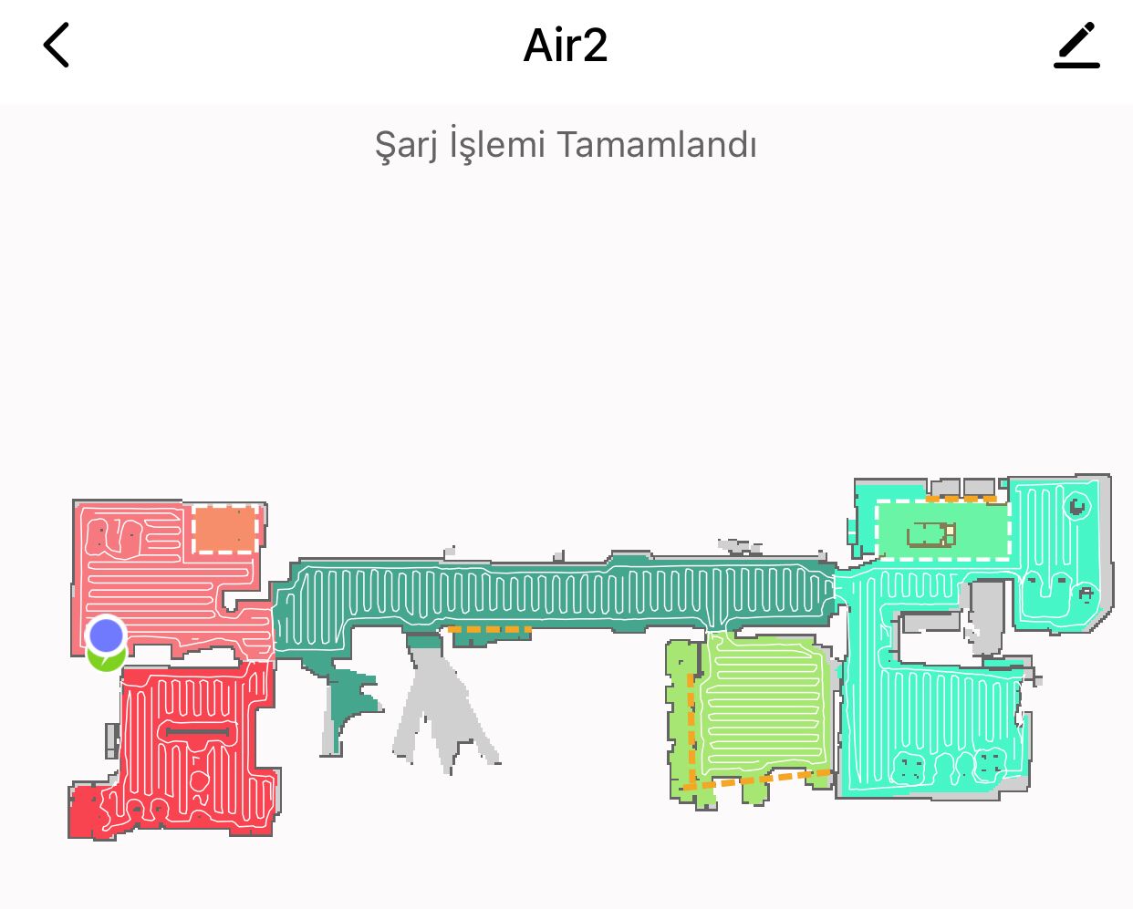

+Lidarla beraber Evin haritasını oldukça güzel bir şekilde çıkarıyor. Sorunsuz bir şekilde Şarj Ünitesinden ayrılıp haritalandırıp tekrar dönüş yaptı. 5 adet harita saklaması yapabiliyor.

+Yasak bölge istenirse şerit, istenirse alan olarak seçilebiliyor. Ben hem şerit hemde alan yasaklaması yaptım. Bu özellik işime yaradı.

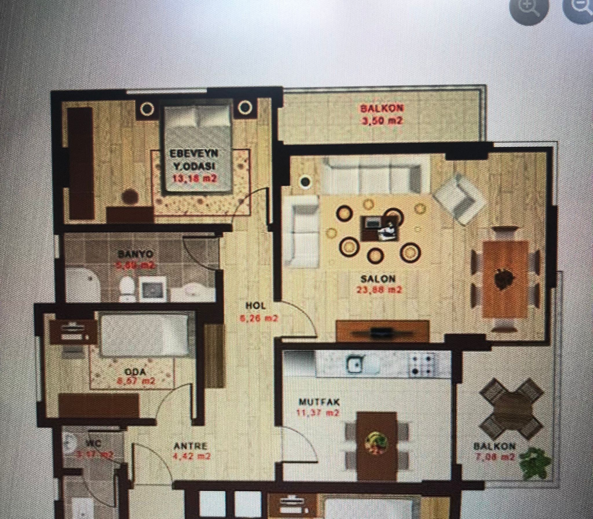

-Pilinin 3000Mah olması, 5200'lük batarya kullanılsa daha iyi olurmuş. 2+1 evi komple Güçlü modda süpürttüğümde ucu ucuna %20 şarjın altına düşmeden tamamlayabiliyor. (Standart Modda %50 şarjı kalıyor)
-Pötikare şekilde, yani dikine ve yatay olarak bir odayı veya komple evi süpürtemiyorsunuz. Sadece Pin N Go seçeneğiyle harita üzerinde seçtiğiniz bir noktanın 1.6 metrekare alanını bu şekilde süpürebiliyor.
-Oda isimlendirmesi yapılamıyor ve sıralaması seçilemiyor. (Sıralama seçilmese bile saçma şekilde uzaktaki bir odaya gidip sonra yakındaki bir odaya geçme gibi bir durum söz konusu değil. Şarj istasyonunun bulunduğu odadan başlayarak en yakınındaki odaları temizleyerek ilerliyor.)
