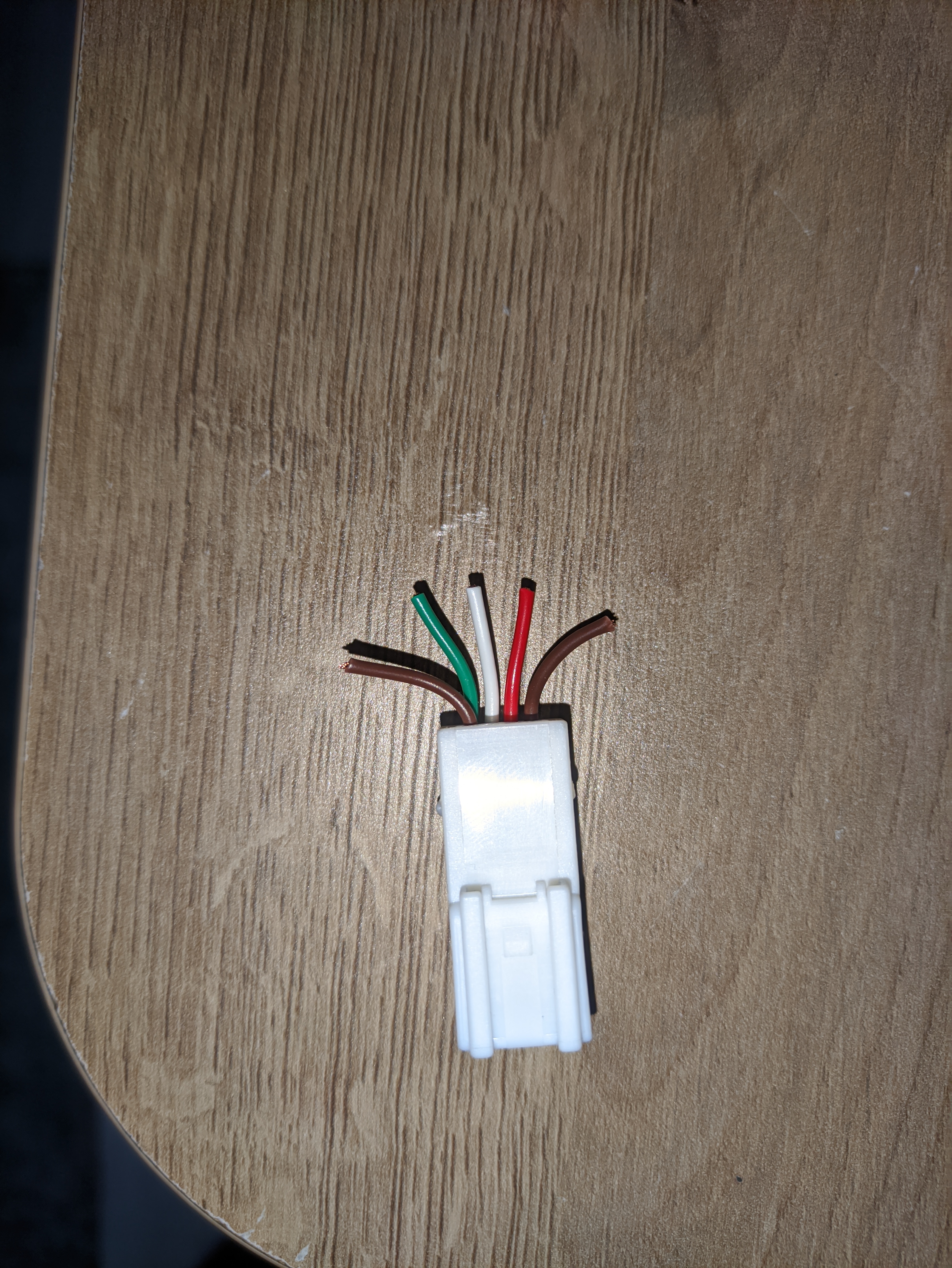

Dikkat edilmesi gereken bir kaç husus var. Aynalara hat çekerken ısıtma için bir tık kalın kablo kullanılmalı. Motorlar çok akım çekmese de ısıtma işlevi biraz akım yoğun olacaktır. Ben her ihtimale karşılık 0.50 mm ikili yassı kablo kullandım. Ekte verdiğim resimdeki ayna soketinde kahverengi olan kablolar ısıtmaya ait. Birisi şaseye bağlancak diğerine ise + verilecek. Beyaz kablo motorların ortak ucu yani - kutbu. Kırmızı ve siyah yukarı ve aşağı yön için. Hangisinin ne olduğunu uğraşmaktan unutmuşum mazur görün.

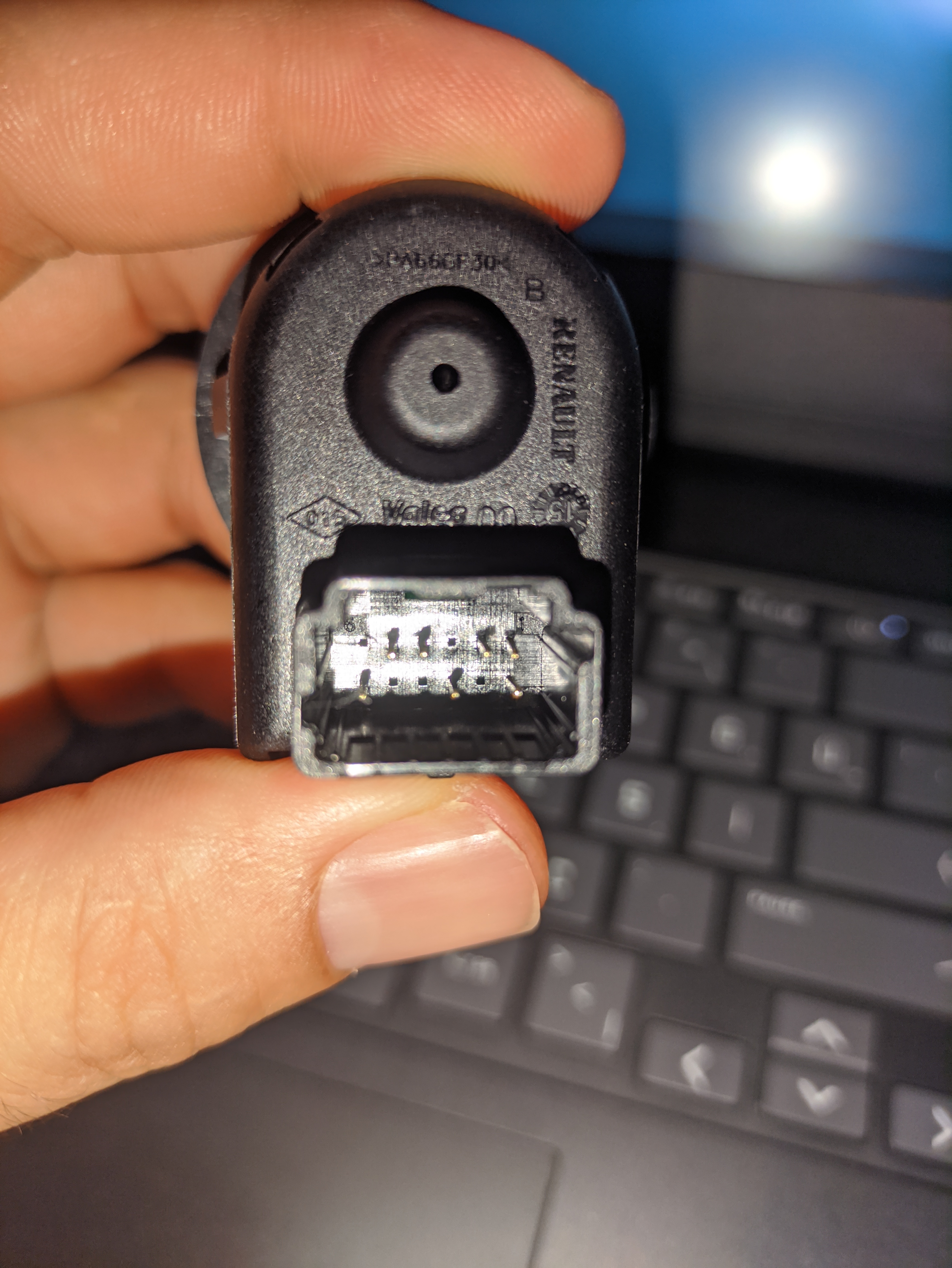

Resimde görüldüğü üzre bana gelen ayar düğmesi Valeo. Aracımda hat olmadığı için pinlerin etrafındaki plastik çerçeveyi lehim makinesiyle keserek çıkarttım. Kabloları lehimleyemediğim için uçları soketli kablo kullandım ve şase yapmaması için her bir pine makaronla yalıttım.

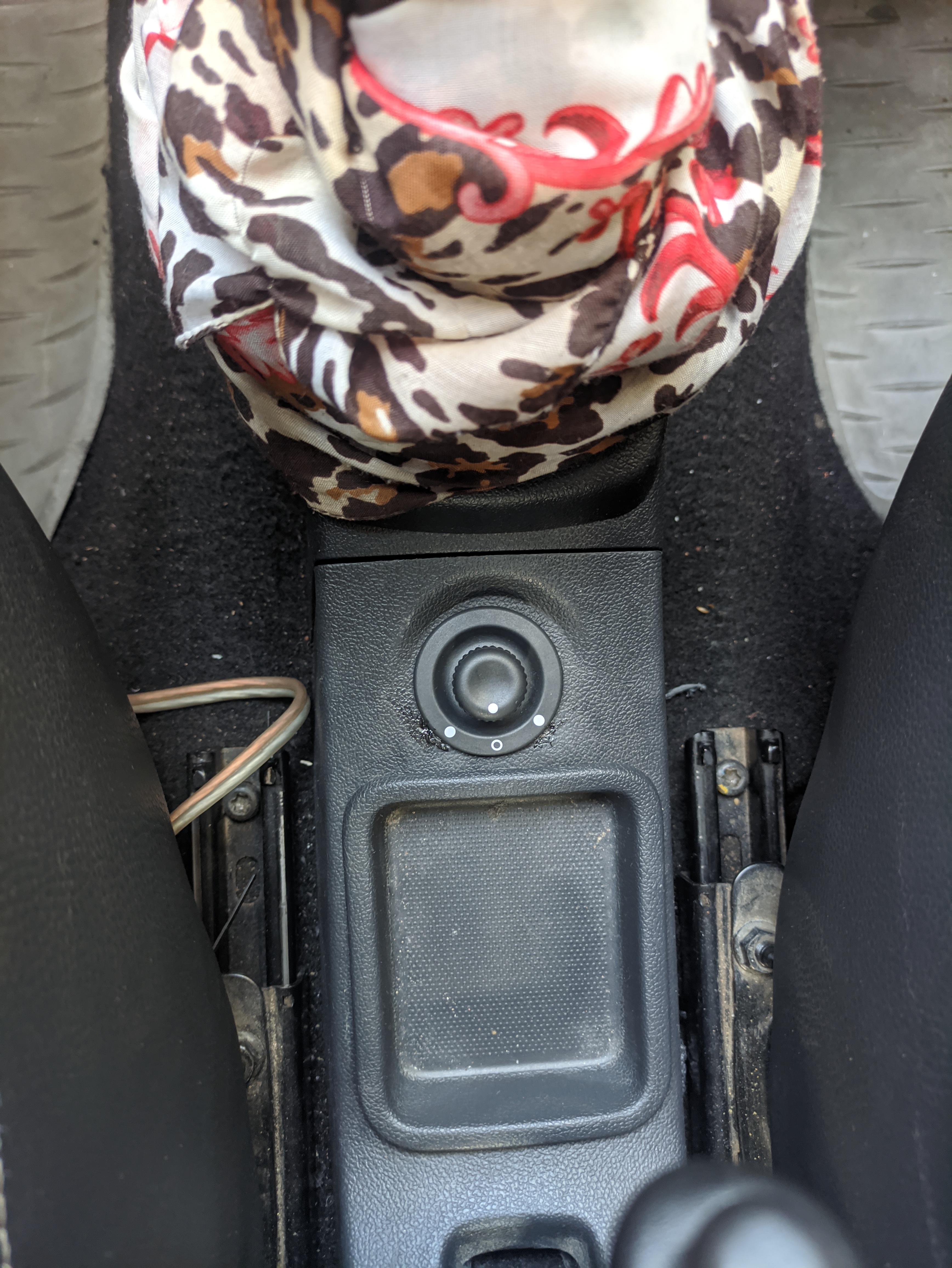

Bu düğmenin normalde yeri burası ama yatağı yok. Ben lehim makinesiyle kesip oraya oturttum. Normalde yuvarlaklar karşıda olmalı ama düğmeleri öyle yapınca aynalar ters yöne hareket ediyordu. Bu şekilde konumlandırıcıda sağsa sağ, solsa sol doğru yönde hareket etti. Düğme biraz sola çekti ama olsun o kadar değil mi

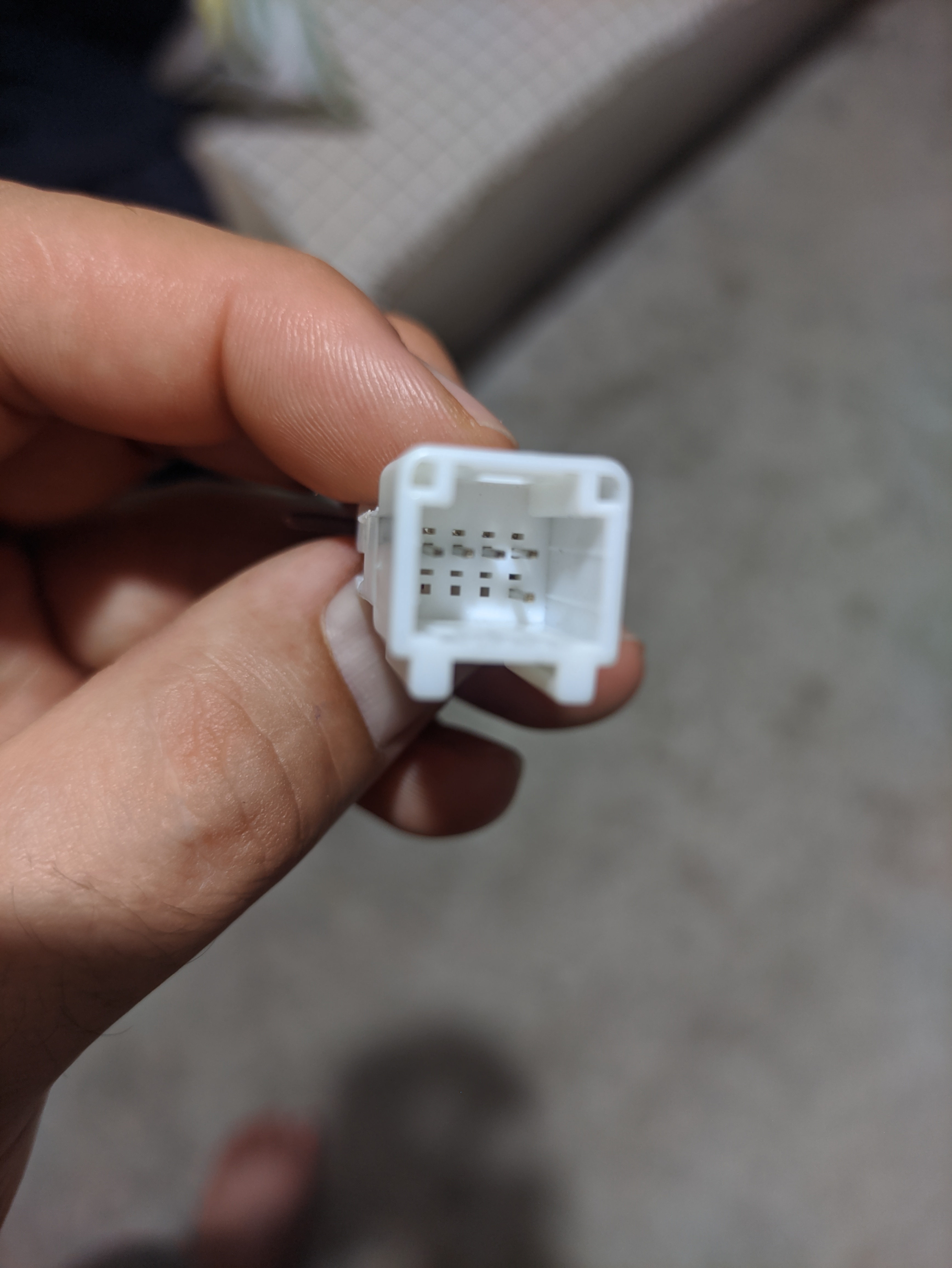

Benim satın aldığım kumanda düğmesine ait bağlantı şekli. Olay çok basit. 12. Pine + verilecek, 7 nolu pin şase. Geri kalanlar ise resimdeki gibi bağlarsanız sorunsuz çalışacaktır. Sorularınız olursa görebildiğim, bilebildiğim kadar cevaplarım.
