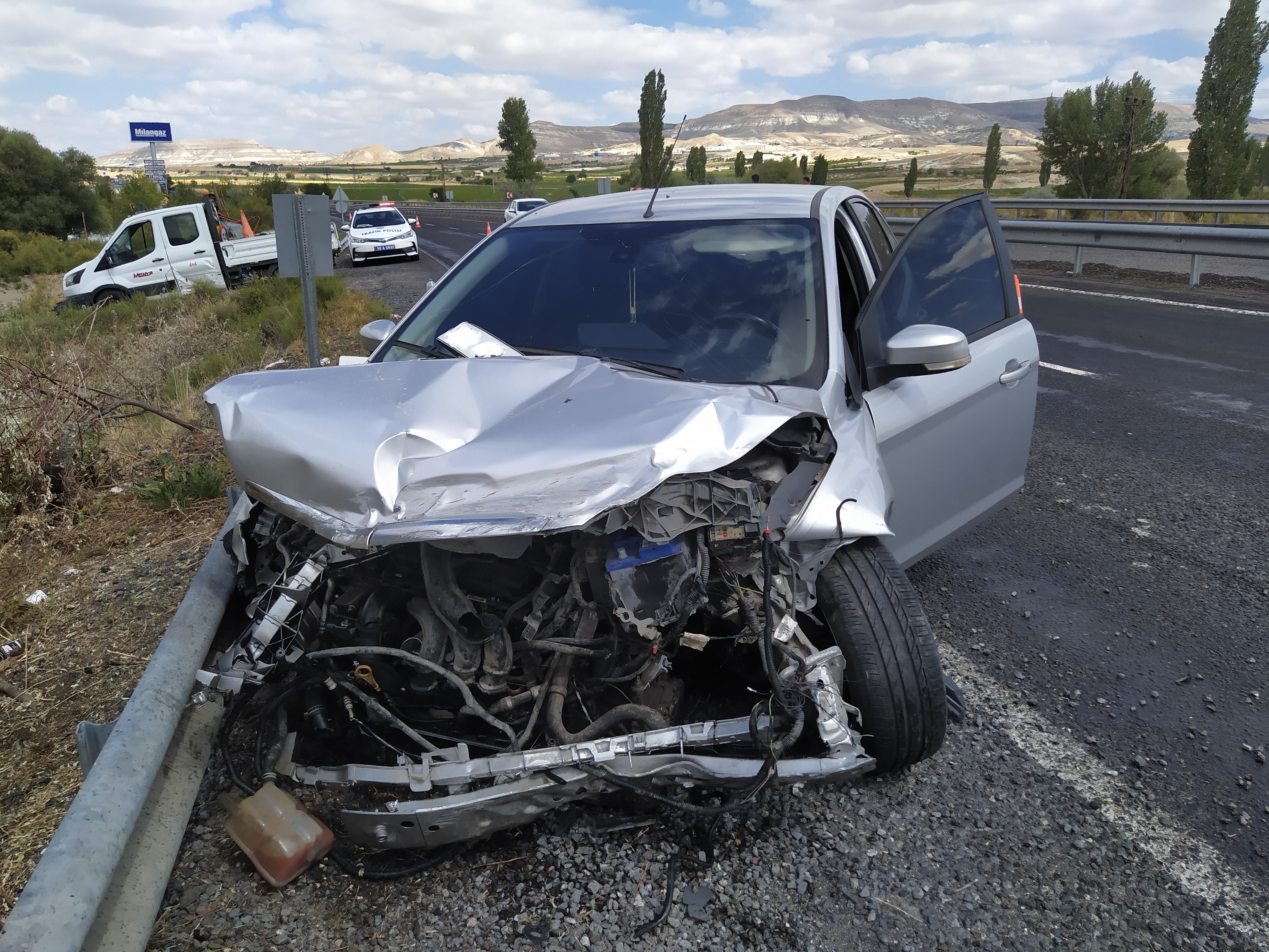

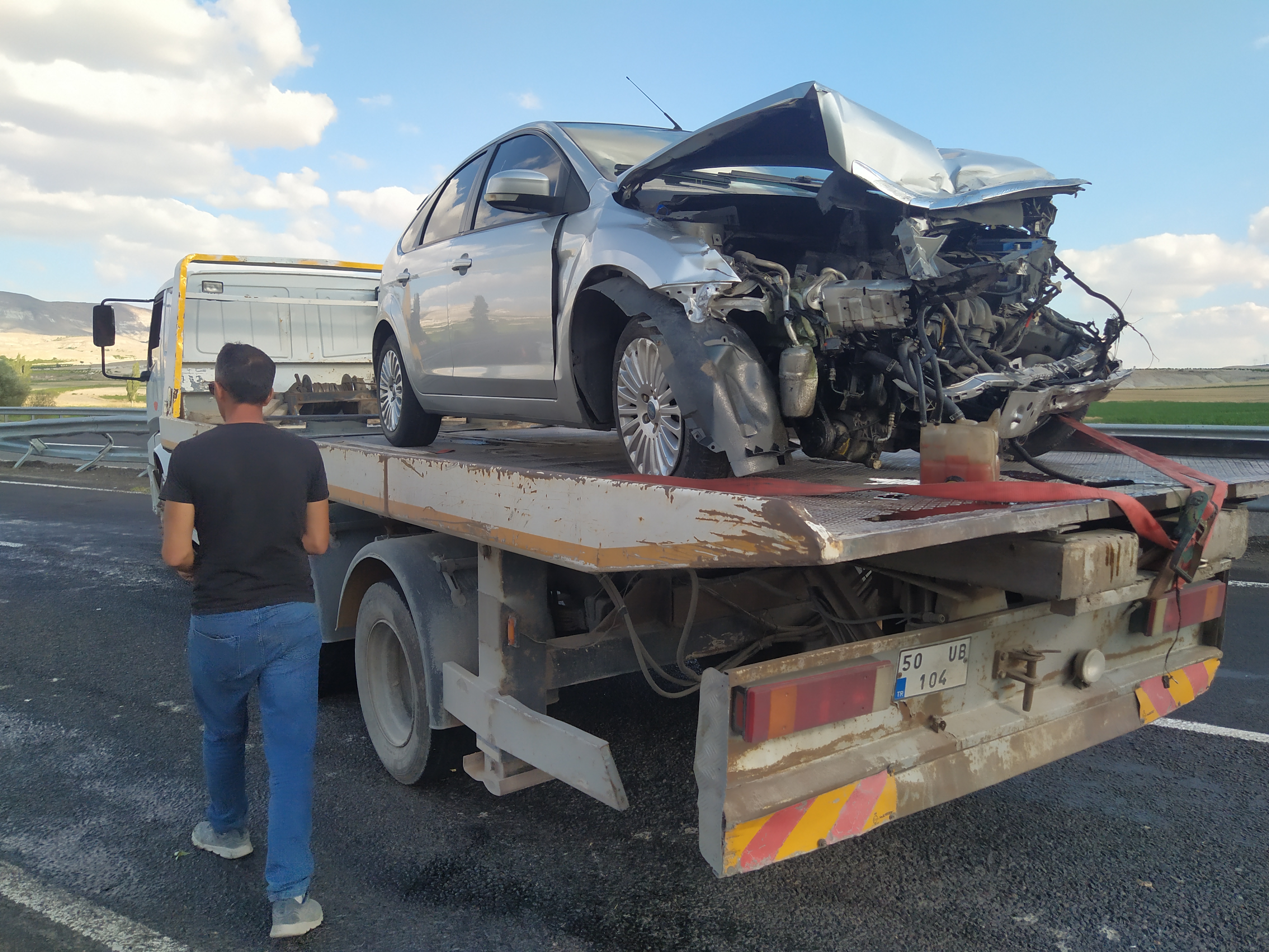

Kaza kısaca direksiyon hakimiyetini kaybederek -tali yoldan giriş yapan Toros marka bir aracın direkt sol şeride girmesi yüzünden- önce sol, sonra sağ bariyere çarpıp durma şeklinde gerçekleşti. Eşimle birlikte küçük sıyrıklarla atlattık ancak fotoğraflarını eklediğim Ford Focus 2011, Titanium model aracımda bulunan 6 hava yastığının hiçbiri açılmadı.
Hava yastıklarının neden açılmadığına dair Ford Müşteri hizmetlerini arayarak inceleme talep ettim. Sürecin Ford firmasına yakışmayacak derecede amatör seyrettiğini ve çok basit işlemler için bile uzunca vakitler aldığını söylemeliyim. (tahminim yıldırma politikası) Öyle ki inceleme için Ford Servis (Bayi) benden ücret bile talep etti!
Ford mühendislik birimi (genel müdürlük) aracımın çekilmiş olduğu bayiden (yetkili servis) hava yastıklarının incelenmesini talep etti. Servis inceledi ve hava yastıkları ile önceden oynanmadığını, orijinal ve sorunsuz olduğuna dair rapor verdi. Çok çok özet yazdığım için aradaki tekrar tekrar aramalarımı, mail atmalarımı, şikayet formlarını saymıyorum. Devamlı aramalarım ve sinir bozucu ve yıpratıcı 1 aylık bekleme sürecimin ardından bugün Ford beni arayarak "yaptığınız kaza sonucu hava yastıklarının açılmaması normal, yeterli ivme oluşmamış" dedi. Oysa hem özel hem de mahkemeler için resmi olarak çalışan kaza bilirkişileri airbaglerin açılması gerektiğine dair bana sözlü görüş vermişlerdi.
Kaza ortalama 100 km hızla, neredeyse tamamen karşıdan çarpma şeklinde, emniyet kemerlerimiz takılı halde gerçekleşti.
Fotoğraflardan da görüldüğü üzere şaseler bükülerek ayrılmış, motor yere düşmüş ve aracın ön tarafı kabine kadar tamamen dağılmış olmasına rağmen airbag için yeterli şiddetin oluşmadığı belirtilmiş.
