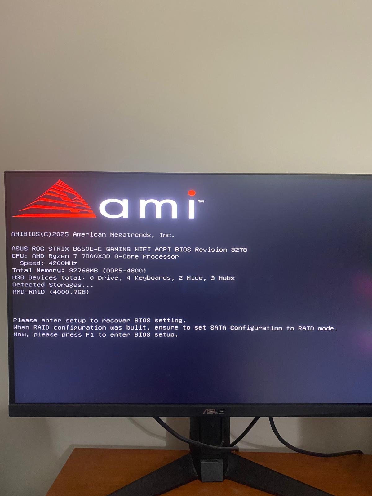

Merhaba ROG STRIX B650E - E GAMING WİFİ anakart kullanıyorum ve bilgisayarımın gücünü kesip her açtığımda "Please enter setup to recover BIOS setting. When raid configuration was built, ensure to set SATA Configuration to RAID mode." uyarısıyla karşılaşıyorum. Sonrasında F1 e basıp BIOS'a devam ediyorum default ayarlarda kaydedip çıkıyorum ve sistem normal şekilde çalışıyor ancak gücü her kestiğimde bu uyarı mesajı sürekli geliyor ve BIOS'a yönlendirip her defasında bilgisayarı yeniden başlatıyor. Bu uyarı 5 günlük bi seyahat sonrası gelip bilgisayarı fişe takıp çalıştırdıktan sonra ilk defa oldu ve bunun öncesinde böyle bir problem yoktu. İşlemcim AMD Ryzen 7 7800x3d. Bir adet Samsung 990 PRO with Heatsink 4 TB SSD kullanıyorum. BIOS'ta raid mode disable olarak ayarlanmış durumda ve enable yapsam bile uyarı gene de gelmeye devam ediyor. Çözüm olarak BIOS pilini CR2032 olacak şekilde yenisiyle değiştirdim ama sonuç değişmedi. Ayrıca BIOS sürümünü düşürüp denedim gene aynı uyarı mesajını almaya devam ediyorum. İlave olarak Asus canlı destekle iletişime geçtim ve onlar da şöyle bir BIOS ayar önerisi sundu:
- "Advanced → SATA Configuration bölümüne gidin ve SATA Mode = AHCI olarak ayarlayın.
- Advanced → AMD fTPM Configuration bölümüne gidin, fTPM = Enabled (etkin) olduğundan ve Erase fTPM NV for factory reset = Disabled (devre dışı) olduğundan emin olun.
- Boot → Secure Boot bölümüne gidin, OS Type = Windows UEFI Mode olarak ayarlayın ve gerekirse varsayılan anahtarları yükleyin.
Ayrıca, tam güç kesildiğinde oluşabilecek sorunları önlemek için ERP Ready özelliğini de etkinleştirebilirsiniz.
BIOS → Advanced → APM Configuration → ERP Ready = Enabled (S4+S5) olarak ayarlayın."
Bu ayarları da uygulayıp tekrardan sistemi kapatıp gücü kestikten sonra gene aynı uyarı gelmeye devam ediyor.
Anakart'ta da herhangi bir fiziksel hasar almadı. Nasıl bir çözüm önerirsiniz. Şimdiden teşekkürler.
