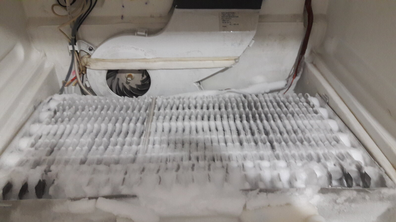

profilo üst taraf soğutuyor, alt taraf soğutmuyor.
Merhaba. profilo buz dolabım üst taraf karlanma, buzlanma oluyordu. bizde temizliyorduk ve bir sene kadar sorunsuz calısıyordu.
şimdi artık iki güne bir karlanıyor ve alt taraf soğutmuyor.
bende interneten biraz araştırma yaptım ve avometre ile kontrol ettiğimde iki parçanın bozulduğunu gördüm.
sorun şu ben bu parçaları ne olduğunu nasıl bulacağımı bilmiyorum.
bir yerde ntc gördüm satıcıya sorum bu ürün olmadığını söyledi, başka bir yerde ntc olduğu söylendi, defrost sensörü diyen var, ksu falan sensörleri gördüm yani kafam karıştı biraz.
resimlerde lazım olan parçaları işaretledim. lütfen bunların nasıl bulacağım konusunda yardımcı olursanız çok sevinirim.
ne olur olmaz diye üstünden yazanları söyle
Solda kırmızı ile işaretlediğim : ITW METALFLEX TV 433 C N 2/250~TF72 C (anladığım kadarıyla 72 derecelik termal sigorta.)
sağda kırmızı ile işaretlediğim : EPCOS 12/12 5KA310 V2 109986625 9000458148 M27/2012 TANSEL TEST OK
modeli.
sorun
Lazım olan parçalar.
parçaların socketleri
