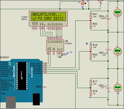

i2c modüllü LCD ekranda external interrupt
kulandığım Ekran 16x2 (0x27) dış kesme ile ekrana yazı yazdırmak istedim ama her zaman yaptığım yöntemi kullanmama rağmen olmadı. Kullanılan modülün bunda etkisi var mıdır varsa bir yöntemi var mı?
buton kesme olarak tanımladığım kısmın çalışıp ekrana yazmasını istiyordum proteusta PCF8574 kullandım.
kodum :
