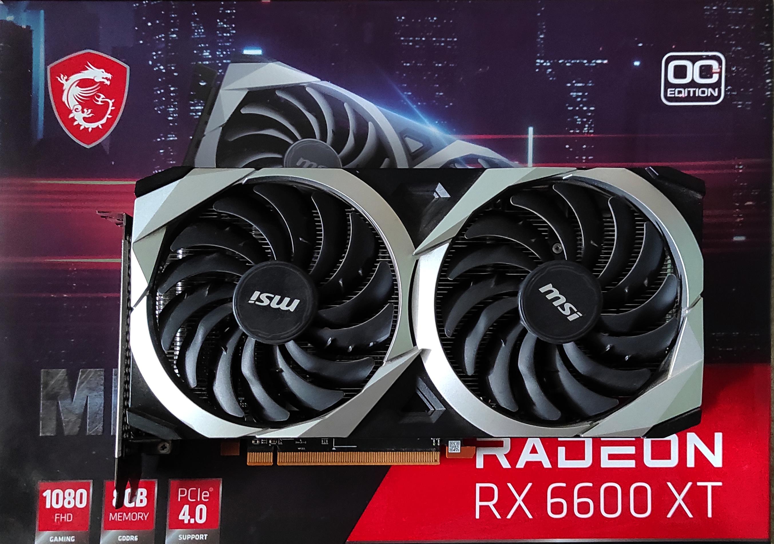

rig kazım sorunu
rigime yeni kart ve yeni psu taktım. psu FSP 1200 PTM Platinum , kart 6600 xt
sorunum ; kartlar kazım yaparken hashrate düştüğünde yeniden başlatılsın diye ayarladım. rig yeniden başlıyor ama kazım yapmaya devam etmiyor , hiveosu yeniden kurdum , yeni hiveos hesabı açtım. aklıma hive shell start tan "miner" yazarak tekrarsan başlatmak geldi daha uygulamadım. böyle olsa bile ben rigin mining yapmadığını 1-2 saat sonra fark edebileceğim ve para kaybın olacak , başına böyle bir sorun gelen var mı? ne yapmalıyım ?
mining rig reset problemi
Normal bir şekilde kazım yaparken yeniden başlatıyorum , kartların 2 tanesi kazım yaparken 6600 xt ler kazım yapmıyor.
PSU yu yeni aldım FSP 1200W 80+ platinum. Daha önce 750w gold psu kullanıyordum , 3 kart riser ile bağlıydı 5700 xt sürekli hata verdiği ğçin anakarta direk bağladım. 2 aydır o şekilde kullanıyordum dün yeni kart aldım , onu windowsta 2 gün mining yaptım , bugünde psu gelince hepsini bir anakarta aldım. Böyle bir problem yaşıyorum. şuan normal şekilde çalışıyor ama yeniden başlatınca aynı sorun oluyor. şuan pc başında olmadığımdan bu şekilde bıraktım , riseri çıkarıp deneyeceğim ama psu dan da şüpheleniyorum. çünkü psu nun arka mandalını ilk aç kapa yaptığımda cpu boot olmuyor , 2. seferde boot oluyor. baya üst seviye bir psu nun bu sorunu yaşatacağını düşünmüyordum sanırım yaşatıyormuş. bşraz teknik bir konu umarım içimizde bu sorunu yaşayıp çözmüş olan vardır.
