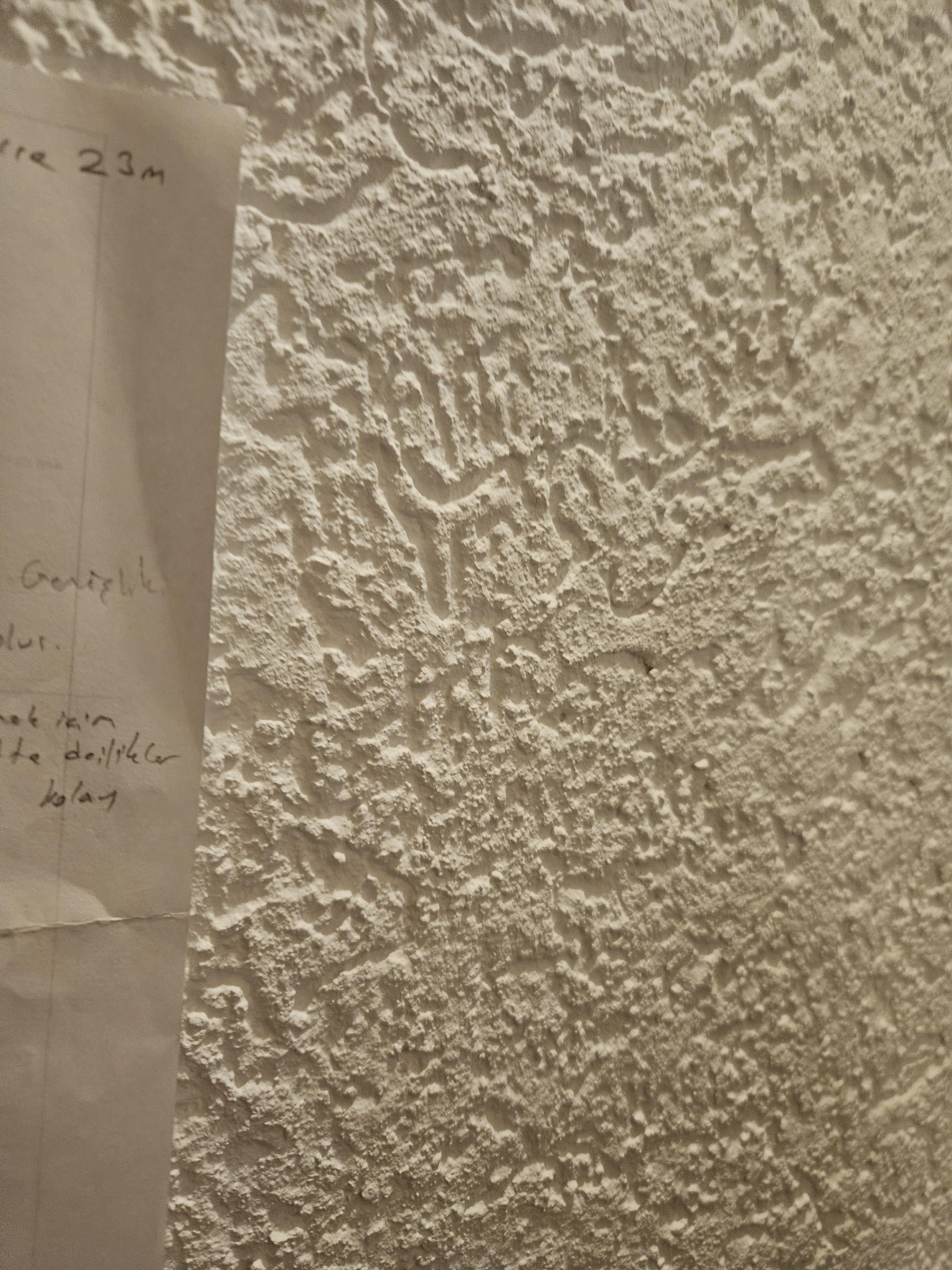

Bu duvar nasil duzlesir?
Herkese merhaba
Ev aliyorum hayirlisiyla.
Evin giris kismindaki duvarlar puturlu siva olarak birakilmis. Asagida gorebilirsiniz.
Cok kotu degil aslinda ama duzlestirme imkani varsa duzlestirmek istiyorum.
Cam gibi duz olmasina gerek yok. silinebilir eski usul normal oda sivasi seviyesine gelse yeterli. Bu sekilde duvarin toz tutma ihtimali cok fazla diye dusunuyorum.
Biraz arastirdim, asagidaki secenekleri bulabildim:
1- Astar + kalin alci + ince alci. -> En saglam ve duzgun cozum bu ancak maliyetli. Bahsettigim duvar dublex dairenin her iki katinin merdiven boslugunu da iceren hol kisimlari. Iscilik ucreti baya tutar ve iz birakmadan saten alci yapacak duzgun usta bulmam gerekir.
2- Kalin boya ile bir kac kez boyayip biraz daha duzlestirmek -> Bir arkadas onerdi bu fikri. Ise yarar mi bilmiyorum.
3- Duvar zimpara makinalari ile zimparalamak
Ornek profesyonel makina: https://www.amazon.de/vdp/1be444e3382c4af3b6a12b7465868c51?product=B0DXF22Z2W&ref=cm_sw_cp_r_ib_dt_KtCaQyPx9RWog
baska bir model
Makul gorunuyor aslinda ama bazi yerleri cok zimparalayip cukurlastirip dalgali bir gorunum cikar mi diye endiseleniyorum.
4- Son olarak alci veya macun alsam, spatula ile cok ince sursem, cukur yerler dolar duvar duzlesir belki diye dusundum. Belki ufak bir bolumde deneme yaparim.
Tecrubeli arkadaslardan oneriler bekliyorum

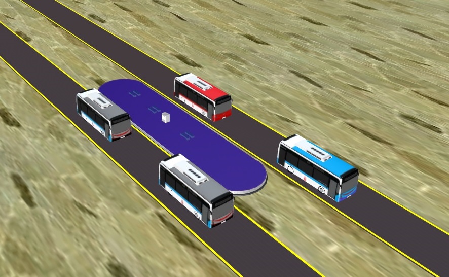

Metrobüsleri %12 hızlandırıyorum
Metrobüslerin çalışma prensibi ile ilgili bir fikrim vardı.
Birkaç yıl önce 3 boyutlu bir simulasyon programı yaparak ne kadar faydalı olduğunu ölçmüştüm.
Sonuç %12 zaman ve daha fazla yakıt tasarrufu yapacağını öngördüm.
Aklıma geldi tekrar burda paylaşayım dedim.
Önce simulasyondan iki ekran görüntüsü atayım.
KIRMIZI MAVİ OTOBUSLER ONERDİĞİM YENİ SİSTEMLE HAREKET EDİYOR.
ALT YOLDAKİ GRI OTOBUSLER MEVCUT CALIŞMA SİSTEMİ İLE HAREKET EDİYOR.
SİMULASYONDA İKİ SİSTEMİ KIYASLIYORUM.
Twitter da seri halinde açıklamaya çalıştım.
Abdullah ArslantwitterAyrıca bir de github sayfası var. Simulasyonu indirip siz de çalıştırabilirsiniz.
Parametreler ile oynayıp denemeler yapmak mümkün. Detaylar proje sayfasında
İstanbula faydalı olacağını düşünüyorum. İlgili yerlere ulaşıp değerlendirilmesi için destek verirseniz sevinirim
