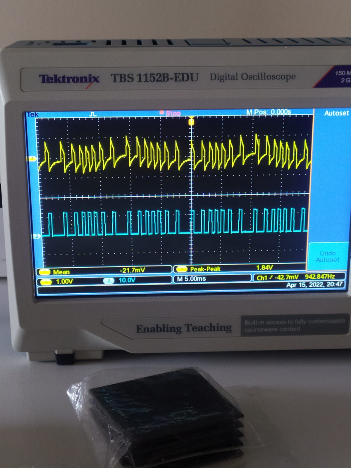

Merhabalar, elektrik elektronik mühendisliği öğrencisiyim. Proje olarak H bridge ve arduino SPWM kullanarak bir dc to ac devre tasarlamam ve yapmam gerekiyor. Bunun için arkadaşlarımla araştırarak mosfet olarak IRF3205 ve gate driver olarak ise IR2101 kullanma kararı aldık. Ancak şu sorunla karşılaşıyoruz: 2101 çiftlerinin output bacaklarından birisinden ekteki 2. sinyali (mavi) alırken diğerinden 1. sinyali (sarı) alıyoruz. Bunun olması gereken hali ise şu şekilde; Birbiri ile 180 derece faz farkına sahip iki sinyal elde etmek. Burdaki sorun nedir nasıl çözerim veya herhangi bir tavsiyesi olan varsa lütfen yazın. Bu konuda çok bir bilgiye sahip olmadığım için bana oldukça faydası dokunacaktır. Şimdiden teşekkürler.
Ek: Devrenin şeması tek fotoğraf olarak elimde yok ancak şu şekilde açıklayabilirim. Aşağıdaki linkteki fotoğrafta 3 fazlı bir ac yapılmış ve bu 3 fazın her biris, için half bridge kullanılmış. Ben ise full bridge ile tek fazlı bir devre yapacağım ve her 2 mosfet için 1 gate driver kullancağım. Elektronik bilgisi yeterli olanlar kastettiğimi anlamıştır ancak gelecekte bu devreyi tasarlamak için buraya uğrayacak kişiler için: devredeki mosfet'leri çapraz çiftler oalcak şekilde aynı gate driver'a bağlamak gerekiyor. Küçük bir araştırmayla nedeni anlaşılabilir (full bridge).
Düzenleme: Yukarıda kırmızı yaptığım kısım benim açıklama özürlülüğümden kaynaklanmış bir hatadır. @Gktupc sağolsun hatamı düzeltti olması gerekn şu şekilde: devre full bridge ancak 2 adet half bridge olarak bağlantılarını yapacağız. Her bir half bridge için ise 1 adet gate driver kullanılması gerekiyor.
