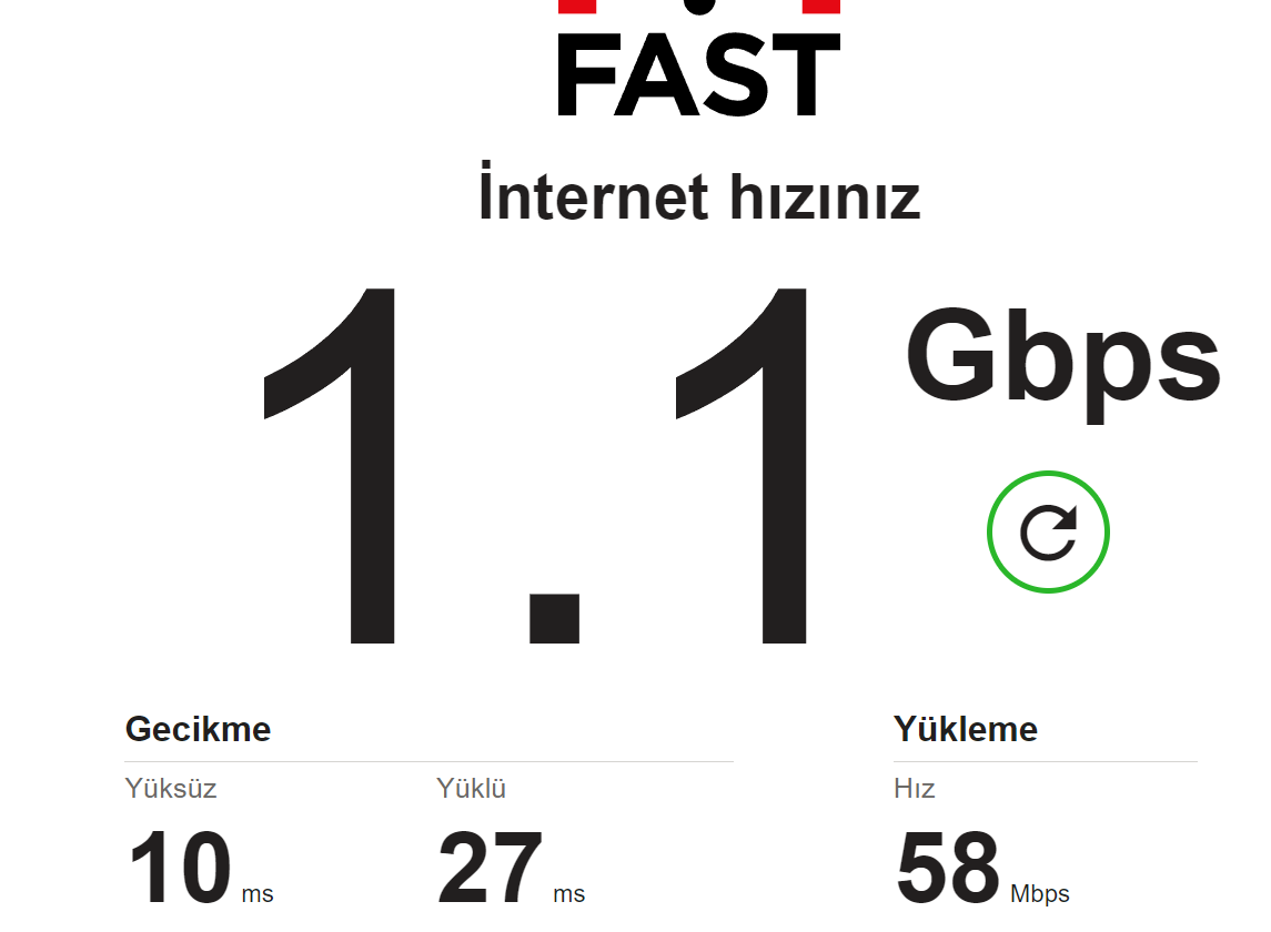

Evet arkadaşlar, soru basit ama mantıklı bir cevabını forumda bulamadım. Internetkutusu, pelicell, poyraznet gibi küçük ISS'lerin sunabildiği yüksek hızları Vodafone, Superonline ve Turknet neden sağlayamıyor acaba? Bu ISS'lerin diğer ISS'lerle farkı ne? Bazı bölgelerde kendi altyapılarını kuruyorlar diye Türk Telekom, bu ISS'lere bu paketleri mi açmıyor? Bununla ilgili yasal bir engel mi var? Şu an Vodafone hattım var ve eve kadar fiber geliyor normalde ama 100MBit'ten fazlasını veremiyor vodafone. Bilen bir arkadaş aydınlatabilirse çok memnun olurum.

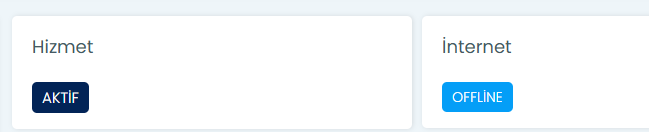

Arkadaşlar 5 gün önce Vodafone.net'te başvurduğum statik ip adresimi nihayet bugün tanımladılar lakin bu işlemden sonra internet koptu. Modemde statik ip adresim gözüküyor ama dışarıdan ping atamıyorum bu adrese. Alt ağ maskesi ağ ayarlarında 255.255.255.0 olmasına rağmen 255.255.255.255 olarak gözüküyor sabit ip nin altında. Buna benzer çok fazla sorun var ama nasıl bir çözüm bulabildiklerine ulaşamadım. Bir fikri olan var mı acaba?
