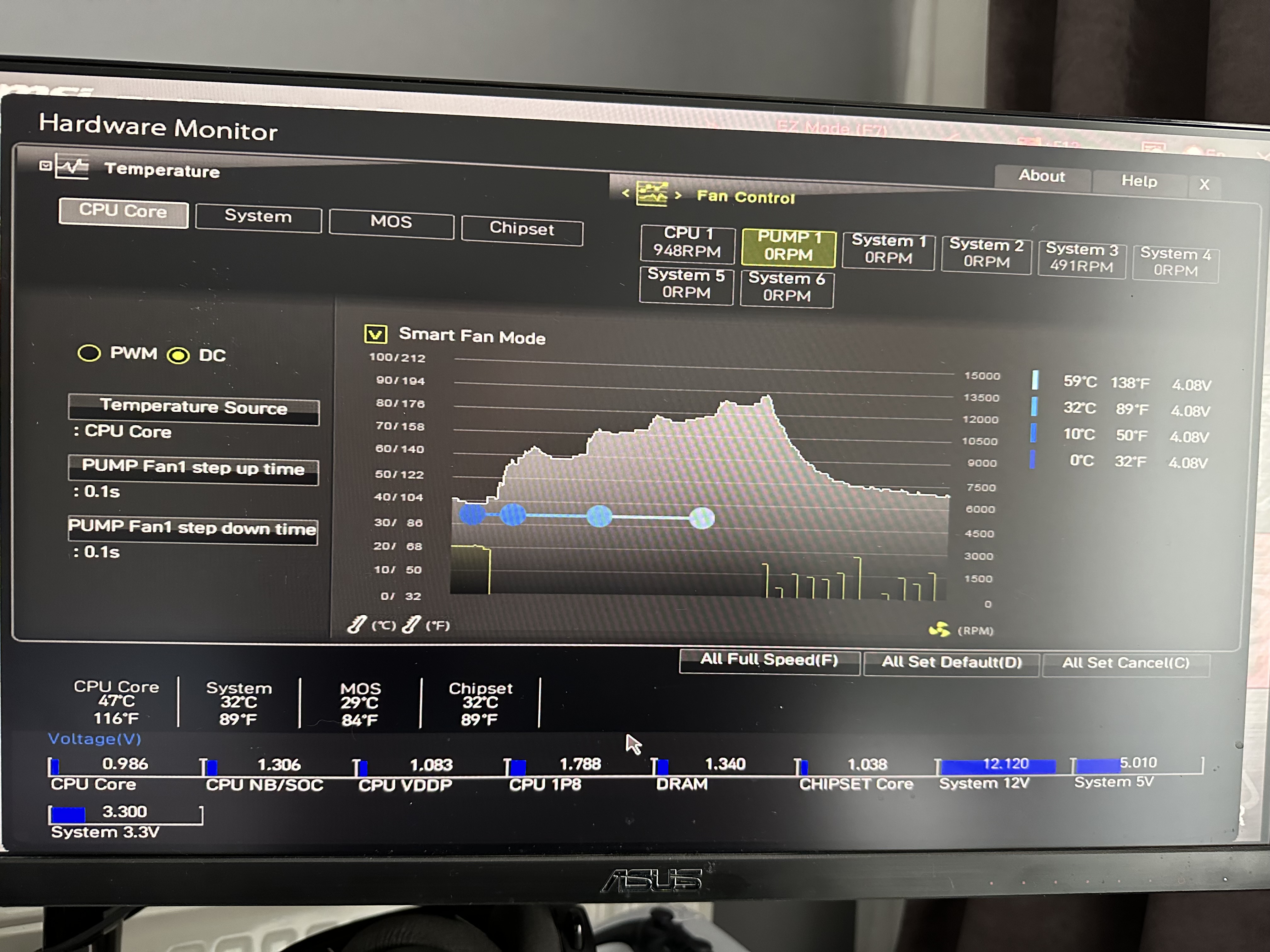

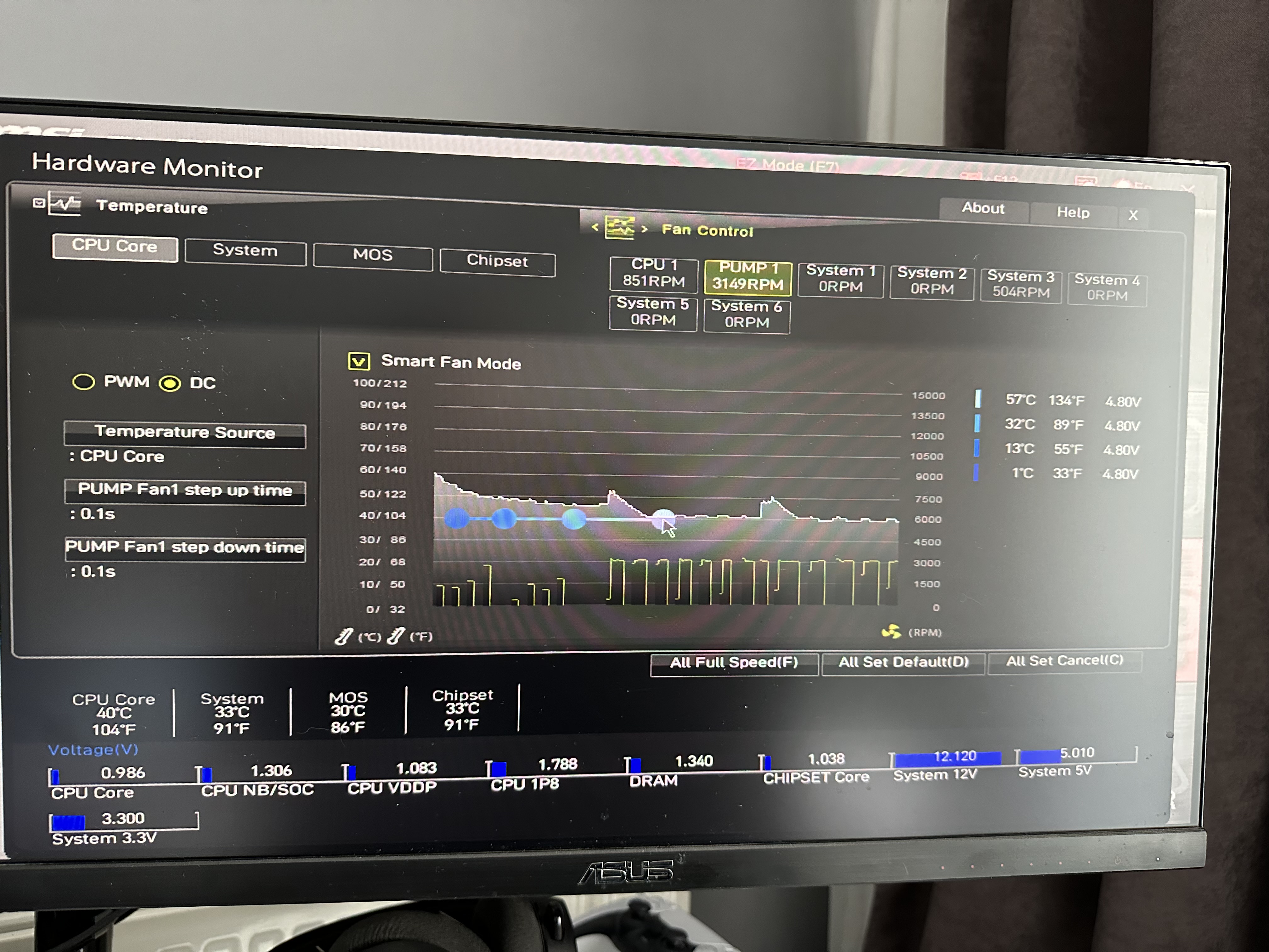

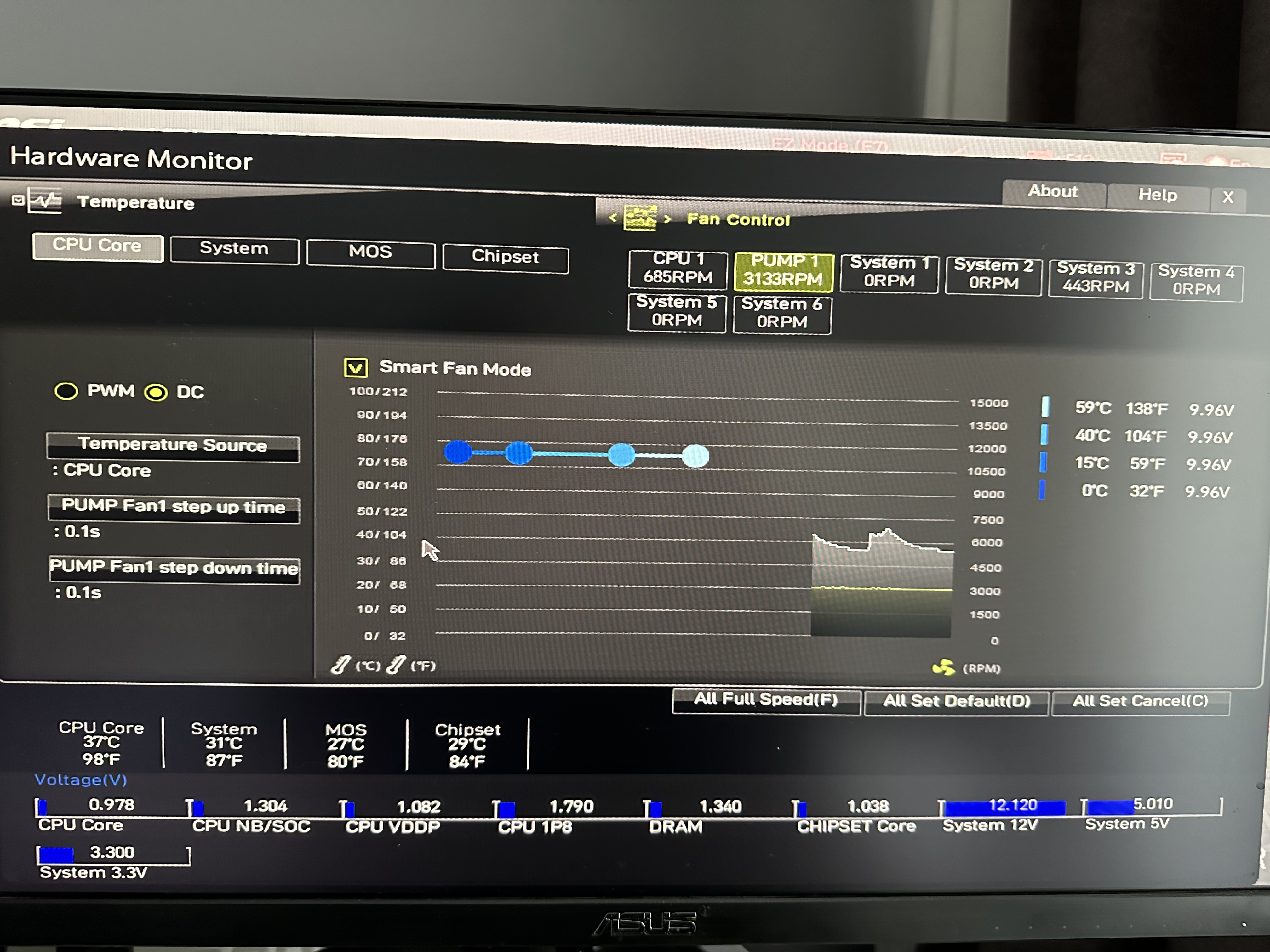

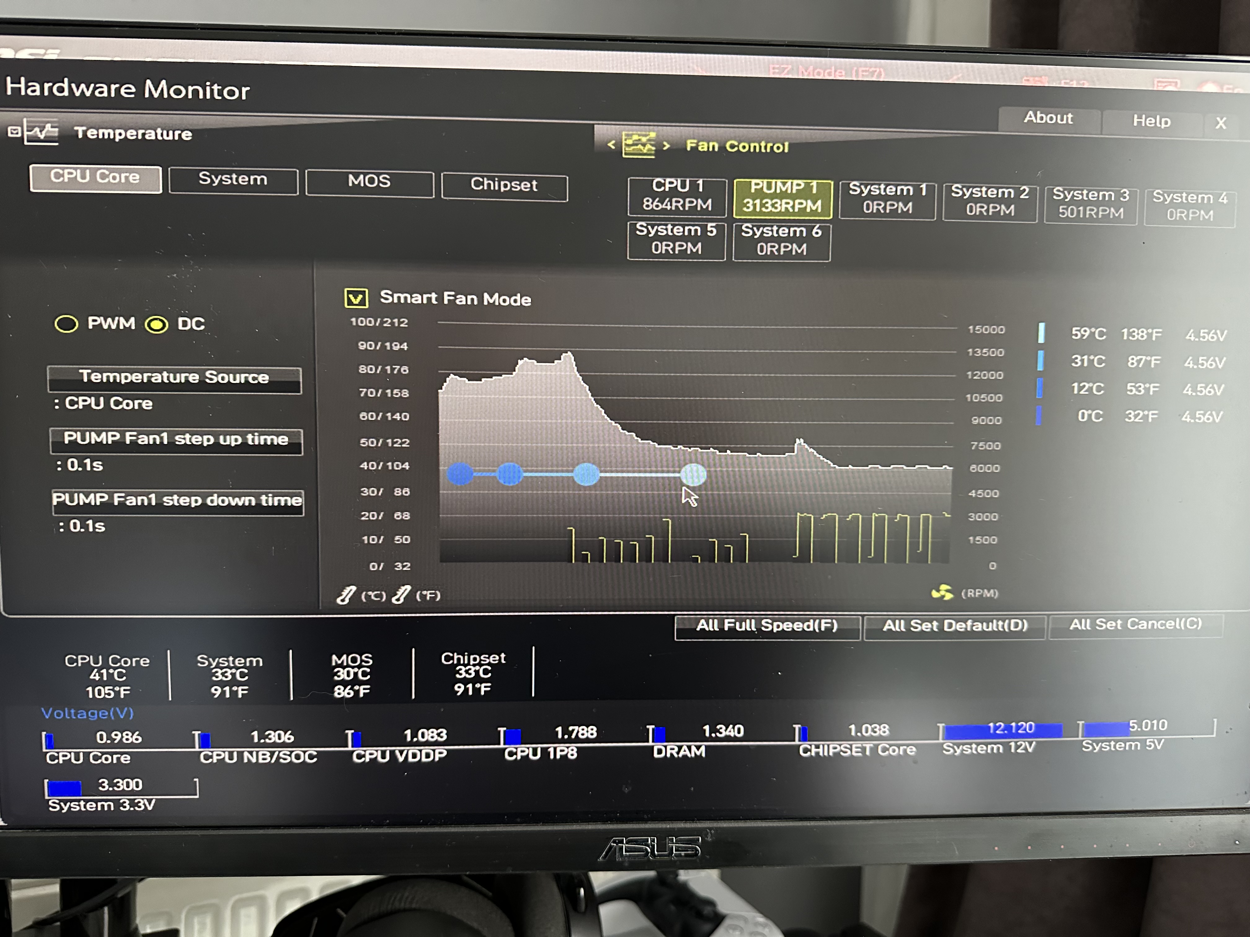

Herkese Merhaba bilgisayarımı iki gün önce topladım.
Bios üzerinden istediğim ayarların çoğunu yapabildim Aio pump hızı hariç.
Sıvı soğutmam Deepcool LS720 SE ve anakart MSI Mag B650 Tomahawk Wi-fi
Sıvı soğutmanın konnektörü 3 pin şekildeki gibi bu yüzden Biosta DC olarak seçiyorum. (PWM ayrıca denedim)
Grafik ile baya oynadım ve 4 farklı davranış gördüm
- 5.2 V üstü pump sürekli full rpm çalışıyor
- 3.8 V altı pump sürekli 0 rpm çalışıyor
- 3.8 -4.5 V arası pump 0 rpm ve ara bir değer arasında gidip geliyor grafikten yeşil çizgilerde görebilirsiniz
- 4.5 - 5.2 V arası pump 0 ile full rpm arasında gidip geliyor voltaja göre full rpmde kalma süresi artıyor
Farklı voltajlarda yaptığım denemelerin görüntülerini ekliyorum. Bilgi sahibi olan varsa önerilerinizi bekliyorum.
