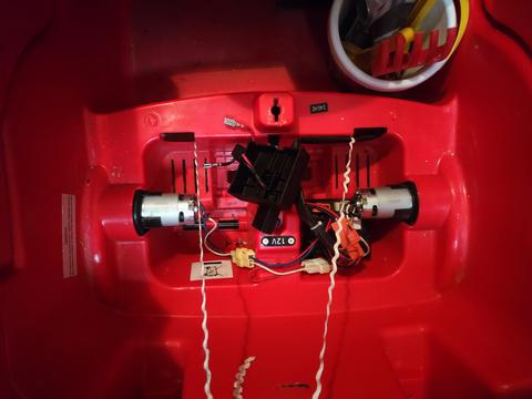

2*6V Akülü Çocuk Arabasını 2*12V Yapma
Merhaba arkadaşlar oğlanın arabasını biraz hızlandırmak istiyorum şöyle birşey düşündüm olur mu sizce?
Belirttiğim gibi arabada 2 tane 6V 'lik motor takılı, bu motorlar 1 tane 12v 'lik akü ile besleniyor. Anladığım kadarıyla bu motorlar seri bağlı. Ben 2 tane 12V 'lik motor alıp motorları değiştireceğim, bağlantıyı paralel bağlantı yapacağım akü yine 1 tane 12V olarak kalacak. Bu şekilde menzilden kayıp vererek hızı artırmış olur muyum? Bir akü daha eklemek istemiyorum çünkü bu sefer 24V 'luk devre olacak ve arabanın lambalarından beynine kadar değiştirmem gerekir diye düşündüm.
Arabanın şuanki bağlantısı aşağıdaki şekilde, yeni takacağım motorlar ile paralel bağlantı için nasıl bir bağlantı yapmalıyım küçük şemayla anlatabilecek var mı? Şimdiden teşekkürler.
