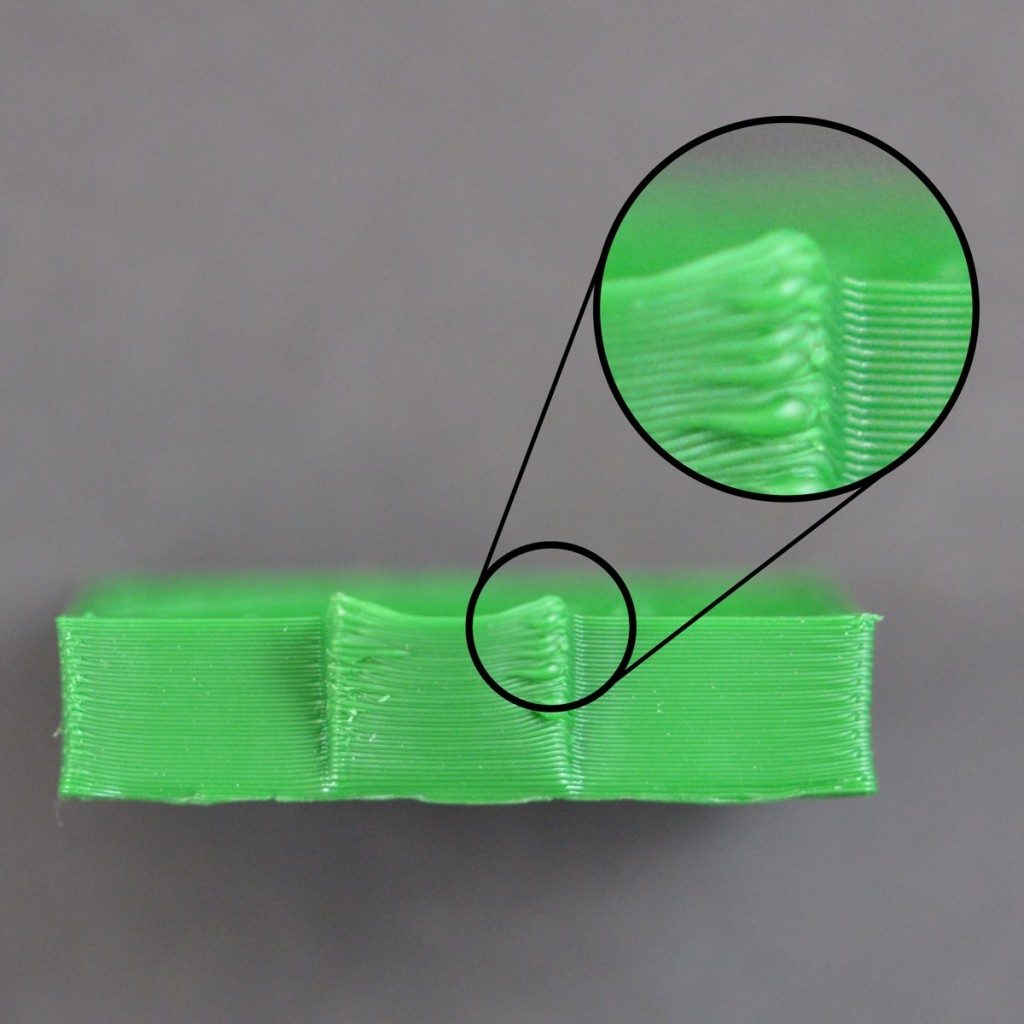

Karşılaştığım hata bende bu şekilde değil ancak bazı yazıcılar altı dolu olsa bile uçlarda kıvrılmalar yapabiliyor.
Yukarıdaki resimde altı dolu olmasına rağmen flament uç kısımlarda kıvrılmalar yapabiliyor.

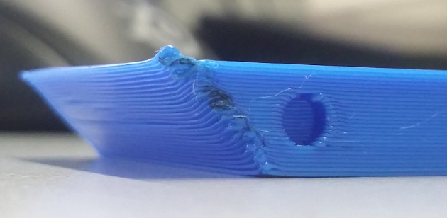

Benim yaşadığım problem yukarıda belirttiğim gibi yatay genişleme esnasında altı boş olan bölümlerin kıvrılması.
Tam olarak sorunuma uygun olmasa da hemen yukarıda yaşadığım soruna yakın bir sorun görülüyor.
Hatanın Sebebi: Bu hata nozzle ucundaki soğutma sisteminin, flament nozzle'dan çıktığı anda iyi soğutulamaması sebebi ile gerçekleşiyor. Yeterli soğutulamayan flament bu şekilde büzülmeler yapabiliyor.
