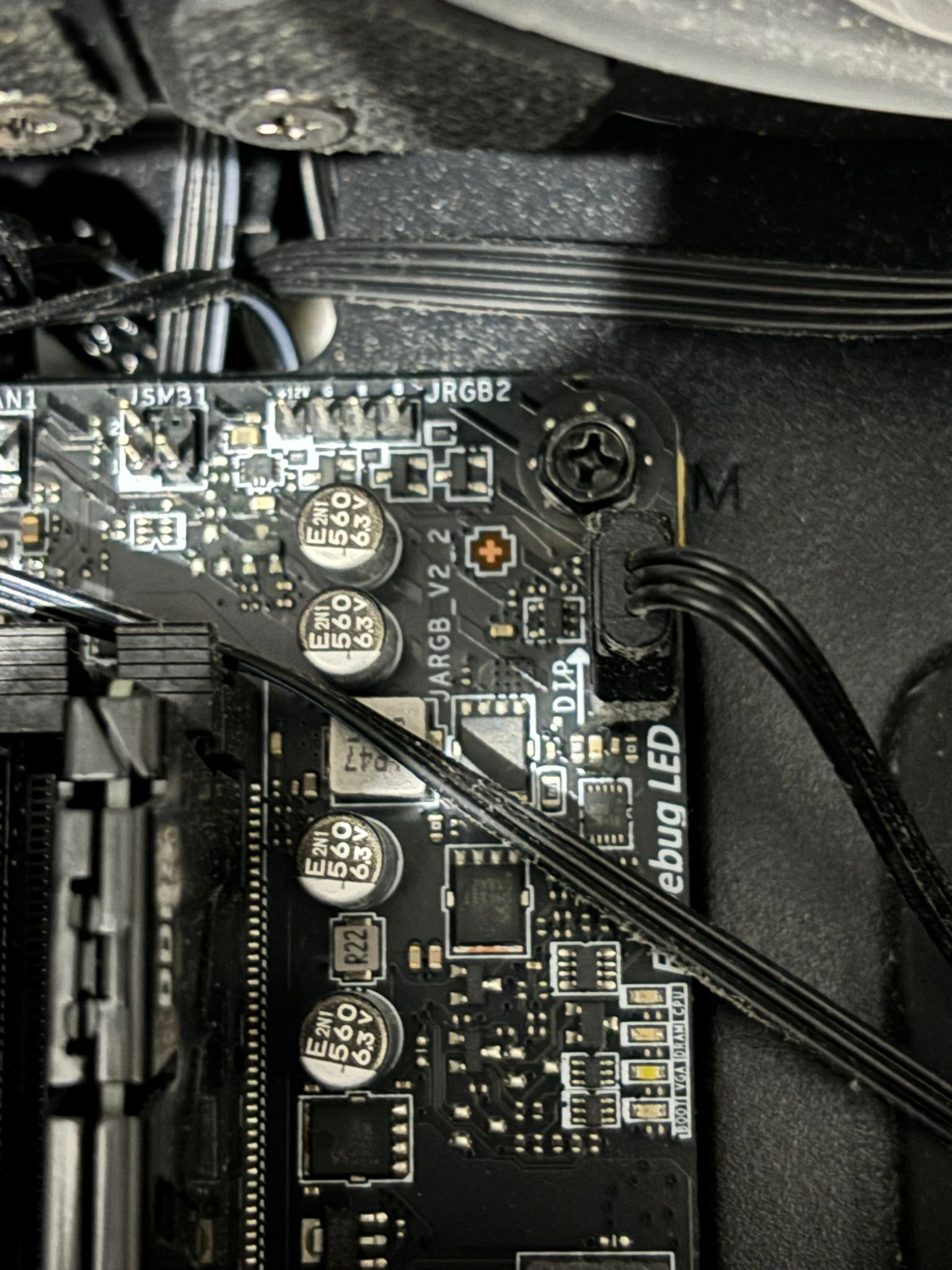

over current have been detected on your usb device
Ryzen 9 7900
MSI PRO B650M-A Wifi
32gb DDR5 Ram
FSP 800W psu
Coolermaster masterbox TDV2 kasa
palit rtx 4070
PC kargodan gelip, açalı daha 3 saat olmadı. Ekran kartını taktım ve açma düğmesine bastım sonuç başlıkta olduğu gibi.
Bütün usbleri çıkarttım kasanınkiler dahil
Ekran kartını çıkarttım onboardla denedim
BIOSU resetledim
Arka plakaya baktım usb içine giren bir şey yok
Ama bir türlü pc açılmıyor. Uzay montaj yapmak istemiyorum dağıtmak istemiyorum kasayı. Açıkçası çok uğraştırmadan gerçekleştirilebilecek bir öneriniz varsa açığım yoksa iade etmeyi düşünüyorum lanet olsun pcsine de
