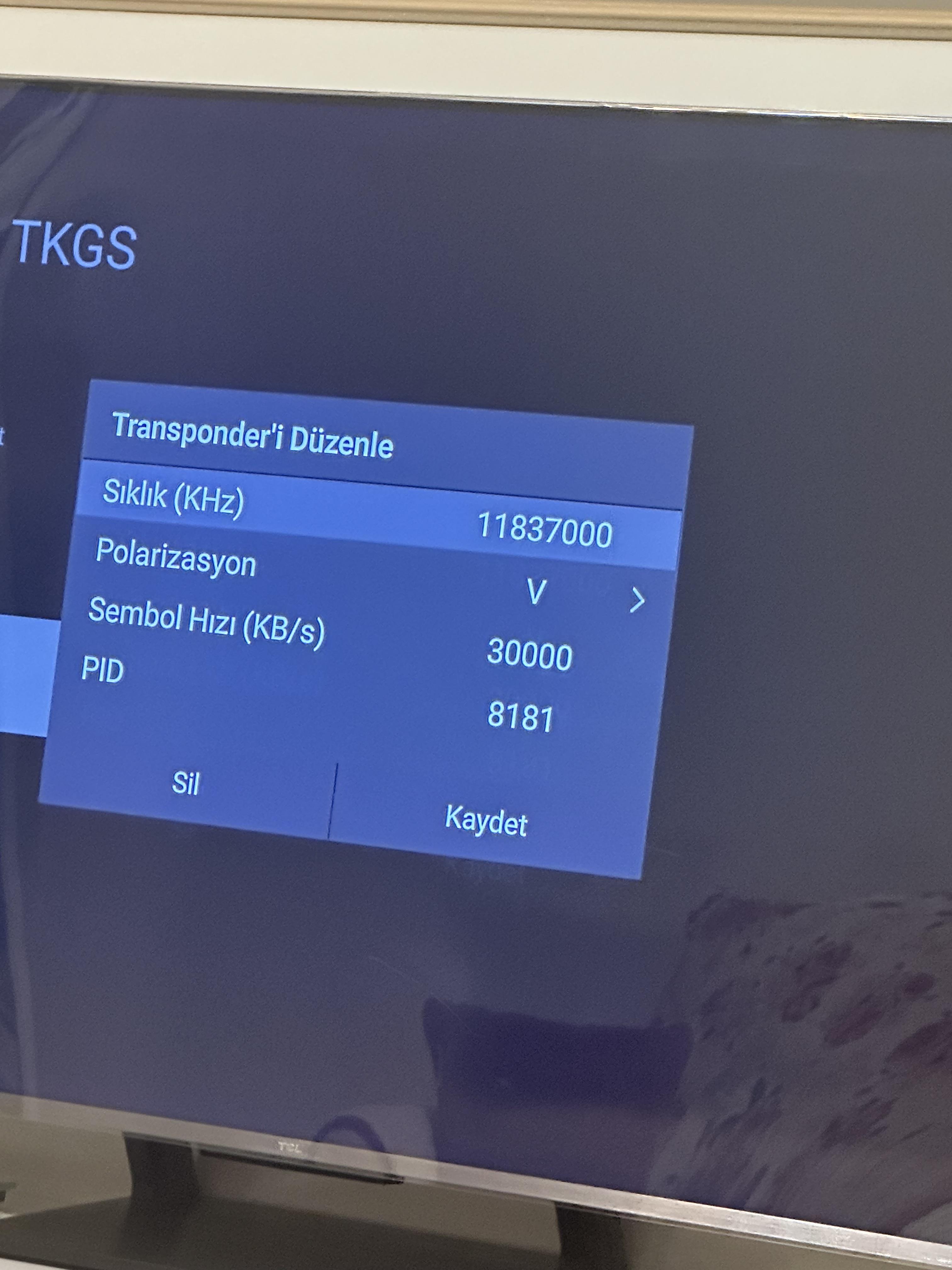

Sinyal %10 kalite %90
Merhaba. Merkezi çanak bulunan bir binadayım. Ayrıca 1/6 uydu bölücü kullanılıyor. 2 televizyonum var, ikisinde de sinyal 10 kalite 90. Başta tv8 olmak üzere çoğu kanalda mozaikleşme var. Sorun nereden kaynaklanıyor olabilir?
