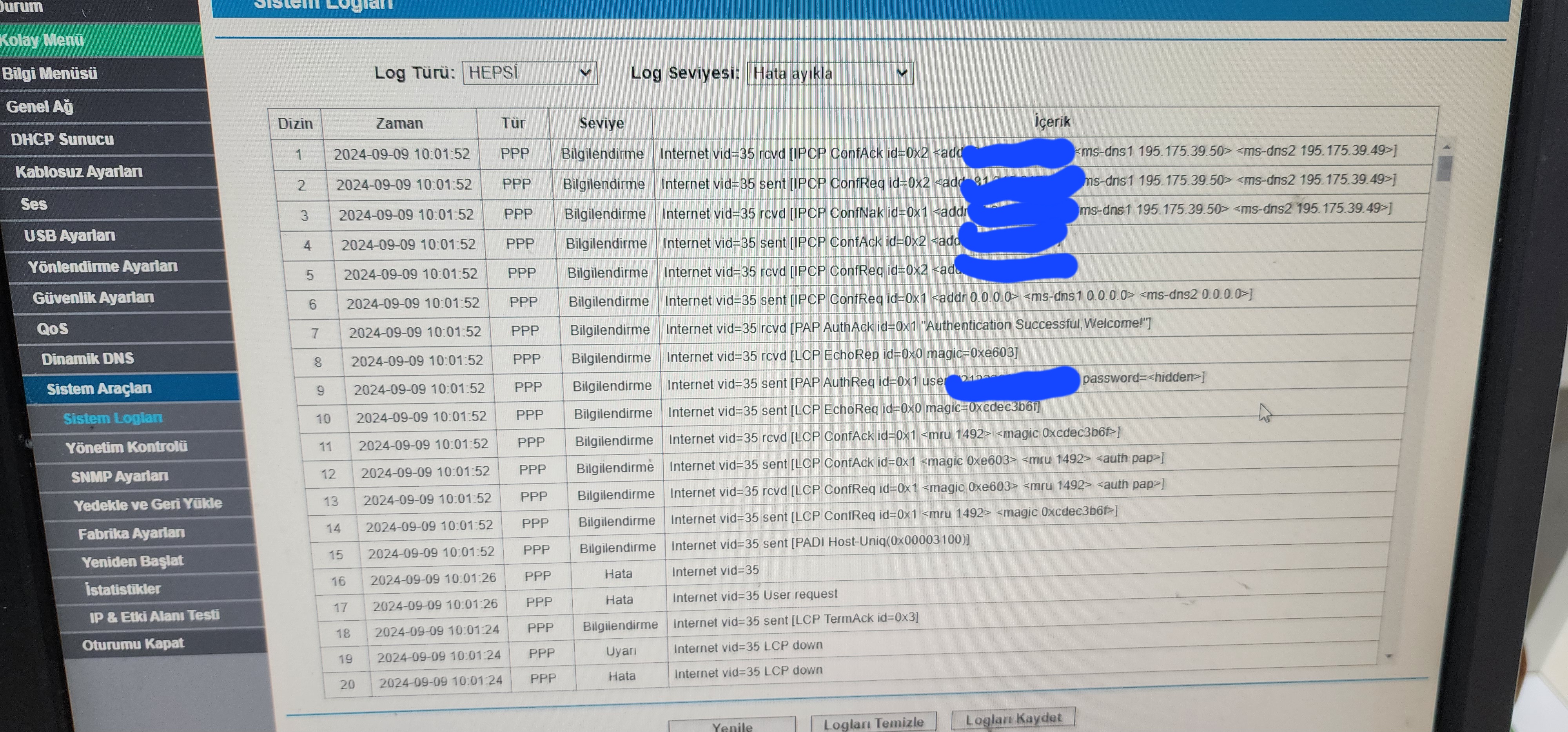

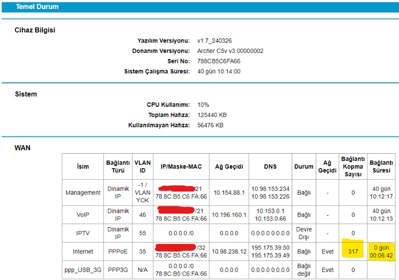

Merhaba, çalıştığım 15 e yakın cihaz var.
Bunlar arasında 2 print server, 1 adet ortam ısı ölçer, 1 adet slip yazıcı 7 pc, 5 cep tel, 1 adet tablet, 1 adet cctv recorder
Sorun şu,
cctv ağ takılı olduğu zaman lcp down olup internet anlık gidip geliyor.
Bu bir süre olmayıp sonra başlıyor.
Ağdan çıkınca sorun olmuyor.
DHCP 192.168.1.100-192.168.1.200 aralığında.
2 adet print server 192.168.1.30-192.168.1.31 olarak cihaz üzerinden sabit ip li.
1 adet slip yazıcı 192.168.1.100 olarak cihaz üzerinden sabit ip li.
1 adet cctv recorder 192.168.1.185 olarak cihaz üzerinden sabit ip li.
1 adet pc 192.168.1.108 olarak modem üzerinden sabit ip li.
1 adet switch 192.168.1.198 olarak cihaz üzerinden sabit ip li.
1 adet modem ap moduna 192.168.1.197 olarak cihaz üzerinden sabit ip li.
Ağın tüm yapılandırması bu.
Cep tel yada diğer pc lerde yapılan ip sabitleme yok
Bilgisi olan arkadaşlardan yardım bekliyorum.
Ağdaki gidip gelme sorununu çözemedim.
