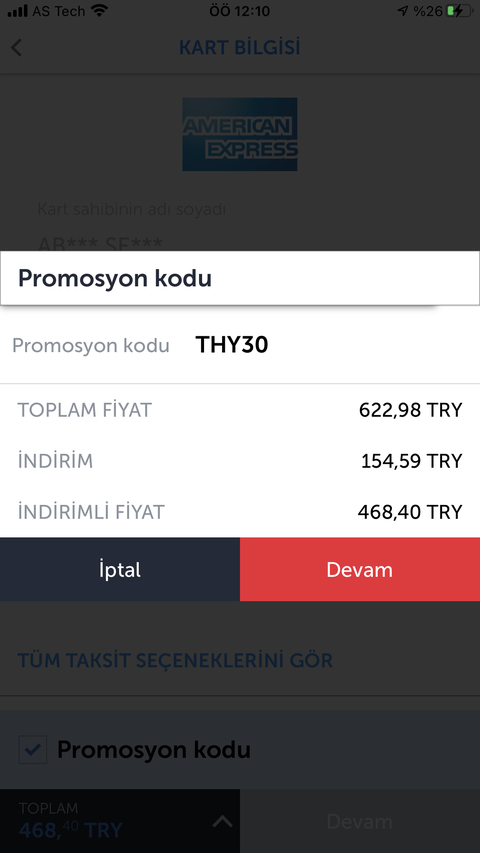

THY30 kodu ile belirtilen tarihlerde %30 indirim varmış.
https://www.turkishairlines.com/tr-tr/kampanyalar/yurtici-indirimli-ucak-bileti-kampanyasi/
Bu büyük indirimse yandık.
Bu arada yalancı THY. İndirim %30 değil. 623 liralık bilette %25 indirim yapıyor.
