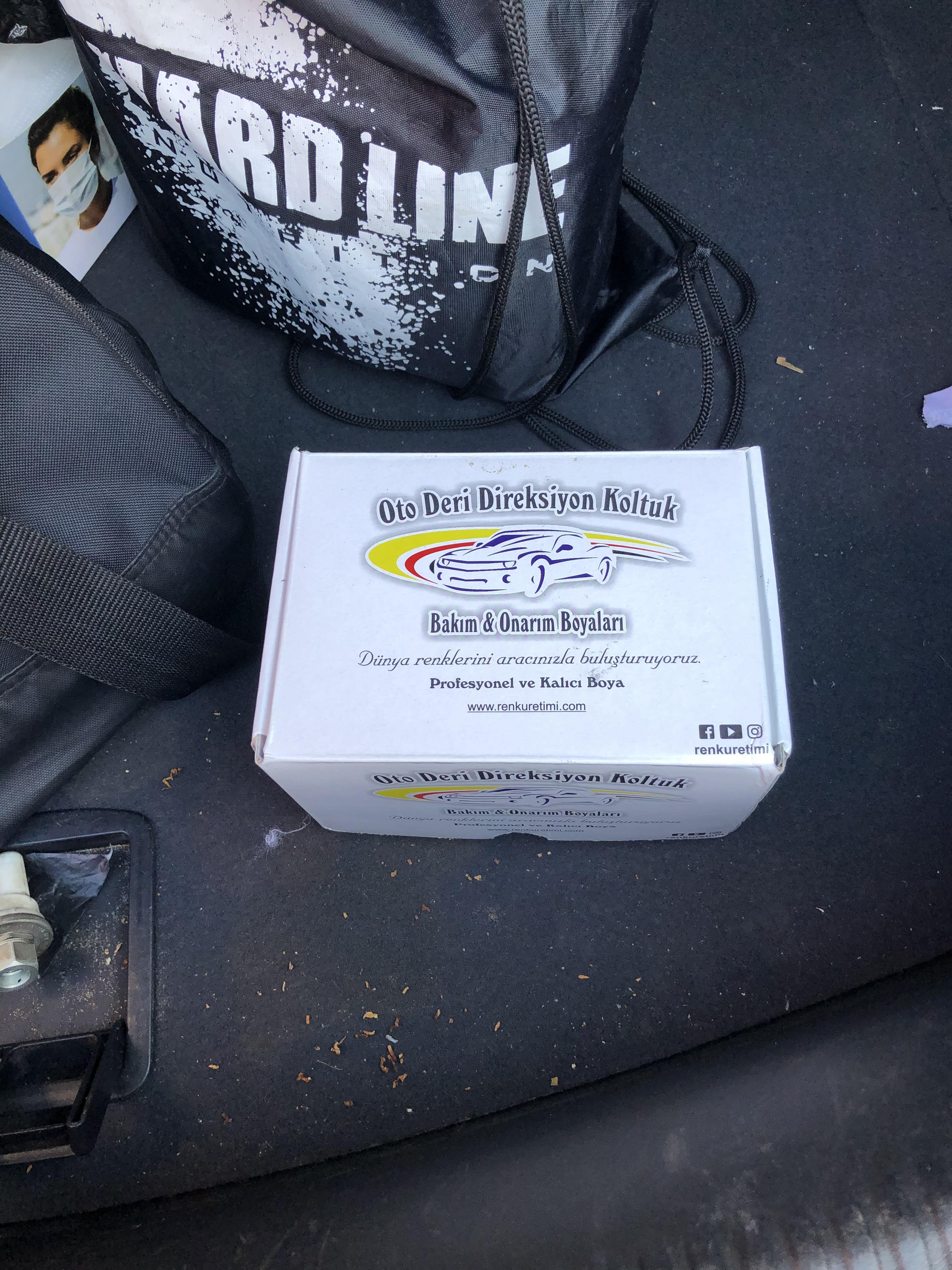

1.- ürünü internette gördüm. 80 tl +15 tl kargo ücretine aldım. İçinden aracınızın renk koduna uygun boya, temizleme kimyasalı, koruyucu süt, zımpara ve sünger çıkıyor

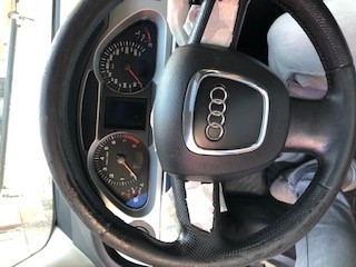

2- İşleme başlamadan önce direksiyonun tuş takımlarını maskeleme bandı ile bantladım. Daha sonra paketten çıkan zımpara ile fazla bastırmadan güzelce direksiyonun her yerini zımparaladım. Yaklaşık bu işlem 30 dakika sürdü ve 3 zımpara bitirdim.
3- Zımparan sonra temizleme kimyasalı ve kuru bez ile direksiyonu bi güzel sildim. inanılmaz kir ve yağ çıktı
4- Geldik boyama işlemine. Temizleme kimyasalından sonra direksiyonu 15-20 dakika kuruması için beklettim. Paketten çıkan boyayı iyice çalkalayıp sünger yardımıyla ufak ufak darbe yaparak direksiyona sürdüm. Asla ileri geri hareket değil, Ekmeği yemeğin suyuna bana gibi fazla sert değil. Boyayı cömertçe kullanın. Epey boya artıyor çünkü.Kademe kademe boyama işlemi yaptım. Direksiyonu dört eşit parça şeklinde boyadım. Her boyama bitiminde 15 dakika kuruması için bekledim.
5- 3. katı vurduktan sonra 1 saat bekledim ve 1200 lük zımpara ile tekrar direksiyonu zımparaladım. Bu işlem çok önemli bi fark ettirdi, direksiyon ipeksi kadifemsi bi hal aldı ve ekstra pürüzleri aldı. Daha sonra yine aynı bandırma metodu ile direksiyonu 3 kat daha boyadım.
6- 2 gün sonra koruyucu süt uygulaması yapacağım. Ne kadar uzun ömürlü olur kullanıp göreceğiz. Direksiyon topuzunuda boyadım. Oda güzel oldu.
