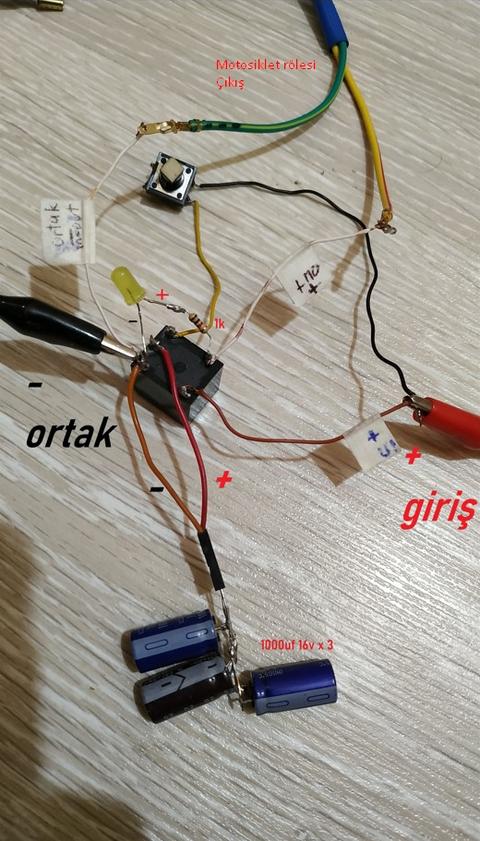

Elinizde 20amper üstü akü varsa çok ucuza yapabileceğiniz bir punta makinasıdır(23amper üstü denemedim). Puntaları gayet güzel ve sağlam atıyor. 0.15mm kadar olan nikellere punta atıyor(üstünü denemedim). Elimde kamera sabitleyici olmadığı için video pek iyi olmadı ama ne olduğu anlaşılıyor. Yapacak olanlara kolay gelsin.
Önemli : Yaptığınız 12v röleye motosiklet rölesini bağlamadan test ederseniz led uzun süre yanacağı için çalışmadığını düşüneceksiniz. Bunun için mutlaka motosiklet rölesini bağlayıp test edin.
Malzemeler
Motosiklet solenoid (marş rölesi)
12v röle
3 adet 1000uf 16v kapasitör
1k direnç (led için)
bir adet led
buton
1 adet buton
harici adaptör
