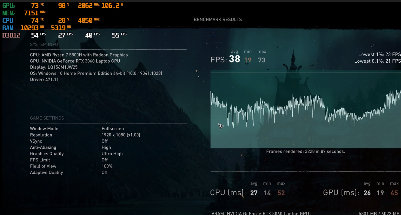

Bu iki üründen birini alacağım arkadaşlar, fakat kafamı kurcalayan sorular var. Bir yanım 300hz ekranından ve tasarımından dolayı asus almak isterken, diğer tarafım MUX Switch olmasından ve 100 euro daha ucuz olmasından dolayı Legion 5 almak istiyor. İki ürünün de internette benchmark videolarını izlerken AC Vallhala oyununda bir şey dikkatimi çekti. Legion 5 benchmark testi sırasında işlemci kullanımı yüzde 40-50 lerden aşağı düşmüyordu, rogda ise işlemci kullanımının 20'lere düştüğünü bile gördüm. Biri 60 fps ortalama yakalarken, diğeri 38 fps ortalama yakalamış. Bu ciddi bir fark, bu kadar farkın sadece MUX Switchten kaynaklanacağını düşünmüyorum sizce neden olabilir?
Asus olan bilgisayarın driverı nvidia 471.11, lenovonunki ise 466.47. Sorunlu bir driver vakası olabilir mi? Yoksa mux switch etkisi midir? bilenler yorum yaparsa sevinirim teşekkürler
