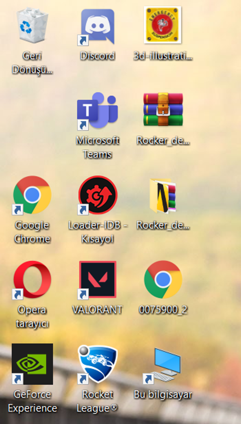

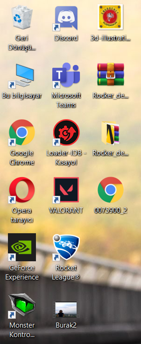

Herkese selamlar. Win10 Pro kullanıyorum. Sorunum şu şekilde: Masaüstü simgelerini düzenliyorum ama bilgisayarı kapatıp açınca "Bu Bilgisayar" kısayolu nerede olursa olsun sürekli en sona kayıyor. Diğer kısayollarda ya da geri dönüşümün altındaki bölgede herhangi bir problem yok. Sadece bilgisayar kısayolu sorun çıkarıyor. Kısayolu silip birkaç defa yeniden oluşturdum ancak sorun çözülmedi. Otomatik simge düzenleme kapalı. Ekte ss mevcut. Yardım ederseniz sevinirim çünkü çok sinir bozucu bir durum benim için.
