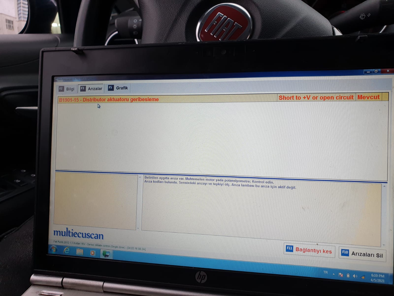

Şenol ustanın orada araç bilgisayara takıldı ve aşağıdaki fotodaki hatayı verdi, hata kodu silindi.

Herşey düzgün çalışıyor gibi görünüyor dedi. Sağ olsun baya uğraştı ama çözüm bulamadık şuan için.
Hata kodu silinene kadar klima aslında ısıtma soğutma anlamında düzgün çalışıyordu, sadece ön cama orta kısma ve ayaklara yönlendirmeler düzgün çalışmıyordu.
Mesela ayaklara yönlendirmek için önce orta sonra ön cam oradan ayaklara olacak biçimde bu sırayla yönlendirme yapmak gerekiyor.
Orta ve ön cam arasında ise bi sorun yok, istenildiği gibi ayarlanabiliyor bu iki kısım.
Hata kodunu sildikten sonra şimdi sıcak ve soğuk üfleme sorunu ve ısıyı tutturamama sorunu da başladı.
