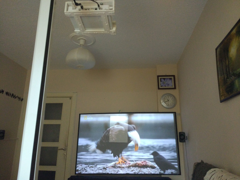

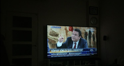

Görmüş olduğunuz fotolar gündüz perdeler açık, bulutlu havada çekilmiştir.
TV alacaktım, onun yerine bunu aldım, hem tv hem de sinema amaçlı kullanıyorum. Evin loş ışığında tv yayınını kalite kaybı olmadan seyrediyorum.

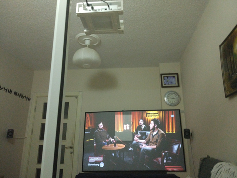

Yamuk ayarı yapılabilmesi (menüdeki adı: merdiven düzeltmesi), otomatik odaklama ve görüntü küçültme-büyültme özelliği olması sayesinde projeksiyonu makul ölçülerde istediğim yere koyabilme özgürlüğü. Projeksiyonu perdenin merkezine koyma zorunluluğu olmaması (yer problemi sebebiyle benim için en önemli özellik).
Ben perde kenarı hizasına yan duvara koydum. Yani proj. merceğinden perdeye bir doğru çizersek bende mercek perdenin sağ kenar çerçevesini görüyor, bu konumda görüntü bozulması ve köşelerde netlik kaybı olmadı, ancak Proj. anlattığım konumdan daha fazla yana çekilir açı büyürse görüntü bozulması olabilir, denemedim ama olabilir.
Ayrıca proj. un tabanında lastik ped lerin altında tavana veya yan duvara asmak için vidalama yerleri var.

kendi yaptığım çerçeveli 85 inç Gri perde kullanıyorum, gri perde ile siyah seviyeleri iyiye yakın düzeldi.
Görüntü netliği çok iyi, özellikle beyaz rengin saflığına hayran kaldım.
İlginçtir, bozulan eski 1000 dolarlık proj. umda aynı koşullarda bu görüntüyü alamıyordum.

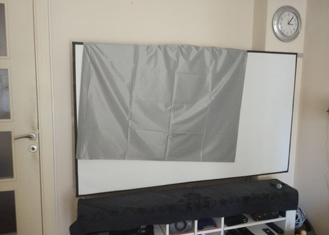

Perde olarak kendi yaptığım çerçeveler arasına gerdirilmiş fotolarda gördüğünüz yıllar önce Aliexpress ten aldığım ucuz anti-light metalik kumaş perdenin arka yüzeyini kullanıyorum.
Niye arka yüzeyi ? açıklayayım;
Bunu kendim keşfettim, satıcının tavsiye ettiği ön yüzeyi değil arka yüzeyi kullanıyorum, çünkü;

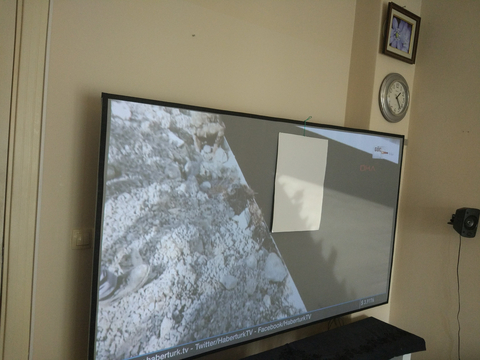

ön yüzeyi kullanmanın avantajı parlaklık daha yüksek olsa da, 30 derece görüş açısıyla kısıtlı. Ayrıca kafanı biraz yana kaydırırsan renkler yanar döner gibi değişiyor.
Arka yüzeyin avantajı görüş açısı sınırı yok, nereden bakarsan bak ışık ve renk değişmiyor, fakat ışık yoğunluğu ön yüzeye göre daha düşük. Buna mukabil proj. un güçlü ışığı bunu telafi ediyor.
Toplu halde film seyredenler için 30 derece görüş açısı kötü bir şey, bu benim işime gelmediği için arka yüzeyi kullanıyorum, fotolarda gördüğünüz gibi arka yüzeyin daha az parlak olması bir dezavantaj oluşturmadı, Wanbo x5 in parlaklığı yüksek olduğu için bu dezavantajı ortadan kaldırdı.
Yan açılardan fotoları da koydum.
Duvara yansıtmayı da denemiş tecrübeli birisi olarak söyleyebilirim ki düşük maliyetle en iyi sonucu bu metalik perde arka yüzeyinde aldım. Her şeyden önce renk ve siyah seviyeleri daha iyi, ayrıca gri perdeler fazla ışığında gereksiz yere yansımasını önlüyor.

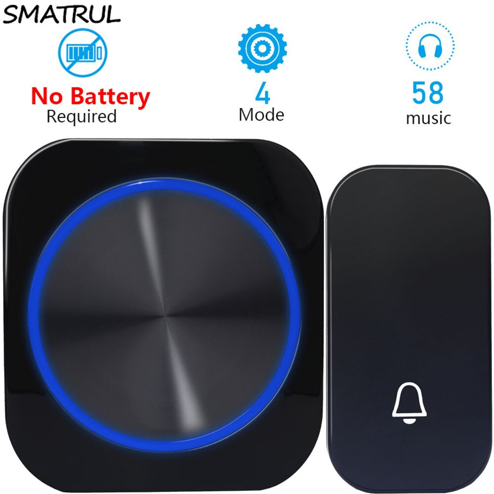

Bu kötü deneyimlerden ve Türkiye de aldığım bu kalitesiz ürünlerden sonra yurt dışından sıkı bir araştırmadan sonra Aliexpress' den SMATRUL marka kablosuz kapı zili seti (1 verici buton, 4 alıcı zil) satın aldım, her odaya birer tane koydum, yaklaşık 2 yıldır kullanıyorum, hangi odada olursak olalım zil sesini duymak garanti, ışıklı uyarı da bonus, üründen çok memnunum, tavsiye ediyorum.
Daire kapıma gelenin yalnızca benim koyduğum butona basmasını garantilemek içinde, eski butonu iptal etmem gerekiyordu, bunun için bulduğum çözüm çok basit; eski zil butonunu sökmeden üzerine elektrikçilerin kullandığı buat kapağı yapıştırıp kapadım. Onun yan tarafına da yeni butonu koydum.
SMATRUL marka kablosuz kapı zili setinin en önemli özellikleri;
*Kapıda ki verici Buton kinetik enerjiyle çalışıyor, yani pilsiz, pil derdi yok.
*Alıcı ziller 220 volt elektrikle çalışıyor, görsel ışıklı uyarı, ses seviyesi ve melodi seçimi ayarlarını bir kere yaptıktan sonra, elektrikler kesilip tekrar gelse bile yaptığınız ayarlar kaybolmuyor.
*zil çaldığında isterseniz görsel ışıklı yanıp-sönen uyarı da verebiliyor (yalnızca zil çaldığında yansın, sürekli ışık yansın (gece lambası modu), zil sesi çalmasın yalnızca görsel ışıklı uyarı versin (sessizlik modu), hiç ışıklı uyarı vermesin yalnızca zil çalsın gibi).
*Daha sonra yeni bir satın alma yapıp, sisteme bir veya birden fazla alıcı zil ve verici buton daha ilave etmek istediğinizde frekanslar uyuşuyor, sadece eşleştirme işlemi yapmanız gerekiyor, o da çok basit.
*alıcı ile vericileri eşleştirme çok basit, isterseniz farklı eşleştirmeler ve gruplar yapabilirsiniz; 1 buton-4 zil, 2 buton-5 zil gibi.
Ya da 2 buton 6 zil satın aldığınızı varsayalım, bunu 2 x (1buton-3 zil) şeklinde 2 ayrı grup yapabiliyorsunuz bu 2 grubun frekansları biribirine karışmıyor, ya da 2 butonu 6 zili çaldıracak şekilde ayarlayabiliyorsunuz.
*Alıcı zillerin çok fazla melodi çeşidi var, melodi ses kalitesi cep telefonlarında ki gibi kaliteli polifonik ses, kulak tırmalamıyor. Ses seviyesi şiddeti en yüksek ayarda bana göre yüksek ve yeterli.
*Yukarıda bahsettiğim problemlerin hiç birisi bu üründe yok
