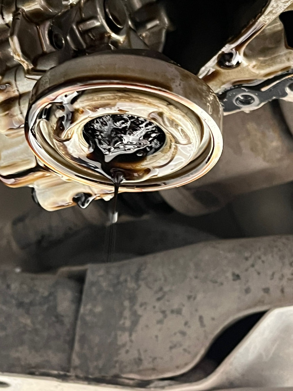

İlk olarak pazar günü aracı ilk defa çalıştırırken (araç cumartesi akşam 9 gibi park edildi diyelim) dijital ekranda motor yağı basıncı arızası - motoru durdurun uyarısı verdi. Kontak kapattım direk 1 dakika sonrasında açtığımda bu uyarıyı vermedi.
Sonrasında İstanbul içi aracı yaklaşık 20 km kullandım 4 saatlik bir iş sonrasında tekrar çalıştırdığımda uyarı vermedi.
Ardından İstanbuldan Kocaeline 150 km yol geldim. Aracı evin önüne park ettim.
Pazartesi sabahı işe gidecekken aracı ilk çalıştırdığımda yine aynı uyarıyı verdi yine kontak kapatıp tekrar açtığımda uyarı gitti. Bu şekilde işe vs gitmek durumunda kaldık. Akşam 18:00 civarı işte çalıştırırken herhangi bir uyarı vermedi.
Salı sabahı (dün) tekrar çalıştırdığımda yine aynı uyarıyı verdik yine kontak kapatıp açtığımda uyarı gitti. 3 günde de herhangi bir şekilde gaza vs basmadım. Sadece kontak kapatıp açtım. 15:00 civarı işten arabayı göstermek için çıktım yine çalıştırdığımda uyarı vermedi.
Akşam 20:00 civarı hastahaneye gitmek için çalıştırdım uyarı verdi kontak aç kapa ile uyarı gitti. 3 saat hastahane sonrası çalıştırdığımda uyarı vermedi.
İzmit-Kocaeli sanayide kontrolleri yaptırmaya çalıştım,yağ seviyesi maksimumun hemen altında herhangi bir darbe vb. bir problem yok - filtre orjinali ile değişmiş durumda. 2500 km önce bakımlarını yaptırmıştım. Shell 5-30 yağ kullanılmıştı. Araç 36 bin km'de. Aracın motorunun çalışmasında herhangi bir ses yok,hararet vs yok sıcaklık konusunda.
Sadece triger tarafında mikro çatlaklar oluşmuş gibi dedi bir usta.
Bir usta da karteri açıp bakmamız lazım sensör değil kesinlikle pompa diye ısrar etti. Pompa için çok erken diyolar sensör olamaz mı dedim karteri açmamız lazım pompadır kesin kronik diye ısrar etti güvenemedim.
Son olarak çarşamba (bugün) sabah çalıştırdığımda ise herhangi bir uyarı almadım.
Unuttuğum bir şey olabilir ama yine de burada danışmak istedim. Yetkili servislerde randevu en az 12-13 gün sonrasına verildiği için destek bulabilir miyim diye yazdım.
