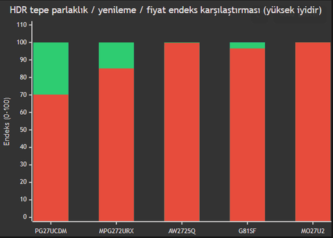

Parlaklık / yenileme / fiyat karşılaştırma grafiği
Aşağıdaki bar grafik, farklı birimlerin tek grafikte okunabilir olması için endeks (0–100, yüksek daha iyi) kullanır:
- “HDR tepe parlaklık endeksi”: (Peak 2% window) en yüksek modele göre normalize
- “Yenileme endeksi”: (240Hz = 100)
- “Fiyat endeksi”: listelenen en düşük fiyata göre (daha ucuz = daha yüksek endeks) normalize
- (Tepe parlaklık ve gecikme gibi ölçümlerde Rtings verileri; Gigabyte için üretici tepe HDR nit değeri kullanılmıştır.)
