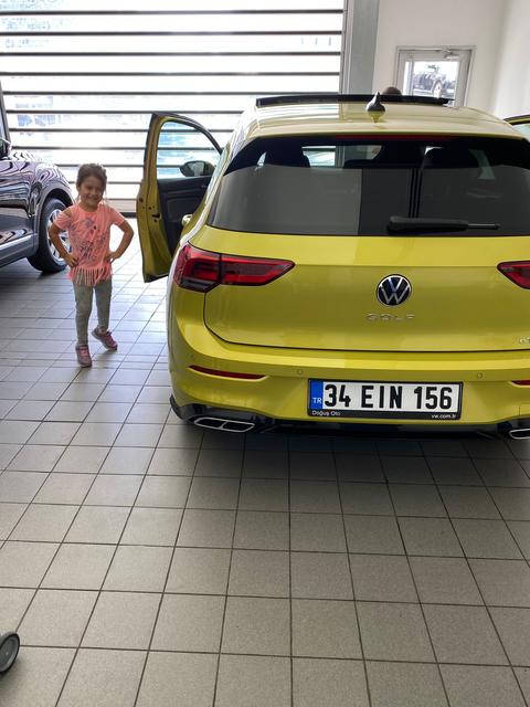

Çok çok heveslenerek ve isteyerek satın aldığımız resimdeki Vw Golf bugün artık teslime hazır olduğu için kızım da dahil çok mutlu bir şekilde Doğuş oto Maslak a gittik.
Aracın testlerinden sonra aracı teslim alıp Maslak OPET e ilk benzinimizi almak için gittik. Pompacı arkadaşın hayırlı olsun deyip bahşiş istemesinden sonra depoyu fulleyip tekrar yola çıktık. Yaklaşık 1-2 kilometre gittikten sonra araç aşırı şekilde titreşim yapmaya başladı. Akabinde motor arıza ışığı yandı ve yolda kaldık.
Maalesef güzel başlayan bugünde aracı sadece 2 km kadar sürüp tekrar Doğuş Oto Maslak a çektirdik. İlk testlerde araçta sorun bulunamadı. Yakıttan alınan numune ise resimdeki gibi.
Başta da dediğim gibi nazara inanan bir insan olarak günde yüzlerce aracın yakıt aldığı Maslak opetten aldığımız yakıt sonrası sıfır aracımız servislik hale geldi .
