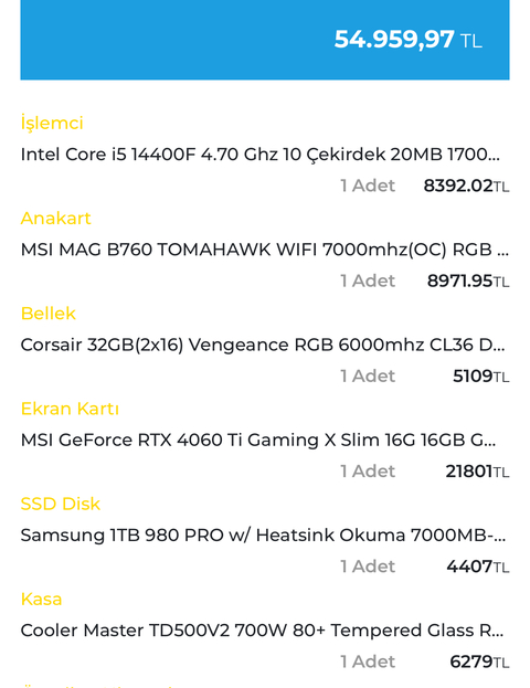

40Bin TL Sistem Tavsiyesi
Merhaba,
Daha önce yine buradaki arkadaşların desteğiyle 2060S bir sistem toplamıştım.Üzerinden uzun zaman geçti ve daha sonrada takip etmedim açıkcası.Şimdi kardeşim içinde bir sistem toplamak istiyoruz.Kendi sistemimden memnun olduğum için aynılarının güncel versiyonundan bir liste çıkardım.Msi gaming x serisi ekran kartı , msi tomohawk serisi anakart,samsung ssd gibi.Ama bütçeyi bir miktar aşıyor.Neleri değiştirebiliriz.Nerelerden kısarak 40bin civarlarına indirgeyebiliriz.Farklı farklı sitelerden alım yapılsa da 52bin civarına anca düşer.Desteğinizi rica ediyorum.
Bilgisayarın toplanma amacı sadece oyundur,buna göre değerlendirebilirsiniz.
Ekran kartı nvidia olmasını istiyoruz.MSI,Asus,Gigabyte gibi markalar olabilir ama sırf yüksek model almak için bilmediğimiz markalara yönelmek istemiyorum.
İşlemci tarafında intel takıntım yok fakat kendi sistemimde amd ye stok fan yetersiz geldiği için harici kule tipi fan alma gereği duymuştum.O nedenle intelin stok fan ile iş göreceğini düşünüp intel ekledim.
OC gibi işlerden anlamayız ,bu anakart OC yapmayacaksanız gereksiz derseniz alternatif ne tavsiye edersiniz.En azından güncel bir sistem olmasını istediğimiz için DDR5 olması yeterli.
Kasa+güç kaynağında güncel f/p ürünü var ise tavsiyenizi rica ediyorum, herhangi bir marka takıntımız yok.Daha önce zalman almıştım ondanda memnunuz.
Biraz uzun oldu kusura bakmayın.
