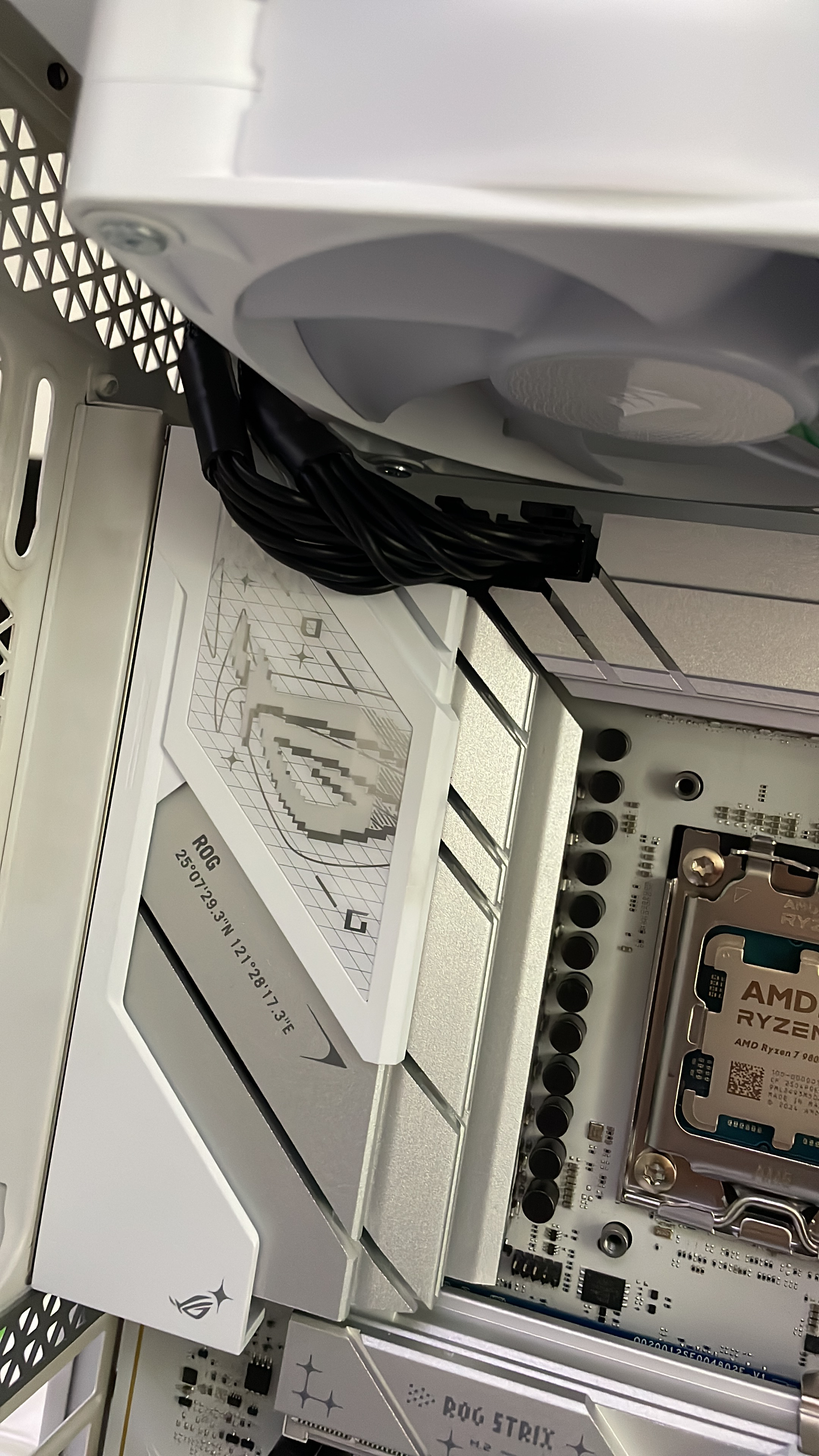

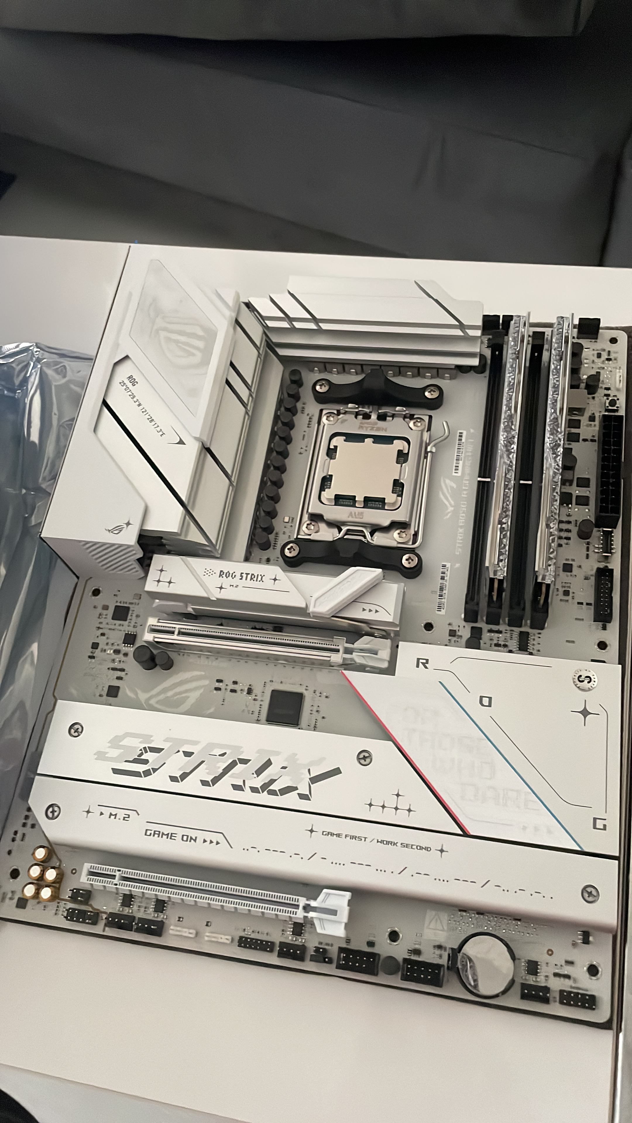

Sinirden CPU’yu söküp fiziksel bir sorun olup olmadığını kontrol ettim ve size iki fotoğraf paylaşacağım.
Anakart soketinde gözle görülür bir hasar veya eğilmiş pin yok, ancak CPU’nun bazı temas noktalarında yanık izleri ya da aşınmalar gibi görünen izler net bir şekilde var.

9800X3D işlemcilerinin yandığına dair birkaç rapor gördüm ve benimkinde de aynı sorunun yaşanmış olmasından korkuyorum.
İşlemci BIOS'ta algılanıyor — model, sıcaklıklar vs. gibi temel bilgiler görünüyor. Ancak sistem Windows'a bir türlü boot etmiyor ve her zaman "ACPI BIOS ERROR" mavi ekran hatası veriyor.

Anakart köşedeki bir tek pin hem kendini hem işlemciyi kızartmış gibi görünüyor ama sebebi nedir bilmiyorum , acaba ilk geldiğinde bir sokette arıza durumumu vardı. Çünkü ürünü almadan dikkatli incelediğim için yanma olaylarını görüp biraz korkmuştum ve o yüzden özellikle işlemciyi yerleştirir ve sogutucuyu monte ederken ekstra ekstra dikkat ettim.Başına böyle bir durum gelen var mı Redditte yardımcı olanlar var lakin garanti süreci dışında pek seçeneceğim kalmadı.
%90+ İzopropil alkom ile biraz temizlemey çalıştım Pad üzerindeki lekeleri ama leke değil belirli yerlere cidden kavrulmuş gibi.
