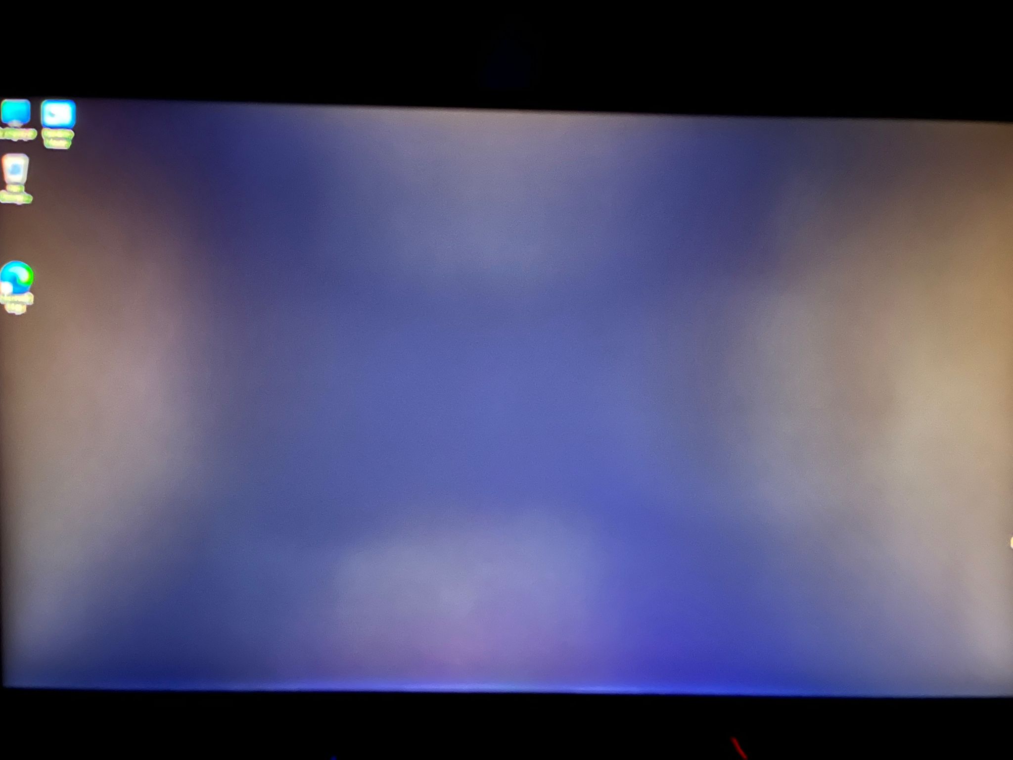

Monitörün siyah ve gri renklerde ortasında kocaman leke gibi görünen bir gürüntü var. Gene blurbusters forumunda bundan da bahsediyordu ben de aynı görüntü ile karşılaştım. Bunun monitörün kolu monte olarak paketlendiği için olabileceğini söylüyorlar. Karanlık olan sahnelerde aşırı belirgin ve can sıkıcı bu da. Bunun çektiğim bir görüntüsünü paylaşıyorum. Kamera görüntüyü parlatmış bu kadar değil ama ekran ortasındaki dediğim şeyi direk görürsünüz zaten.
