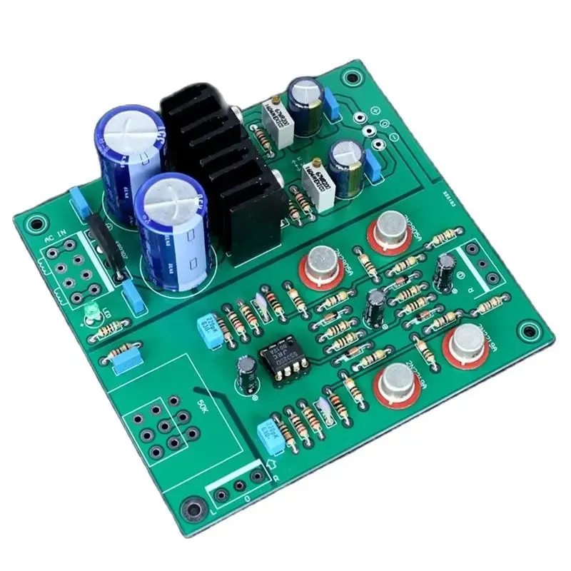

Op Amp A sınıfı preamplifikatör.
Selamlar.
Alttaki linkteki devreyi almayı düşünüyorum.
Önce sizlere de danışmak istedim, sizce uygun olurmu?
Sistemim;
SMSL Sankrit 10 mk2 dac.
Güç amfisi
Trafo olarak 3 Telli 10.5v 0 10.5v 0.8 amper
ve 17.5v 0 17.5v 2.5 amper mevcut.

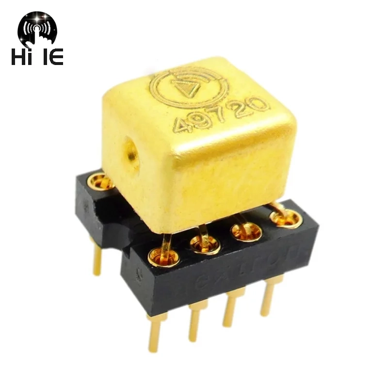

LME49720HA op amp mevcut.
