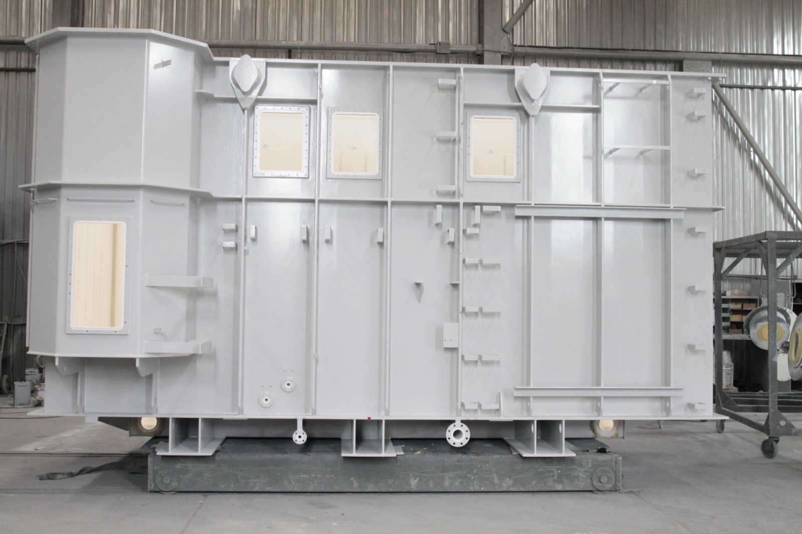

Trafo Kazanı İmalat
işletmemizde Orta sertlikte çelik plakalardan Trafo kazanı imal edilmektedir. Üretimi yapılan Kazan yüzeyi dış etkilerden koruma dışında soğutucu görevi de görmektedir. Dayanım değerlerini yüksek tutmak adına en küçük hata payıyla üretim yapmaktadır.Trafo kazanları imalatının dışında, Çelik Konstrüksiyon, Trafo, su tankı üretimi gibi çeşitli metal üretim sektöründe hizmet vermekteyiz.
Trafo (Transformatör) Kazanı Üretim Aşaması
Trafo (transformatör) kazanları çeşitli testlerden geçerek , standartlara uygun biçimde istenilen ebat ve ölçülerde üretim yapılmaktadır. Trafo imalatında önemli rol üstlenen Detsa Trafo, sektörün yenilik ve ihtiyaçlarını analiz edip, yenilikçi ürünlerle iç ve dış piyasada yer almaktadır. Transformatör, yani trafo kazanları yoğun iş yükü içerisinde genellikle yüksek enerji ihtiyacı duyulduğunda tüm dünyada enerjinin daha verimli ve yüksek kapasitelerde kullanılması amacıyla üretilmektedir.
Trafo kazanı yüksek enerji ve basınç altında çalıştığından dolayı her zaman hatasız ve yüzey kalitesi olarak dislokasyonların en az seviyede olması gerekir.
Yüksek dayanım gibi fiziksel özellikler sağlamalıdır. Çelik kullanılması trafo kazanında yüksek dayanım sağladığı gibi uzun ömürlü kullanım da sağlamaktadır. Yüzey özelliklerinin iyileştirilmesiyle,
Üretim bandında kaynak ve birleştirme işlemlerinin ardından yüzeyin düzgün ve pürüzsüz yapıya ulaşması için kumlama ve boyama işlemleri gerçekleştirilir. İstenilen özellikte trafo kazanı imalatı yapılmaktadır.
Kumlama
Kumlama genel olarak metal yüzey üzerindeki pürüz ve talaşlı imalatın neden olduğu yüzey hatalarını gidermek, pürüzsüz yapıya ulaşmak için kullanılan bir metottur.
Metel yüzeyindeki yağ, kir, korozyon etkilerini maksimuma kadar ortadan kaldırır. Metal yapının sağlıklı ve uzun ömürlü kullanım yararı sağlar.
Kumlama işlemi yapılan metal işlem biter bitmez kuru ve nemsiz ortamda muhafaza edilmelidir. Kumlama ardından yüzeyin ortamdaki nem ve korozyona uğraması çok daha hızlı olmaktadır.
Kumlama sonrasında ivedilikle boyama işlemi yapılmalıdır.
Kumlama işlemi uygulaması
Metal yüzey üzerine basınçlı hava ile kum çarptırma işlemidir. Yapılacak iş büyüklüğüne göre kumlama fırınları veya açık havada yapılabilir. Çelik konstüriksiyonlar, gemiler, trafo kazanları, otomobil parçaları, kumlama işlemi en çok kullanılan metal sektörleridir.
Kumlama işlemleri için sanayide otomatik sistemler geliştirilmiş olup, maksimum verim alınması sağlanmıştır.
Kumlama işleminde kullanılan malzemeler
Her çeşit kumlama makinesinde kullanılabilecek aşındırıcı çeşidi farklıdır.Kumlama işlemlerinde özel üretilmiş nozul, maske, eldiveni gibi çeşitli malzemeler kullanılır.
Bu malzemeler; kumlama yapılacak alanda ve personelin iş güvenliğini sağlamak amacıyla, ve kumlama işleminin verimliliğini artırmak amacıyla kullanılır.
Kumlama Sarf Malzemeleri olarak , paslanmaz çelik bilya, cam kürecik, alüminyum oksit bilya, çelik grid,bazalt,silis,kuvarz gibi aşındırıcı olarak adlandırılan malzemeler kullanılmaktadır.
Silis: Çok çeşitli ince çeşitleri olan silis kumu genellikle ince saclarda hafif şiddetle kumlama yapılması gerekli olan malzeme türlerinde kullanılır.
Bazalt: Tozuması az denilebilecek bu kum genellikle kapalı ortamlarda kumun geri dönüşümlü olarak kullanılabileceği yerlerde kullanılır.
Grit: Tozuması en az ve kumlama gücü en iyi olan kum çeşididir. Aslında kum değil demir artığıdır.
Yazının Tamamı için Detsa Kumlama
Kumlama Trafo Kazanları ve Çelik Konstrüksiyonda kullanılması
Detsa Trafo olarak üretimini üstlendiğimiz Trafo (transformatör) Kazanı yüzeylerinde, Çelik konstrüksiyon yüzeylerinde kumlama işlemi uygulamaktadır. Trafo Kazanı ve Çelik Konstrüksiyon (Metal Processing) ürünlerimizin yüzey kalitesini daha kaliteli yüzeylere sahip olması için
kumlama sonrasında astarlama, boyama gibi çeşitli prosesler uygulanmaktadır.
