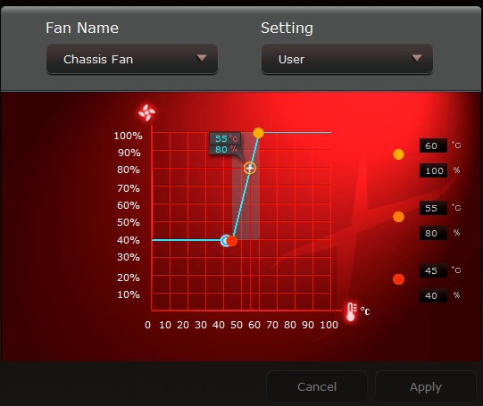

yan kapağa şu fanı almanı tavsiye ederim:
http://www.vatanbilgisayar.com/blade-master-120mm-fan.html
tam yükte çok gürültülü çalışıyor ama %40 devirde çalıştığını anlamak mümkün değil. tam yükte de hangi devirde çalışmasını istiyorsan ayarlayabilirsin. benim anakartın bios'tan minimum devir %60'dan aşağı indirilemediği için ai suite kullanarak %40'a indiriyorum (yük altında değilken) kullandığım profil:
edit:
pwm fanlar malesef ekran kartına göre ayarlanamıyor, oyun oynarken işlemci sıcaklığı da artacağı için ona göre bir ayar yaptım.

140 mm yüksek devirli pwm fan bulabilirsen tabii daha iyi olur.
şu çok deli birşeye benziyor mesela:
http://www.hepsiburada.com/liste/cooler-master-excalibur-120mm-hiz-kontrollu-pwm-kasa-fani-r4-exbb-20pk-r0/productDetails.aspx?productId=bd303118&categoryId=1125&SKU=BD303118
yalnız not düşeyim, eğer anakartından işlemci fanıyla kasa fanlarını en az 2 kategori olarak yönetemiyorsan pwm ile uğraşmak biraz zor olur. benim koyduğum ss'de mesela cpu fan görülmüyor ama işlemci fanını daha düşük sıcaklıklardan itibaren yüksek hızla döndürürken kasa fanlarını (chassis fan) 45 dereceden itibaren hızlandırmaya başlıyorum, 45 dereceye kadar 600 devir hızda dönüyor ve gürültü yapmıyorlar; internet, filim izleme, ofis programlarıyla uğraşma gibi günlük aktivitelerde fan sesi duyulmuyor böylece.
