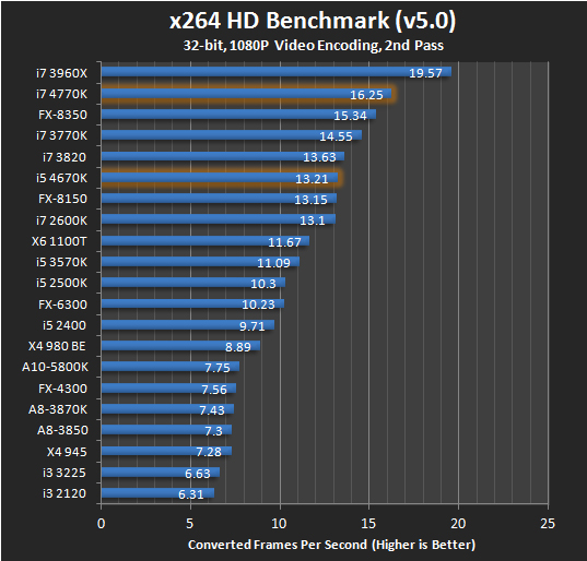

avx2 desteği eklenmiş mi acaba bu testlerde kullanılan x264'e. bu özelliğin biraz performans getirisi var.
avx2 den faydalanmak için haswell (4. nesil i5/i7) iyi seçim olur.

nvidia kart alırsan cuda ile daha hızlı encode işlemleri yaparsın. x264 kadar kaliteli sonuç vermiyor gerçi.
bir de Z87-G43 anakart K işlemciler için tavsiye etmiyorum, biraz üst modellere bak. biosda voltaj ayarlaması daha üst modeller gibi geniş aralıklı olmadığından sınırlı overclock imkanı sağlıyor diye biliyorum. en azından Z77-G43 modeli için geçerli bu.

Amd sistem icin işlemciyi yukarıdaki testlerde goruyorsundur FX8350. Zaten su anda amd nin fiyat ve performans olarak en ustu diyebilirim (sizin iş icin). O işlemciye birde 990FX chipset li bir kart aldınızmı tamamdır. Zaten gerisi ha intel olmus ha amd hepsinde butcenize gore alacagınız urunlerdir. Eger cuda kullanmayacaksanız su anda 7950-7970 serisi bir ekran kartı işinizi gorur.
Amd ile intel arasında cok fark yoksa demişsiniz ama bu işin sonu yok. İntelde butcenizin en tavanını bulabilirsiniz ama amd icin boyle bir sansınız yok.

+4000$ bütçen olduğunu en başta söyleseydin daha iyi olurdu. 3930k'dan %40-60 daha perf çalışır 2x 2687'ler.
Tek işlemci için , kalite ayarlarına bağlı da olsa 3770, amd 8350, 4770 arasında pek fazla bi fark yok. AMd ilk yatırım maliyeti açısından daya uygun.
3930k 'nın ilave çekirdek avantajı var.
8 çekirdek Xeonlar zaten 2S avantajı var.
Yapacağın iş maliyeti çıkartıyorsa 4-5 bin $ dert değil denir 2S Xeon sistem alınır.
