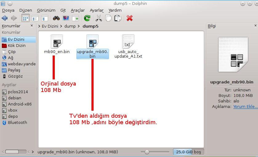

Bugün "usb_auto_update_A1.txt" dosyasıyla epey uğraştım,factory.bin dosyası 65mb olmamalı diye düşündüm hep,yüklediğimiz dosya 108mblık,aldığımız dosya 65mblık.Ben hep usb_auto_update_A1 içindeki adresi yazıyordum,factory.bin için,ama bugün dikkat ettiğimde meğer orada yazan adres (0x41EF800), bizim tv'deki mb90_en.bin adresinden(0x06C01220) farklıymış.
Nasıl dikkat etmeden yapmışım şaşırdım doğrusu,daha sonra "usb_auto_update_A1.txt" deki satırı değiştirdim :
# <- this is for comment / total file size must be less than 4KB
## mboot_spi.bin olarak belleğe aktarır.
#spi_rdc 80400000 0x00000000 0x0200000
#fatwrite usb 0:1 80400000 mboot_spi.bin 0x0200000
## Bölümlerdeki kernel ve yapılandırmaları belleğe aktarır.
## 0x500000(KL),0xFA0000(CONF)
#nand read.e 80400000 KL
#fatwrite usb 0:1 80400000 KL.BIN 0x500000
#nand read.e 80400000 CONF
#fatwrite usb 0:1 80400000 CONF.BIN 0xFA0000
## Aşağıdaki dosyanın aslı "factory.bin"dir.
## Burada istenilen ismi verebilirsiniz
## Read all 64M to RAM,
## then copy 64M from RAM to USB
rsv good
nand read.raw 80400000 0x00000000 0x06C01220
fatwrite usb 0:1 80400000 YEDEK.BIN 0x06C01220
reset
% <- this is end of file symbol
Bu şekilde yaptıktan sonra,usb'ye kopyaladım,tv'ye taktım ve beklemeye başladım,yaklaşık 15-20 dakika sonra tv reset attı ve açıldı,usb içine baktığımda bizim yedek.bin(ben böyle isim verdim) dosyasının boyutu 108mb
Dün yazdığımdan daha farklı yöntemle(core update)dosyanın adını "upgrade_mb90.bin" yaparak tvye 1505 ile yüklemeye çalıştım,aslında yazılım yüklendi,%99 dedikten sonra %100 dedi ve "tv kapanıp-açılacak" yazınca yumruğumu havaya kaldırıp " oldu bu işşşş" diye bağırdım,hanım "hemen sevinme,açılsın bakalım" dedi ,tv kapandı ama hiç açılmadı
Anahtardan kapatıp-açınca tv yazılım yüklemeye gerek kalmadan açıldı (3lü prizdeki on-off anahtar)
Evet,bir yerde hata yapıyorum ama nerede

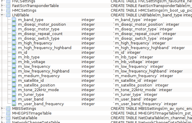

Bir şey dikkatimi çekti, SEG- 43SC7600 tv kullanan var mı aramızda ?.Varsa menüden uydu listesine bakabilirmi acaba orada "Yamal401 (90.0E)" uydusu var mı, veya toplam kaç uydu var?
Ayrıca bu tv menüsünde diseqC motor ile alakalı giriş veya bölüm varmı?
Aşağıdaki döküman 43SC7600'den alınmadır.
Hatta şöyle de sorabilirim,DiseqC motor kullanan vestel tv var mı ki acaba

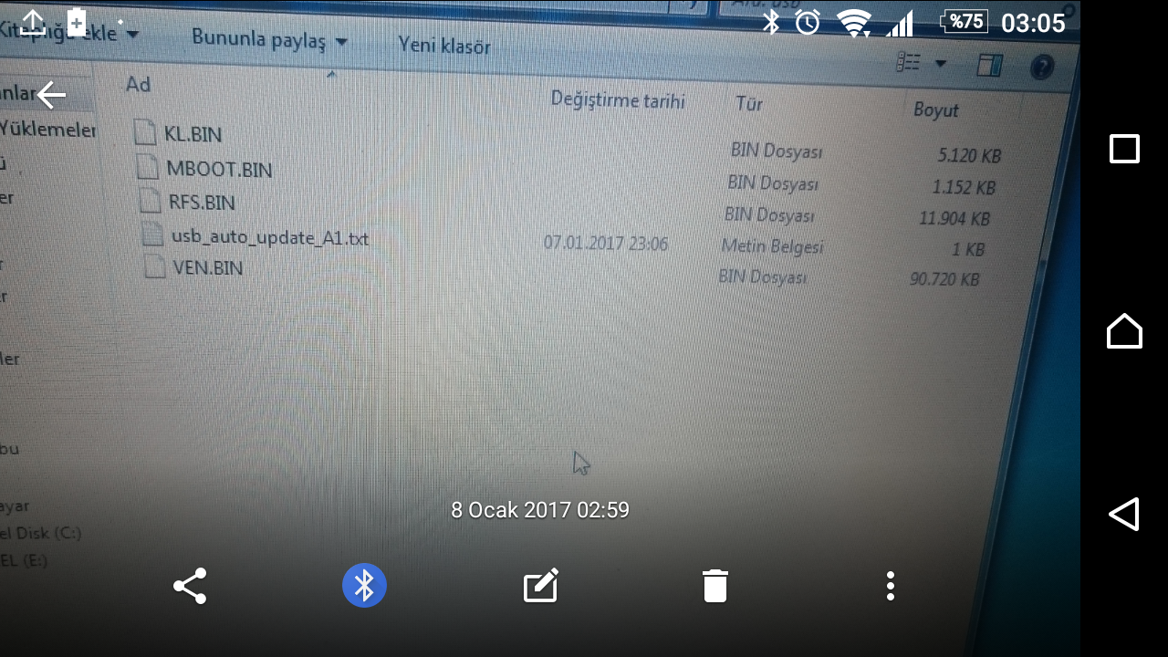

seben11 => [ilk Mesaj Güncel] Vestel - Hi-Level - Nexon - Seg - Telefunken Televizyonlar İçin Yazılım - Modlama / Ek Özellik Açma Rehberi (8.1.2017 03:07:59)
hocam usb ye bu şekide geldi
teraspy => [ilk Mesaj Güncel] Vestel - Hi-Level - Nexon - Seg - Telefunken Televizyonlar İçin Yazılım - Modlama / Ek Özellik Açma Rehberi (8.1.2017 03:10:11)
Önemi yok hocam sabah uyumaya gideceğim kalktığımda yazdıklarınızı aynen uygularım.istediğiniz dosya flash belleğe yuklenirse upload eder linki gönderirim size..
Tamamdır
hocam merak ettim netfilix uygulaması mb95 ve üstünde var profil dosyalarıyla alakalı olabilimi diye düşündüm
İki 96 kart var,birinde SRS ses desteği var,diğerinde DTS,yani yazılımda yoksa,profilde hiç olmaz,veya olsa da açılmaz,önemli olan yazılıda olması.
Ben kaçar artık,iyi geceler
EK:
Olmuş işte ,almışsın dosyaları
Bunlardan VEN ve RFS linuxta kolay açılıyor fakat winde nasıl açılır bilmiyorum ,googleden araştır "Ubi reader windows" diye
A1 dosyasını iyi sakla bari :)) hadi ben bu sefer gerçekten kaçar
