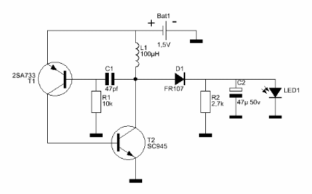

http://imageshack.us/photo/my-images/267/ldrdevresibc548.png
Bu devre 12 voltla çalışıyor. Bi ödevim var bu devreyi 2 voltla çalıştırmam gerekiyor.
Bu arada devreyi hiç denemedim anlayan varsa çalışıp çalışamayacağını söylesin. :)
pea. => Devrenin çalışma volatjını nasıl düşürebilirim? (30.11.2011 23:17:43)
12V'la çalışan devre neden 2V ile çalışsın ki?
12V için tasarlanmışsa 12V için çalışır.2V ile yapılabilecek tek şey 2V-12V yükseltici devresidir ancak ona gerek olduğunu da sanmıyorum
OzanGazi => Devrenin çalışma volatjını nasıl düşürebilirim? (1.12.2011 00:38:03)
2V ile resimdeki devreyi zaten çalıştırmak imkansız.Sadece Led ve transistör hattı en az 2.5 ~ 3 volt a ihtiyaç duyuyor.LDR ve minimum base akımı ile ilgili tarafı da ayrıca hesaplamak lazım..
12V ile sorunsuz çalışır bu devre..
Bu arada cevap isteme şeklini emir değilde rica gibi yaparsan daha iyi olur.Normalde bu kalıpta bir konuyu cevaplamam ama öğrenci olduğunu ve bu konunun da ödev olduğunu düşünerek cevap verdim,Kolay gelsin..
bgkn => Devrenin çalışma volatjını nasıl düşürebilirim? (1.12.2011 00:46:20)
Transistör,led,direnç var ve 2 volt diyorsun.Başarılarının devamını dilerim.
r2d2droids => Devrenin çalışma volatjını nasıl düşürebilirim? (1.12.2011 08:29:23)
ledi, ileri yöndeki gerilimi 1.7V olan kırmızı renk seçip, led akımına 1mA dersen. 470ohm yaklaşık 220ohm çıkıyor. bundan sonrada.
- B=20 (doyum bölgesinde çalıştığı için)
- LDR karanlık direnci 10K
şeklinde kabul edersen. 270K yı 1K, 200ohmu 22K(ayarlı), 220K yı kısa devre yapman gerekiyor.
dene bakalım.
olmazsa. karanlıktaki transistör gerilimlerini ve aydınlıktaki transistör gerilimlerini buraya yaz yeniden hesaplayalım...
OzanGazi => Devrenin çalışma volatjını nasıl düşürebilirim? (1.12.2011 13:57:15)

Hocam transistörün üzerindeki gerilim düşümünün problem olacağını düşünüyorum..
r2d2droids => Devrenin çalışma volatjını nasıl düşürebilirim? (1.12.2011 14:01:16)
ben 0.1V olarak hesap ettim bu değerler çıktı. o yüzden arkadaşa diyorum ki eğer devre çalışmazsa dc gerilimleri ölç buraya yaz. ölçüm sonuçlarından devrenin 2V ile çalışıp çalışmayacağını yorumlayabiliriz...
By ilKer => Devrenin çalışma volatjını nasıl düşürebilirim? (2.12.2011 01:16:29)
Kardeşim ben kaç yıldır elektronikle uğraşıyorum zaten ama pratikte daha fazla bilgim var bu devrede bazı elemanların değerlerini değiştirerek devrenin çalışma voltajını değiştirebilirsin. Bu arada konuya yardımcı olmayacaksan hiç yazma daha iyi :)

Sozuak => Devrenin çalışma volatjını nasıl düşürebilirim? (2.12.2011 01:23:57)
1.7 volt led olsa, transistör de 0.6 volt iletim voltajları toplamı 2.3 volt. Ben üç volt ile 2.1 volt iletim voltajı olan ledi ancak hafif yanıyor şeklinde çalıştırabilmiştim. Yine de dene
By ilKer => Devrenin çalışma volatjını nasıl düşürebilirim? (2.12.2011 01:28:32)
Cevaplar için sağolun bi deniyicem :)

By ilKer => Devrenin çalışma volatjını nasıl düşürebilirim? (4.12.2011 14:19:51)
Şu an devre 3 voltla çalışıyor :)
