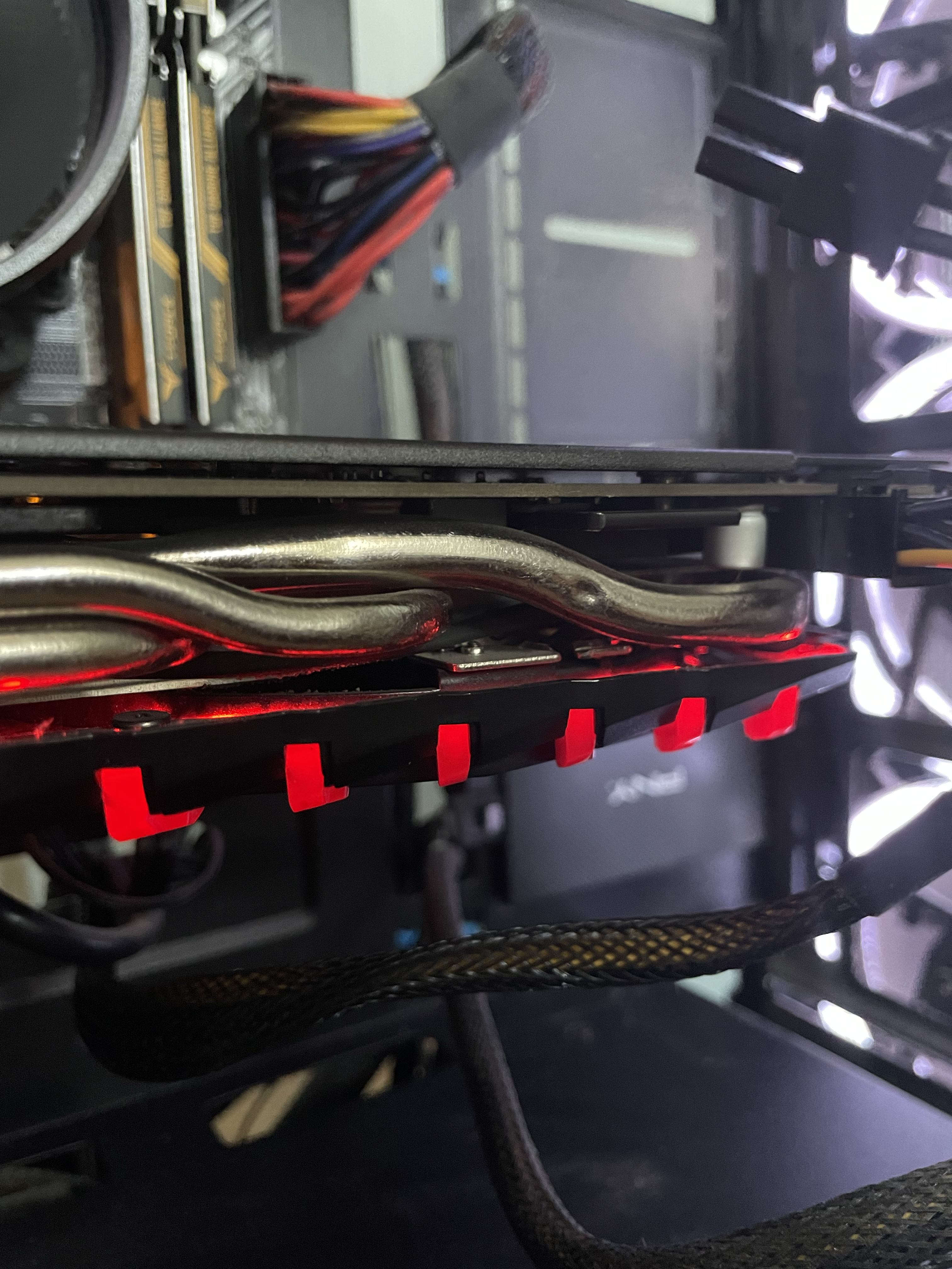

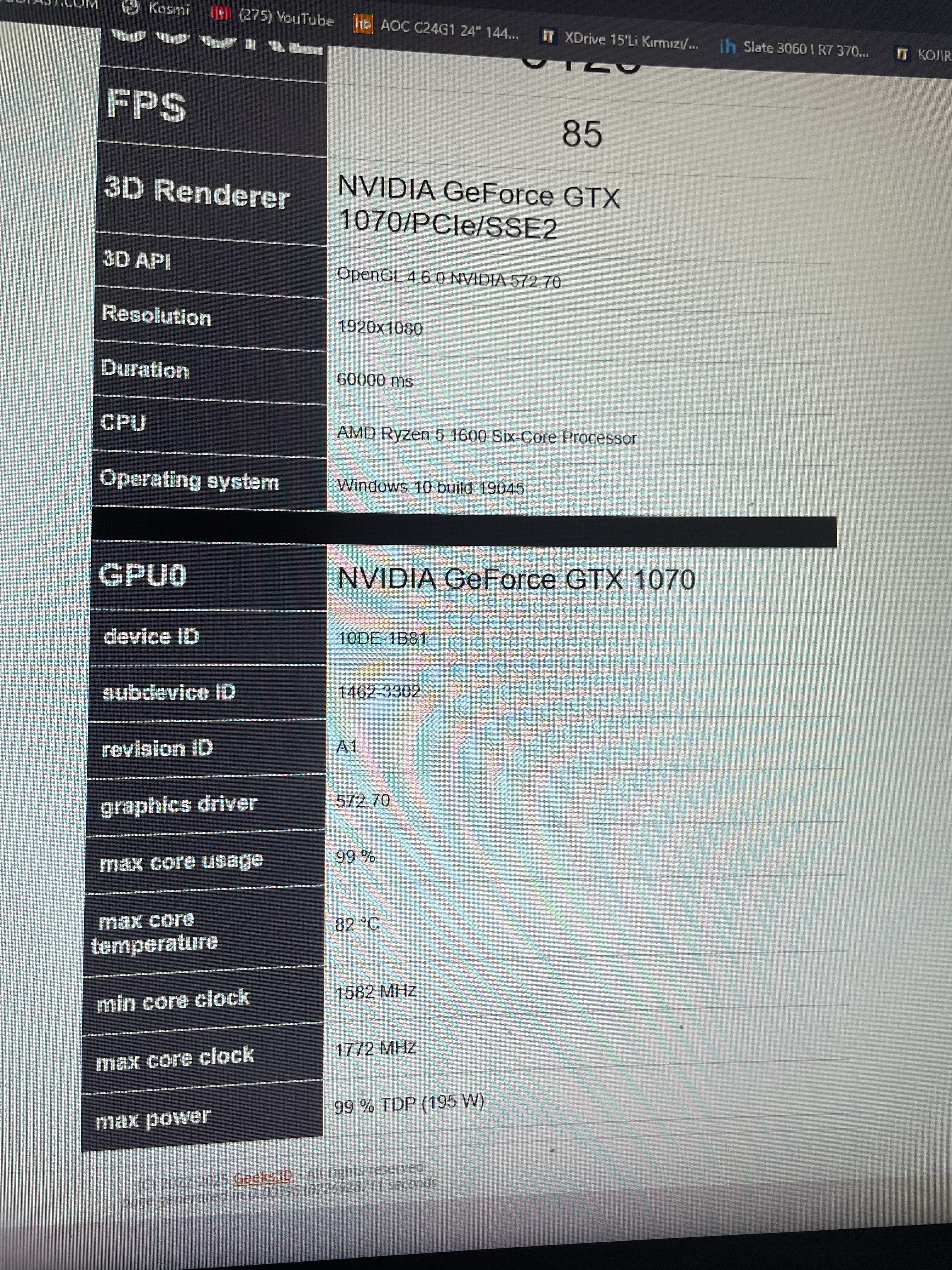

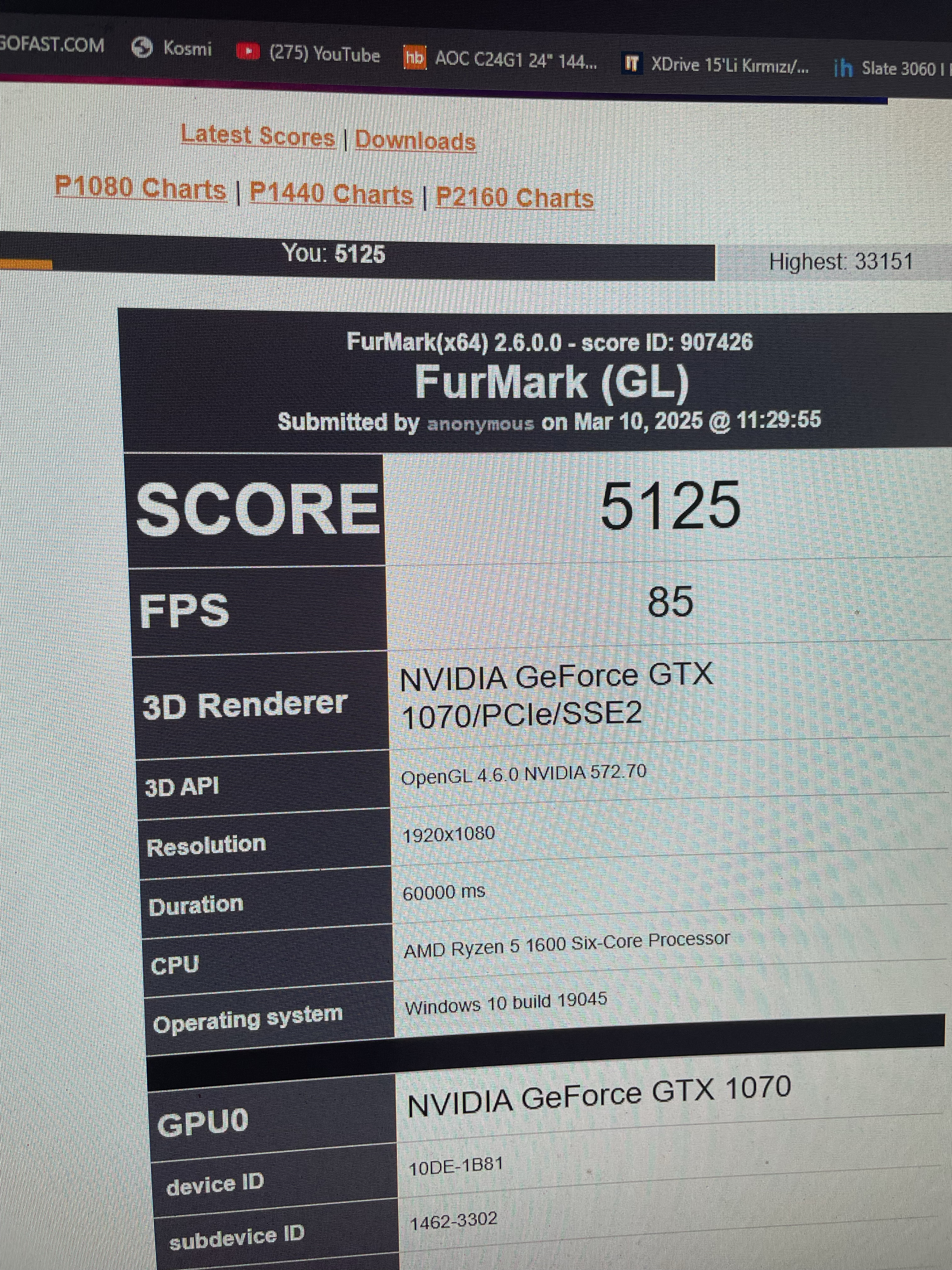

Merhabalar. İkinci el gtx 1070 satın aldım. Kartın içi açılmamış. Üründe tozlar var ve furmarkta coil whine sesi bulunmakta. Hotspot sıcaklığı 91 derecelerde seyrediyor. Bir de bakır borusunu çektim biraz bükülme var gibi boruda. Neyden olabilir acaba bir sorun teşkil eder mi? Ve furmark sonuçlarım nasıl ürünü iade etmeli miyim yoksa bakım yapsam rahatlar mı ürün?

Hot spot 91 sorun değil hele ki dediğin gibi bakımsız bir kartta termal bakımlarını hakkınca yap öyle dene borudaki minik göçük sorun teşkil etmez ama bakımsızlık sorun yapar furmarkı kaç dk yaptığın yazmıyor eğer bakımsız bir şekilde 1080p 8x de 15dk core 81 derece gayet iyi birde bakım yapılsa bu değer 70 75lere düşer gayet iyi olur.termal bakım olarak çok iyi bir termal macun kullanmanı öneririm hot spot içinse termal pedleri dikkatlice kontrol et eğer termal pedler daha ömrü varsa hiç oynatmadan geri tak termal ped değişeceksen iyi araştırıp bulman lazım tam aynı ölçüler olmalı bir mm kalın ince sorun olur.Termal putty çözümü fln var ama bu karta çok gelir .Belki ilerleyen zamanda termal bant ile koruyarak sıvı metal deneyebilirsin blok uygunsa.

Furmark testini 10 dakika yaptım maximum 82 derece gpu, 93 derece de hotspot sıcaklığına ulaşıyor. Ürünü 3400 tl ye aldım. Üründe toz falan mevcut güvenlik bandı vidasında duruyor. İlk etapta MX-4 hali hazırda elimde olduğundan ötürü onu kullanmayı düşünüyorum. Termal pedler konusunda hiç bilgim yok maalesef ama dediğiniz gibi yapıcam araştırıp ona göre bir aksiyon almak isterim çünkü 1-2 sene en azından bu kartı kullanmak istiyorum. Monitörüm aslında 1440p ama epey uyguna bulduğumu düşündüğümden bu kartı satın aldım. Pubg oynarken ultra da 75 dereceyi gördü fanlar yüzde yüz değilken. Cs 2 de bir kere drop yedim 1 saniyeden biraz uzun sürdü ondan bi işkillendim açıkçası. Ayriyeten bir ay kadar uzay montaj kullanmak durumundayım hocam. Siz ne düşünürsünüz? Fan hızı konusunda söyledikleriniz bana mantıklı geldi denicem. Ayrıca teşekkür ederim yanıtınız için çok detaylı yardımcı olmaya çalışmışsınız varolun.

İsi borusunda sorun yok isiya etkiside yok
