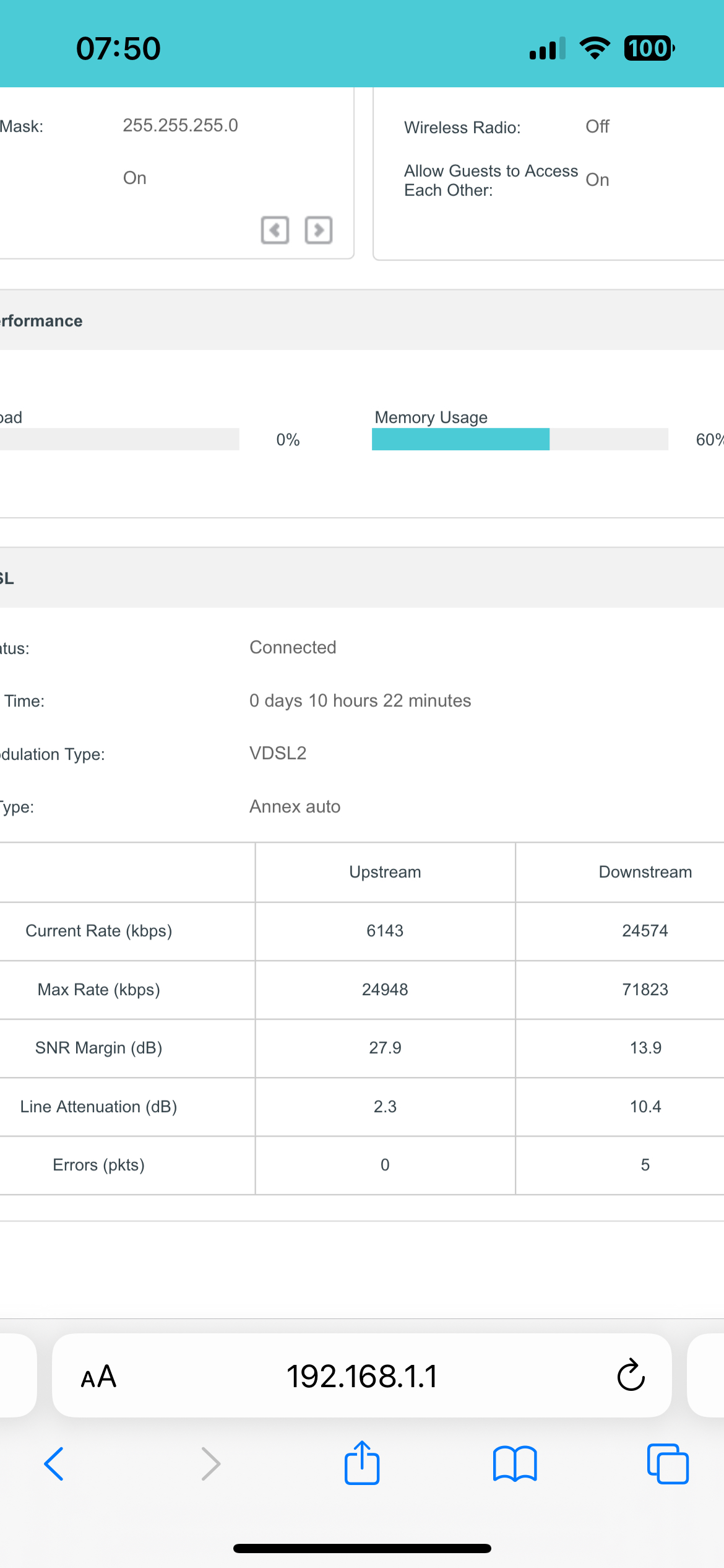

Bağlantı gittiğindeki modem değerleri
Guest-C822A4E21 => Tripleks evde ADSL Sorunu - Network şeması içeride (14.5.2024 08:46:00)
Ben kademeli gitmenizi öneririm. Meshleri iptal edin 50 metreyi de sökün. Modem sorunsuz çalışacak mı? Çalıştıktan sonra 50 metreyi takın ve meshsiz switch devam etsin. Sonra kendi evinizdeki veya karşıdaki meshi takın ve devam edin. Tabii sabır gerektiren bir süreç olacak. Onun dışında meshler farklı ip bloğunda mı çalışıyor onu kurcalardım. Akşam eve geçince kendi tplink cihazımdan örnek atabilirim. Sizin modelde öyle bir ayar varmıydı kullanım kılavuzuna bakmam lazım. 50 metre kablo switch yerine direkt PCye takıp ping -t ile paket kaybı var mı onu incelerdim. Size tavsiyem önce modemi yoklamanız. Bana karşı tarafın meshiyle sizin mesh koordinesiz olduğu için loop yapıyor gibi geliyor.
