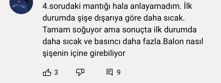

Benim gibi bu noktaya anlamayan çok kişi varmış sanırım . Youtube da bu tür yorumlar gördüm :

@ertansinansahin @undo_control Sayın hocalarım bakabilir misiniz ? Uzun bir süredir aklıma takılıyor bu soru .Arkadaş konuyu açmış hazır ben de size danışmak istedim . Youtube da 6-7 hocadan dinledim ama maalesef çoğu hızlıca çözüp geçmiş bazıları da birbiriyle çelişen açıklamalar yapmış . Youtube da dinlediğim bazı hocaların da meseleye tam hakim olmadıkları hissine kapıldım, umarım yanılıyorumdur . Şöyle ki : Ben soruyu çözerken doğru çözdüm ama aklıma takılan şey ilk baştaki durum :
İlk başta şişenin içi kaynatılmış su ile çalkalandığı için camın sıcaklığı artıyor ve içindeki havanın sıcaklığı artıyor . Dolaysıyla p.v =n.r.t den , içerisi ısınmış şişenin içindeki havanın basıncının artması ve balonu şişenin içine değil de dışına şişirerek çıkartması gerekmiyor mu ? Yani balon içe değil dışa çıkmalı . Ayrıca içerdeki basınç dışarıdan fazla olmalı . Nasıl oluyor da balon içeriye giriyor.Bana çok mantıksız geliyor .Youtube da çözüm videolarına baktım , herkes en çok bu noktaya takılmış . Bununla ilgili bir çok yorum yazılmış. Açıklayabilir misiniz ?

undo_control => TYT2020 Fizik Balon sorusu (8.4.2021 13:51:04)
Şişenin içini sıcak suyla çalkaladık. Ancak ağzı dışarıya açık. Bu yüzden kısa süre içerisinde içerideki basınç yeniden P0 olur. İçerideki moleküllerin ortalama kinetik enerjilerinin artışı kapaktan dışarı çıkışı kısa sürede sağlar ve içeride daha yüksek ortalama kinetik enerjide ancak yine P0 basınç oluşturan bir ortam oluşur. Balonu şişenin ağzına geçirdiğimizde hala içeride basınç P0'dır. Ancak şişe soğudukça, kinetik enerji yitiren moleküller artık daha küçük bir basınç uygulamaya başlarlar ve balon içeri doğru şişmeye başlar.
Şişeyi kaynar suyla çalkaladığımızda kısa bir süre için içerideki basınç P0'dan büyük olabilir. Zaten hava hareketi bu yüzden içeriden dışarıya doğru gerçekleşir (yüksek basınçtan alçak basınca) ve tekrar P0'da denge sağlanır. İçerideki tüm hava moleküllerinin ortamla etkileşimlerini sağlayıp yüksek ortalama kinetik enerjilere ulaşmasının anında gerçekleşmesini düşünmek de çok mantıklı değil. Eğer bu hareket henüz tamamlanmadan şişenin ağzına balonu geçirmeyi başarabilirsek balon da dışarıya doğru şişebilirdi. Fakat soru zaten balonun içeriye doğru şiştiği bilgisini vererek tartışmaların önüne de geçmiş oluyor:)
Takıldığınız nokta ilk kısımdı sanırım ve sadece onu açıklamaya çalıştım.

Çok sağolun hocam .Detaylı ve güzel bir açıklama olmuş. Sanırım 6-7 öğretmenden youtube'da dinlemiştim ama anlamamıştım .Şimdi tam olarak anladım . O kadar tuhaf geldi ki kolay bir deney olduğu için dün akşam evde denedim : ) Gerçekten de bir süre sonra balon şişenin içerisine girdi. Teşekkürler .
