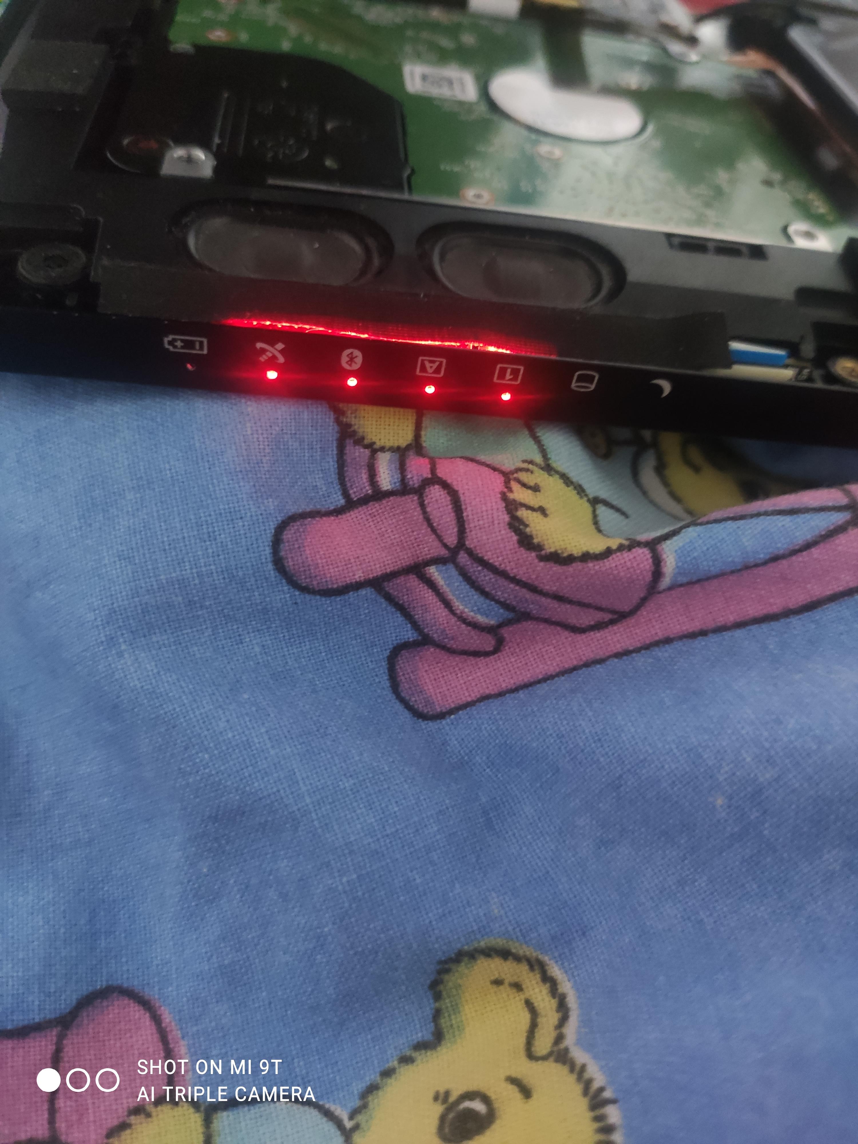

Merhaba işlemlerin hepsini yaparken batarya sökülüydü hiçbir şekilde takmadım çalıştıracağım zaman taktım sadece. LCD Flex kablosu zaten çalışmadığı için çıkarmıştım yani kablo bozuktu. Işık kodları ne demek inanın hiç bilmiyorum klavyedeki tüm ışıklar yanıyor bir de aşağıdaki ışıklar yanıyor, ekstradan ay işaretinin yanındaki ışık da yanıp sönüyor

CMOS pili zayıf olduğunda uyarı gösterir ekranda. Ayrıca bütün fanlar çalışacak diye bir şey yok. Sensör yardımıyla ısı takip edilip belli değerin üzerine geldiğinde çalışır fanlar. Yani saç kurutmaya biraz ısı verip onu kontrol edebilirsiniz. Bu arada yukarıda hdmi konnektörden bahsetmişsiniz. Soketin iyi olduğundan emin olmaya çalışın. Bu arada multimetre olmadan ölçümlerde gözle kontrolden öteye gidemiyor maalesef :(

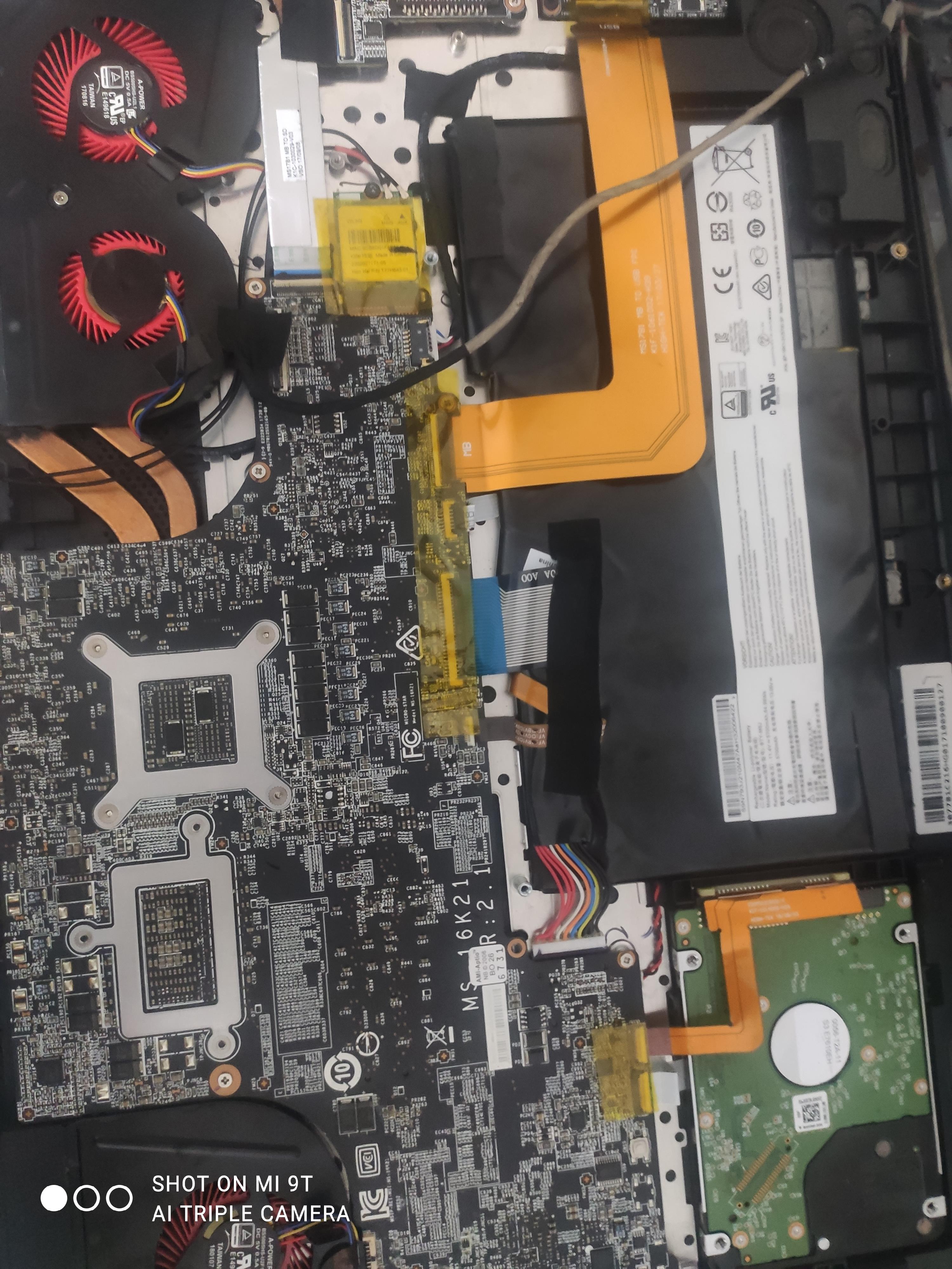

Merhabalar. isterseniz özel mesaj da olabilir ya da bu konu üzerinde de olabilir anakartın detaylı resmini versiyon numarasını ve ayrıca lcd ekranın altında bulunan kartın resmini çekip atar mısınız. hdmi üzerinden görüntü alamadıgımız için lcd ekran kırık olsa dahi üzerine gelen sinyallerden okuma alabiliriz diye dusunuyorum.

Arkadaşlar @umudunukaybedenadam arkadaş sağolsun çok yardımcı oldu ölçüm yapmama fakat anakartımda maalesef kısmi kısa devre varmış o yüzden İstanbul'a gidene kadar geri kapatıp kaldırdım yeni aldığım fanları da mecbur iade ettim bilginiz olsun 😔 konu kapandı maalesef. .
